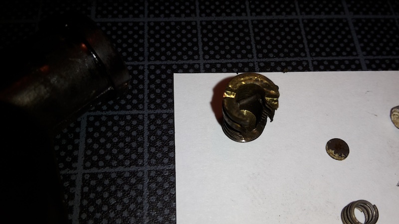

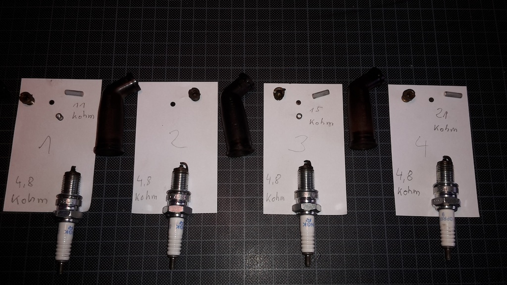

Hallo
War gerade mal in der Garage und hab mir mal die Yamaha meines Nachbarn angeschaut ... läuft wie ein Sack Muscheln das Ding .
Finde den Fehler
Ein Widrestand fehlt , zus. die Feder
Eine Verschraubung is total inne Wurst
Die Widerstände liegen vom Wert her jenseits von gut und böse
Hier sind normalerweise vier neue Kerzenstecker fällig .
Die fehlenden Federn werde ich aus einer Kugelschreiberfeder basteln , müsste passen .
Die Widerstände ersetze ich durch passend abgesägte Messingschrauben .
Die defekte Verschraubung muss ersetzt werden , mal schaun was die Krabbelkiste so hergibt .
Die Kerzen sind vom Widerstandswert her o.k.
5kohm reichen auch für eine Entstörung .
Hier hätte ich jetzt Iridiumkerzen verbauen können bis der Arzt kommt
Das soll jetzt nicht heissen das die nix taugen .
Ich wollte nur zeigen das die Grundvorraussetzungen schon wichtig sind .
Finde den Fehler
