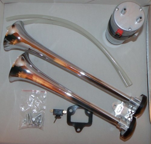

Ja, vielleicht wären Autohupen gar nicht so schlecht, aber man benötigt natürlich noch ein passendes Relais dazu. Aber ok, bei den größeren Mopedhörnern (z.B. Nautilus) braucht man das ja auch. Dieses "Nautilus-Horn" gibt es auch bei der Louise, mit EG-Zulassung. Ist aber schon recht groß und bei der SR auch nicht unauffällig zu verbauen.

Ok, vermutlich hast du recht, dass man nicht zwingend ein Relais benötigt. Dies wird wohl nur bei der Kompressorhupe (Nautilus) nötig sein. Das Relais ist aber auch bei der Huper bereits dabei.

Doch! Bei der Nautilus und den meißten anderen größeren Hupen ist das Relais zwingend erforderlich, ebenso eine seperate, einzeln abgesicherte Plusleitung mindestens 1,5 qmm sowie am besten noch eine separate Masseleitung. Die meißten dieser Hupen ziehen dermassen viel Strom, daß die Leitungen in einem Mopped-Kabelbaum, typischerweise 0,5 bis 0,75 qmm das gar nicht schaffen. Entweder hat man Spannungsabfall ohne Ende ( entsprechend weniger Saft an der Hupe) oder im schlimmsten Fall raucht die Leitung ab. Ich hab da so meine Erfahrungen. :cry:
Die Nautilus habe ich einige Male verbaut. Nicht weil ich so viele Moppeds hätte, sondern weil die gern mal mit der Zeit im wörtlichen Sinne absaufen. Mit der Zeit läuft Wasser über die Horntrichter ins innere und legt alles lahm. Ja, ich hab auch die unterschiedlichsten Einbaupositionen versucht, irgendwann, genau wenn man sie braucht, war sie immer voll.
Eine wirkliche Alternative hab ich noch nicht gefunden, aber einer stinknormale PKW-Hupe scheint immer noch die beste Wahl zu sein.

Roockie hat geschrieben: die Nautilus mit 139db verbaut, die hat man auf der Autobahn bei 150 noch hört.
Ist die auch im Bereich der StVZo zugelassen? ...ist aus der Beschreibung leider nicht ersichtlich. :wink:
Ja die ist zugelassen, habe ich an der Speedy und die hört man :mrgreen:
Aber leider auch nicht besonders klein die Compact
sie ist hinterm Motor wo kein Wasser hin kommt :wink:
