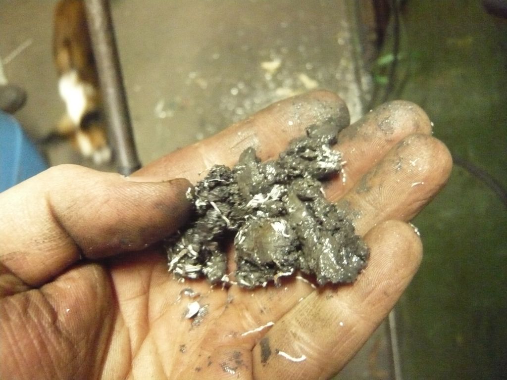

Ich bin da voll bei Joko. Man finde sich schnell in die Materie ein und lieber mal eine Saison länger geschraubt und danach was gescheites.
Was man aus so einer alten KW raus holen kann, ist schon erstaunlich, oder eher beängstigend:
Die Aluspähne sind von den ausgebohrten Stopfen, der Rest war so in der zentralen Ölbohrung
