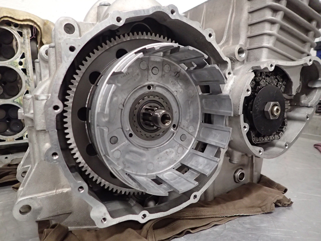

Kupplungsdeckel mal abnehmen, selbes Bild.
Natürlich wurde auch hier mit Hylomar und noch einer anderen Paste rumgematscht.
Das bedeutet viel Reinigungsarbeit.

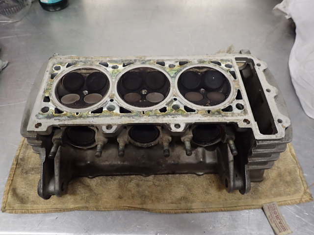

Auch die Ursache für den Ölnebel war nach Demontage der Nockenwellen rasch gefunden.
Da hat einer nach der Kopfmontage einen Schraubenkopf abgerissen
und dann seinen Mist mit Dichtpaste zugekleister.
Man wundert sich, wie schlampig in manchen Werkstätten gearbeitet wird.
Statt den Fehler zu korrigieren wird einfach zugepappt.
Also blieb nur die Demontage des Kopfes übrig.

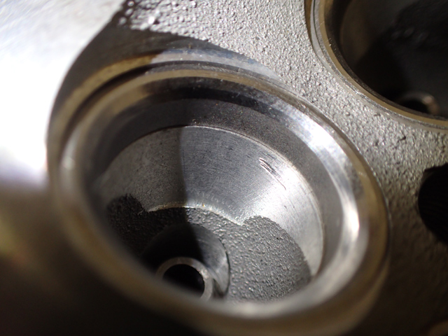

Wenigsten präsentierte sich der Wasserkasten in sehr sauberem Zustand.
Kein Wunder, denn alle ablagerungsfähigen Stoffe fanden sich hier wieder.
So schaut das aus, wenn Zeug zu lange herumliegt.
Die Kanäle für die Kühlflüssigkeit wachsen regelrecht zu.

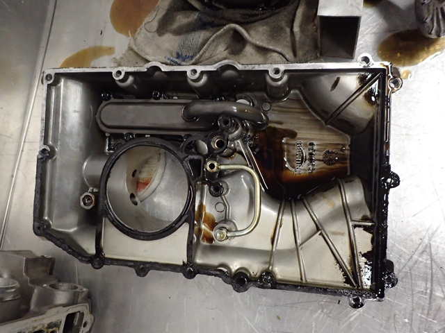

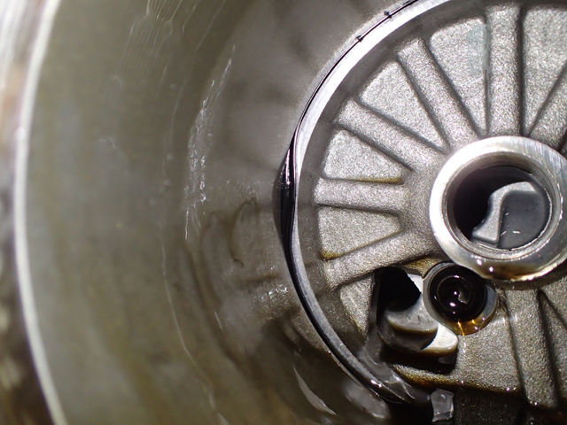

Aus Gründen des mechanischen Mißtrauens ging es nun an die Ölwanne.
Auch die Entfernung des Ölfilters förderte wieder Schlamperei ans Licht,
hier ein unachtsam montierter O-Ring.
Wanne runter, auch hier wieder jede Menge feine Ablagrungen.
Man muss sich auch nicht darüber wundern,
denn was sich im Grobsieb fand sprach Bände.
Nunja ... musss man halt mal eine Putzaktion starten
und auch gleich das alte Überdruckventil entsorgen
und ein neues bereitlegen.
Wie auch immer, der Entschluß zur Totalzerlegung stand fest.
Hier sieht mal eindrücklich, wie man NICHT mit Dichtmasse umgehen sollte.

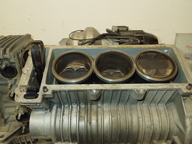

Zumindest sind Kurbeltrieb, Kolben und Laufbuchsen in einwandfreiem Zustand.
Der Motor ist wohl nach der "Revision" meines Vorschraubers
nicht lange gelaufen, sonst sähe das durch dem Mikroabrieb anders aus.

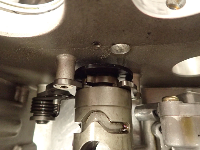

Zunächst musste die Schalttrommel getauscht werden.
Etwas trickreich ist hier die Kontaktscheibe für den Neutralschalter.
Beim TB-Motor sitzt die Scheibe an einer anderen Position,
als an der nun verwendetene Schalttrommel,
daher muss die Kontaktscheibe entsprechend angepasst werden.
Der Mechanismus kann nun wieder in der Nullstellung korrekt anzeigen.

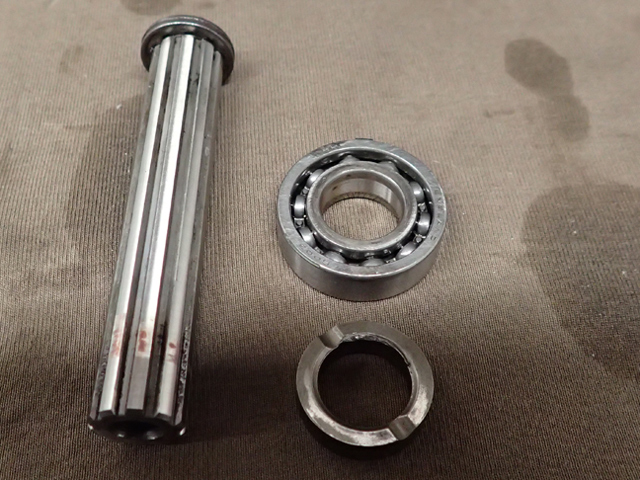

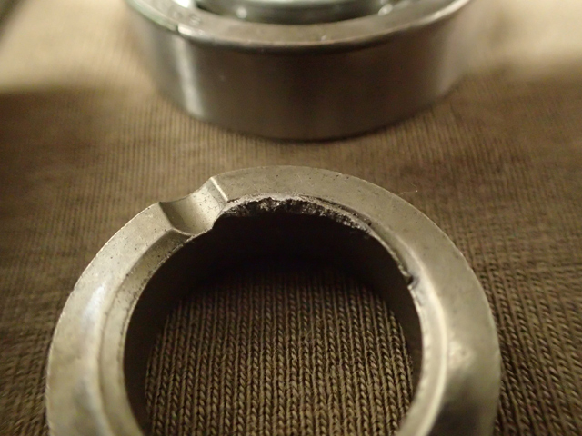

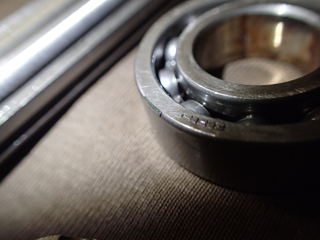

jedoch "hakte" der Kram beim Drehen an einer Stelle.
Daher besser mal ausbauen und nachschauen.
Welle, Distanzstück und Lager wirkten nicht gerade vertrauenerweckend.
Ob hier nun wieder schlampige Arbeit oder ein Fertigungsfehler vorliegen,
kann ich nicht genau bestimmen.
Jedenfalls ist mir sowas auch noch nicht begegnet.
Hier links die neuere Version der Antriebswelle samt Verschraubung,
rechts die alte Version mit zwei Schrauben.
Der einbaufertige Gesamtmechanismus in Teilen.

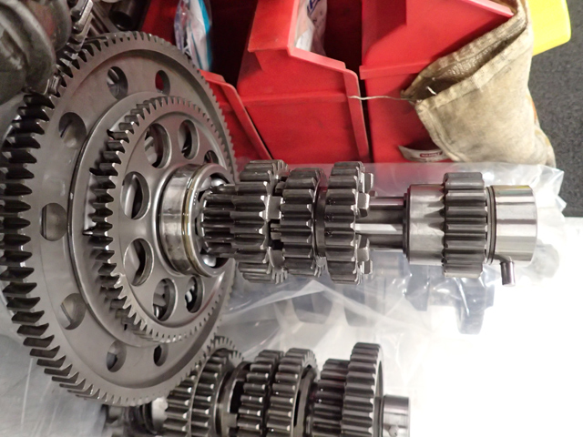

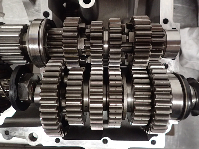

Alte und neue Getriebewellen.

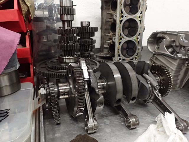

5-Gang, wobei Herr T. schlicht ein Zahrad gegen eine Buchse austauschte.
6-Gang

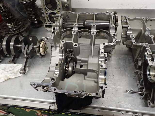

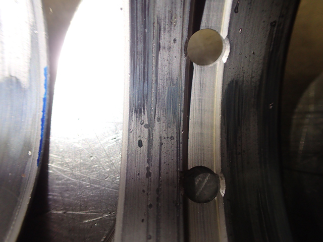

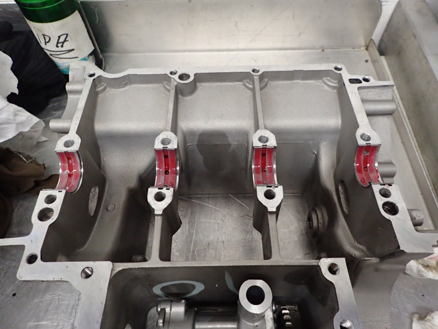

Hier die alten Hauptlagerschalen der Kurbelwelle.
Schön zu sehen, die durch Unsauberkeit beim Zusammenbau
entstandenen Riefen und Einschlüsse.
Die Welle selber hat zum Glück keine Schäden erlitten.

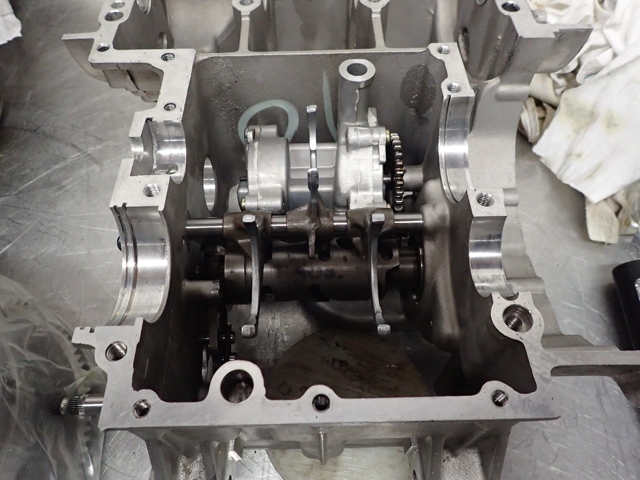

Neue Hauptlagerschalen mit Montagepaste eingesetzt.
Ausrichten der KW zur Ausgleichswelle.
Kubelwelle rein.
Dann noch eben das Gehäuse wieder zusammengeschraubt.

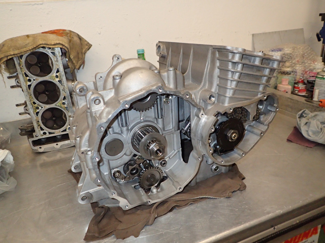

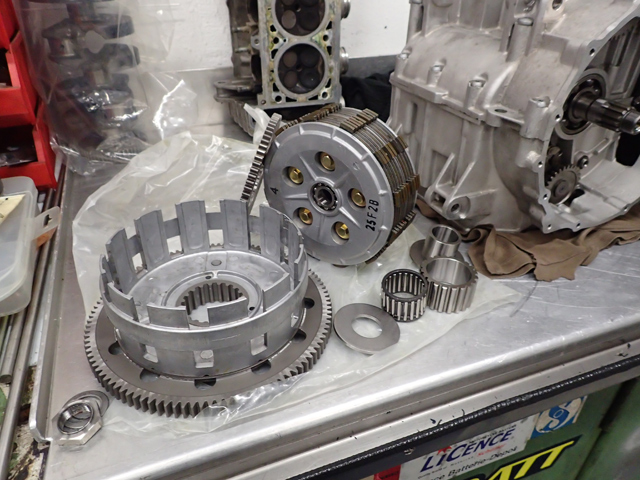

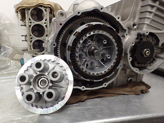

Irgendwo lag noch eine neue Kupplung im Schrank.
Antriebszahnrad für Ölpumpe (unten) und Generator / Freilauf eingesetzt.
Kupplungskorb mit Buchsen und Lager reingefummelt.
Inneren Korb ausdistanziert und festgeschraubt (105 NM).
Scheibenpaket und Druckplatte eingesetzt ... fertig ...

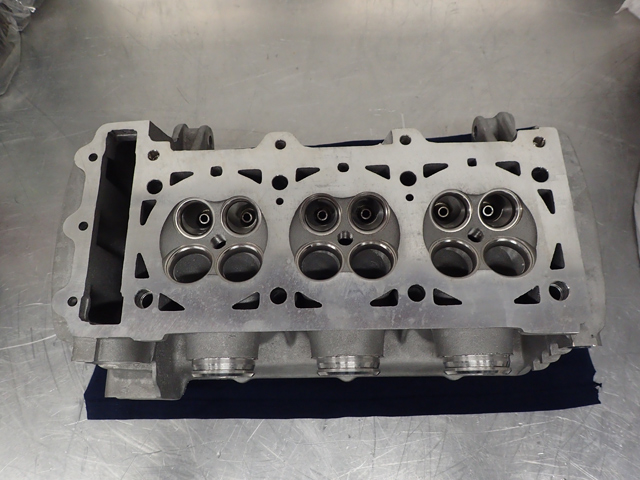

Als nächstes diesen kleinen Schmutzfink auf den OP-Tisch gewuchtet.
Ordentliches reinigen und Dichtfläche planen war angesagt.
Und bald nehmen wir uns der Korrektur dieser Schande moderner Gießereitechnik an :
Demnächst mehr dazu.
