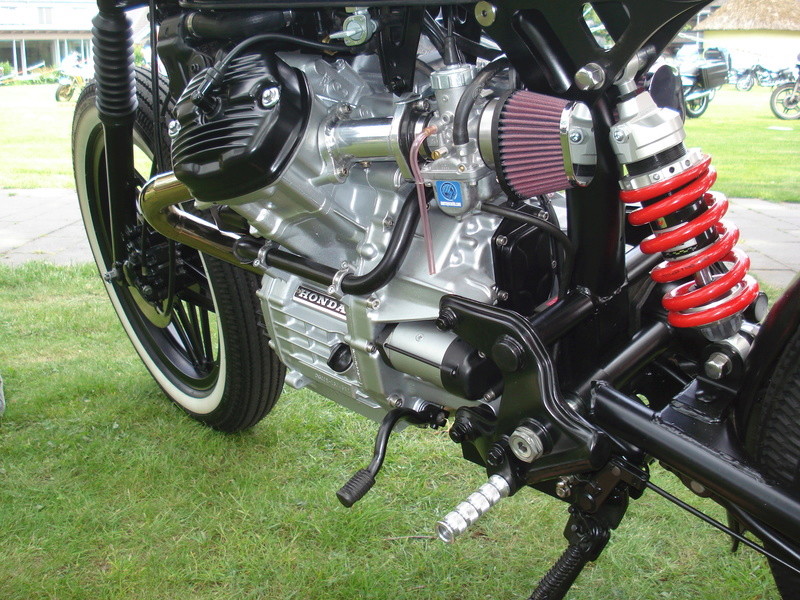

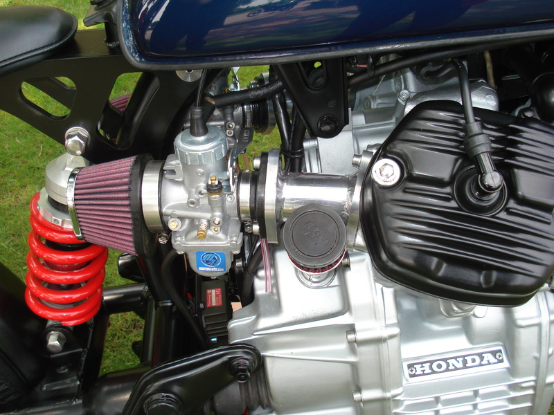

Es gibt Anbauten von MIKUNI Vergasern an den CX Motor, s. Bilder
Unter der Internetadresse die auf dem blauen Aufkleber angegeben ist findest Du weitere Infos. Murray verkauft das Set p & p .
Die Bilder sind von einer, von zweien, CX die von MB-FIGHTERS Lüneburg auf dem Güellepumpentreffen 2016 präsentiert wurden.
Ich gehe davon aus das auf der HMT 2017 Ende Februar die CXen auch stehen werden.
Ob diese Vergaser besser arbeiten als die originalen keine Ahnung. Das die CX, ohne MIKUNI, nicht sauber läuft kann ich nicht bestätigen.

Der verwendete Vergaser dürfte der VM 36-4 sein !? Laut Preisliste ca. 155 €. Somit passt das.
Dazu kommen die Ansaugstutzen in Einzelanfertigung, die Zusammenführung der beiden Gaszüge auf einen usw.
Angemeldet waren die ausgestellten CXen nicht. Sollen mit TÜV, also abgenommen, verkauft werden. Ist alles eine Frage des Gelds.
