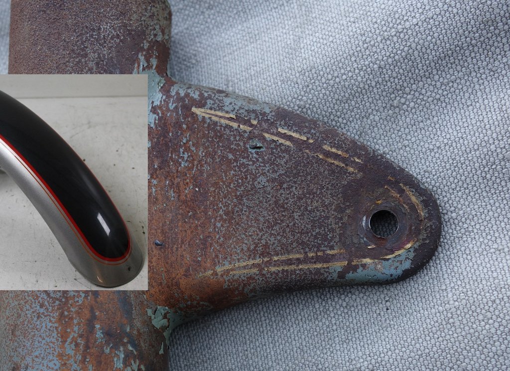

Bei der Farbgestaltung hatte ich mich ja für schwarz entschieden - aber ganz in schwarz ist langweilig. Bei den Victoria Lampenhaltern brachte mich schliesslich die noch vorhandene Linierung auf die zündende Idee.
Also wurden die Lampenhalter und das Harley Schutzblech zum Linierer geschickt, um mit dem Schleppinsel liniert zu werden - ganz wie in alten Zeiten. Das gibt zwar nicht so gestochen scharfe und gleichmässige Linien wie beim Lackieren, gefällt mir aber wegen des Retrolooks besser.
BlinbBling :mrgreen: Ich bin ja schwer versucht, den Tank auch linieren zu lassen, aber dieser muss erstmal dauerhaft abgedichtet werden, ausserdem wäre mir ein Chromtank (wie bei der ersten Scrambler-Variante http://nx650.nx250.de/albums/userpics/1 ... r_2006.jpg) am liebsten. Doch wachsen gute Max Tanks auch nicht mehr auf Bäumen - mal sehen.

Mir gefällt wie die ansich 'moderne' Honda bei Dir 'altert', die Linien sind auch etwas das mich an die alten Eisen (in meinem Fall Puch) erinnert.
Meine W wurde auch schwarz, die Linien fehlen noch da die genaue Führung noch nicht fest steht.

die Idee mit der Linierung war wirklich gut! Sieht sehr cool aus .daumen-h1:

Sehr schöne Arbeit vom Linierer.
Mir persönlich wäre das allerdings zu sehr auf alt getrimmt, ist doch keine Vorkriegsmaschine.
Aber hey, dir muss es gefallen. Dann ist alles gut. .daumen-h1:

Das Schutzblechdesign mit der silbernen Seitenlackierung wäre auch toll gewesen.
Aber wahrscheinlich müsstest du dann alle Lackteile nacharbeiten, was dann nochmals viel extra Zeit in Anspruch nehmen würde.

Tomster hat geschrieben:Sehr schöne Arbeit vom Linierer. Mir persönlich wäre das allerdings zu sehr auf alt getrimmt, ist doch keine Vorkriegsmaschine.
Ich bin eigentlich auch nicht wirklich ein Fan von Custom-Motorrädern, sondern eher ein Oldtimer-Liebhaber. Aber einer, der zu feige ist, sich wirklich einen Oldtimer zu kaufen – eine alte Tliumph oder BMW würde definitiv meine Schrauberfähigkeiten überschreiten. Ein Kumpel von mir hatte eine bildschöne NSU Konsul, die er aber wieder verkauft hat – war einfach zu unzuverlässig. Und da ich mich kenne, würde ich spätestens beim zweiten Defekt am Straßenrand das Problem mit Benzinkanister und Streichholz lösen :grinsen1: . Daher mein Kompromiss - "neues" Moped, altes Aussehen - in die Richtung der Konsul (also am liebsten wieder mit Chromtank) soll dann meine Domi auch gehen :)
