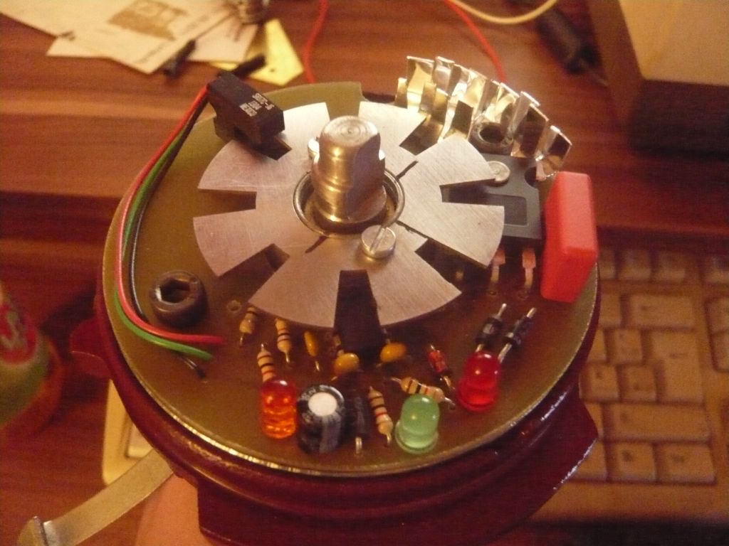

Mal als kleine Inspiration:
Auf der rechten Seite sieht man den Transistor, samt Kondensator und Diode(n), links daneben der Steuerteil und gegenüber der Hallsensor.
