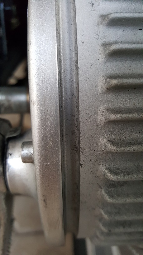

Endlich Ruhe. Wurde neu gelagert und ausgerichtet. Sieht am Hinterrad aber so aus. Normal dass der Achsbolzen soweit in der Klemmung verschwindet damit das teil ausgerichtet ist? Vorher war das fast Aussen bündig. Ich zweifle eben schon an der Profiwerkstatt deshalb bräucht ich hier Erfahrungswerte. Anscheinend mussten auch neue Distanzhülsen gedreht werden...

Wenn endlich Ruhe ist doch schon einiges gewonnen. Warum allerdings eine neue Distanzhülse angefertigt worden sein soll erschliesst sich mir nicht. Welche Hülse ist angefertigt worden ? Die im Endantrieb oder die zwischen den Radlagern. Wird wohl die zwischen den Rad-
lagern sein, da Du erwähnst das das Rad neu gelagert wurde. Damit ist die Bremsankerplatte weiter in der Nabe. Denn die Achse
hat nur einen Absatz und dieser schlägt an der Hülse vor der Bremsankerplatte an.
Ich habe drei Hinterradanbauten geprüft. Achse steht 1 mm in der Klemmung, ist quasi bündig oder 1 mm nach aussen überstehend.
Somit ergeben sich folgende messbare Abstände ca. 5 - 6 mm Andrehung sichtbar auf der Nabe, und ca. 14 - 15 mm Abstand Kante
Bremsankerplatte zu Anfang des Profils auf der Nabe. Massangaben mit Gliedermassstab ermitttelt. Also mehr geschätzt.
Wenn sich das Hinterrad leicht drehen lässt und die Nabe nicht an der Bremsankerplatte schleift solltest Du Dir keine Gedanken
machen. Bzw. Der Händler wird keinen Handlungsbedarf sehen.
Wenn Du einen versierten CX Fahrer in deiner Nähe kennst könnte es trotzdem Sinn machen das Hinterrad einmal auszubauen.
Ist ja nicht zwingend der Akt. Irgendwo hat es noch Zeichnungen zu so einem Hinterradaufbau. Damit könnte ich das System besser
erläutern. Ich schau mal ob ich noch was finde.
Bernd
