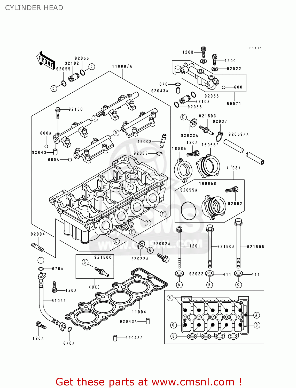

Ein weiteres Mal bräuchte ich eure Einschätzung: Kann ich die Nockenwellenlagerdeckel mit Aluschrauben bestücken? Müssen mit 12Nm angezogen werden und wären genau 16 Stück - wie ich sie noch übrig habe. Gleiches gilt für die beiden Schrauben welche die Ölbrücke halten.
https://images.cmsnl.com/img/partslists ... 1_2d5c.gif
Es wären die Schrauben #92150, #120B und #120C

Re: [BnB Racer] ZXR400 Fliegengewicht
Das hängt von der Festigkeitsklasse ab und von der Stärke.
Die Literatur sagt: Hochfestes Alu (7075) hat eine Zugfestigkeit von 550 bis 600 N/mm-2, das entspricht einer 5.8 Stahlschraube.
Anzugsdrehmomente für Stahlschrauben in Nm:
Soweit die Theorie ;)
Ich hab vor einem Weilchen so ne Schraube von den ZXR Nockenwellendeckeln in der Hand gehabt, ist M6 würde ich sagen, richtig?
LG, matze
Code: Alles auswählen
Gewinde Schraubenfestigkeitsklasse
5.6 6.8 8.8 10.9 12.9
M3 0,61 0,9 1,3 1,9 2,2
M4 1,36 2,1 2,9 4,1 4,9
M5 2,81 4,3 6 8,5 10,1
M6 4,7 7,3 10 14 16,9
M8 11,7 17,8 25 35 42
M10 23 35 49 69 82
M12 40 62 86 120 145
M14 115 135 190 230
M16 98 180 210 295 354
M18 136 245 290 405 489
M20 192 345 410 580 692
M22 258 550 780 928
M24 333 710 1000 1198
M27 492 1050 1500 1772
M30 680 1450 2000 2447
LG, matze
Ich würde es lassen.
Alu dehnt sich bei Wärme stärker daher wird dir das Drehmoment zu wenig sein.
Ja, sind alles M6. Genau wegen der Wärmeentwicklung und Vibration habe ich so meine bedenken...
