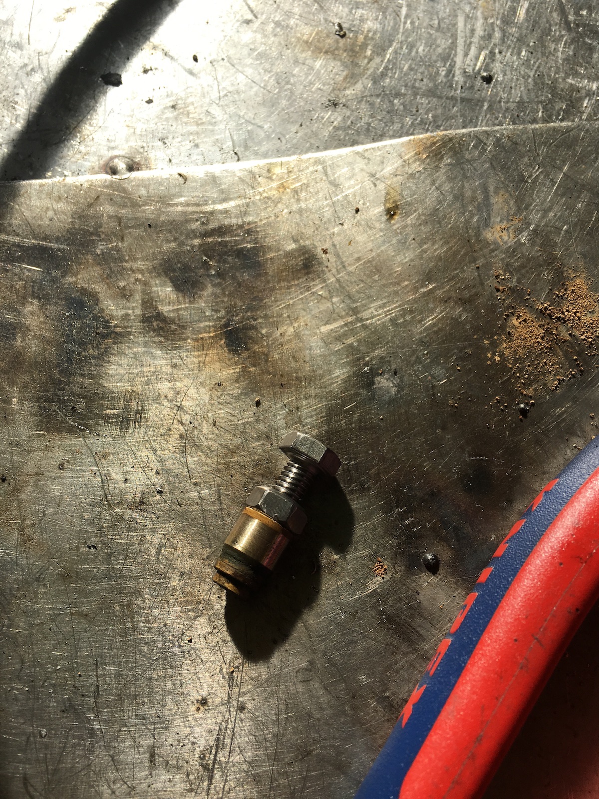

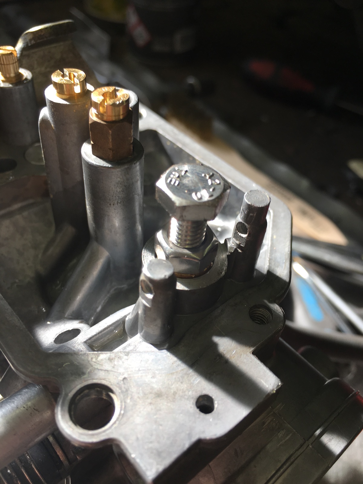

Wenn wer sagt: "Achtung die Schwimmernadelsitze gehen echt besch**den raus aus dem Vergaser-Gehäuse... und normalerweise haben die nix." Dann sollte man solchen Menschen glauben.
Und dann erst recht stur sein, die waren nämlich das Problem.
Dahinter (besonders in dem Vergasergehäuse, dass ich als ultra-geschallt gekauft habe) hat sich nämlich ein ganzer Haufen Dreck verborgen.

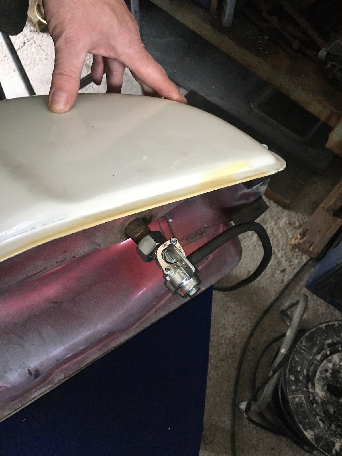

1) neuer Benzinhahn. (der Nachbau ist aber eher mäßig, zumindest die OFF-Stellung ist mal eindeutig nicht mittig, immerhin ist er dicht)

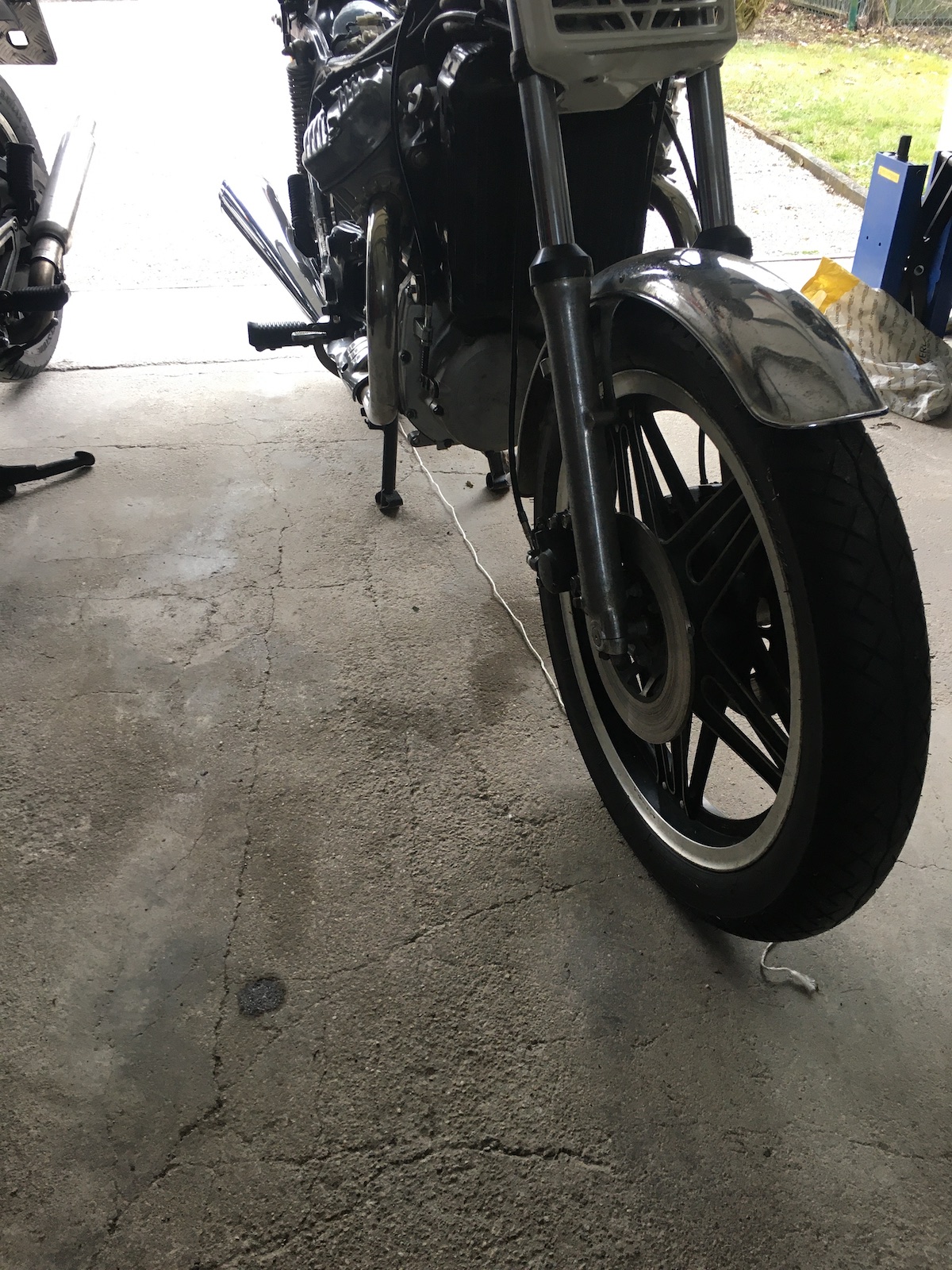

2) Gabelholme und Gabelbrücken sauber ausgerichtet

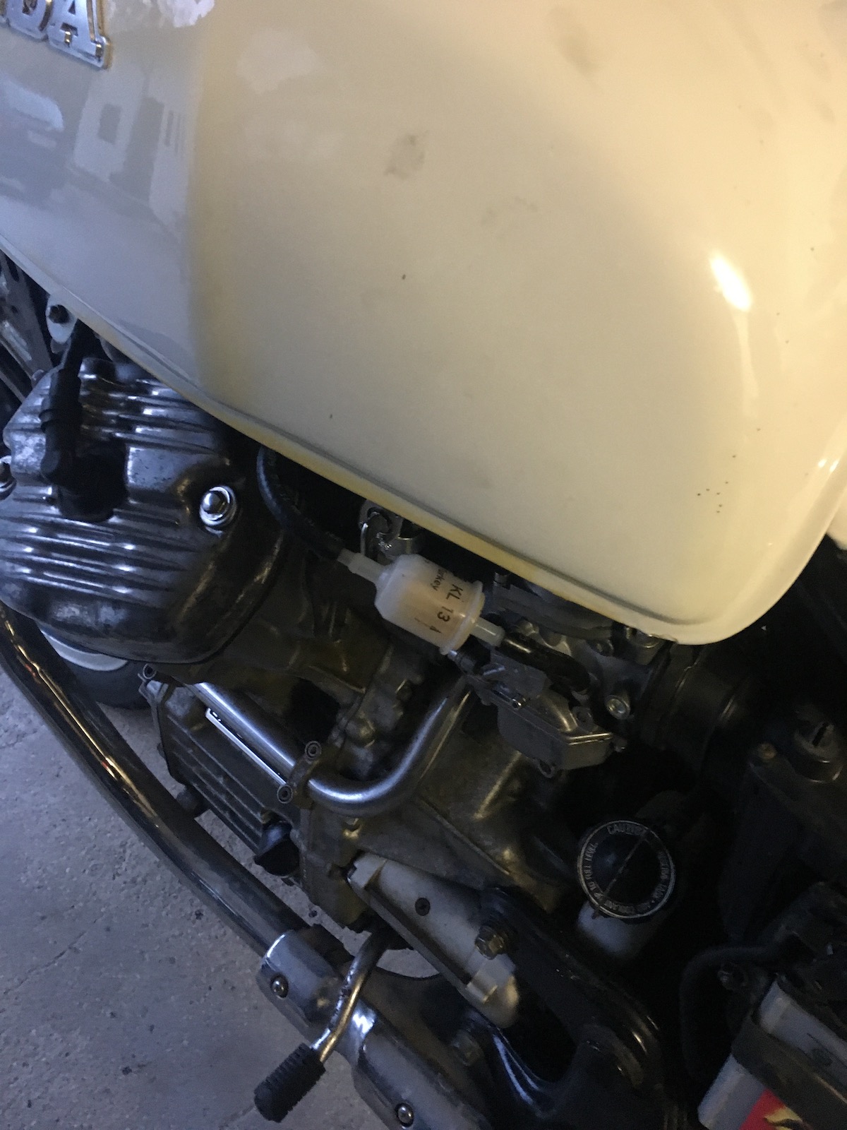

4) Benzinfilter
Zumindest für die ersten 4-5 Tankfüllungen hängt jetzt mal ein Spritfilter drin um den feinen Roststaub auszufiltern.
