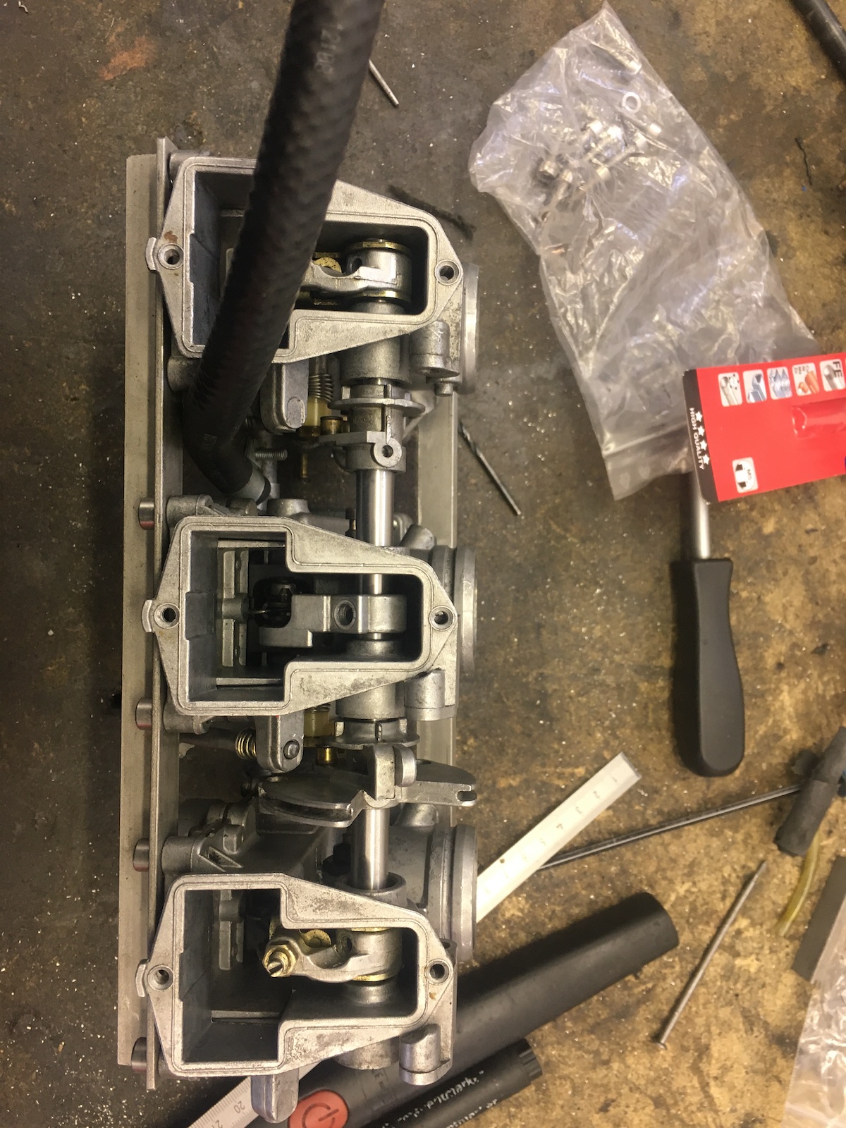

Wie wer so richtig erkannt hat, irgendwie kam die GSXR-Vergaserbatterie mit einem Reservevergaser.
Also einen Vergaser und die Halteleisten entfernt und mal geschaut, wie sich alles ausgeht. Meine bevorzugte Variante wäre ja gewesen, den Hauptvergaser ganz rechts außen zu lassen, weil man herrlich zur Standgasschraube und den Gaszügen kommen würde. Der Konjunktiv verräts schon, das kommt mit dem Tank in die Quere.
Weniger elegant, dafür geht sich alles aus, der Hauptvergaser kommt in die Mitte.
Maße abgenommen und begonnen aus 15x15x2.5mm Edelstahlprofilen neue Schienen anzufertigen.
Und da ist auch die einzige Schwierigkeit mit den Vergasergehäusen für den ganzen Umbau aufgetaucht - #1 und #2 stoßen am Benzineinlass aneinander, aber wenn man 1-2mm wegnimmt geht sich alles problemlos aus.
Um die Maße für die zweite Schiene besser bestimmen zu können, "mal schnell" auf der Bandsäge ein passendes Stückerl 10er Edelstahlwelle runtergesäbelt. (Was eine saublöde Idee war und der Grund warum alles so lange gedauert hat...)

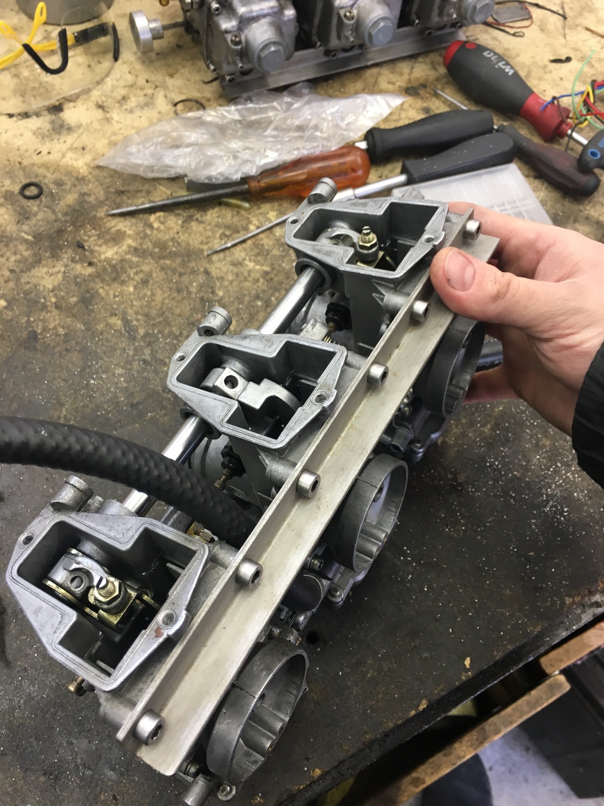

Die untere Schiene gebohrt, Taschen ausgefräst und dann auf einer Seite das L-Profil überfräst, damit man leichter zu den Gemischschrauben kommt.
Es gibt genau einen Begriff, mit dem man das Bohren von Edelstahl beschreiben kann - beginnt mit Sch, endet in sse und irgendwo ist da ein "EI" auch noch drin. Das ganze wird nicht besser, wenn man mit einem ausgenudelten China-Bohrfutter arbeiten muss, weil das gute Bohrfutter erst Bohrer ab 3mm spannen kann.
Und so kommts wie es kommen muss, der 2er Bohrer reißt im Loch ab und wird rausoperiert.
Weitergehts, aufgebohrt auf 4.2mm und ein M5-Gewinde geschnitten.
... ja genau.

Alles angekörnt und die Durchgangslöcher (A für "accelerator pump") bzw. Gewinde beschriftet, damit mir da nicht noch mal was Blödes passiert.
Und dann endlich alle Löcher gemacht.
Gasgriff und Gaszüge sind von einer DR600 und ja, den hab ich tatsächlich vor Jahren mal für meine Silbertank-XT poliert.
Und so sehn die drei Lauser dann fertig aus. (In dem Bild fehlt noch die Chokebetätigung, aber da war ich dann schon ein bissl zu knapp am ersten Start, da kann selbst ich nicht mehr ständig Bilder machen...)
