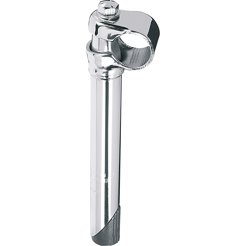

Zum Thema 50er Oldtimer hab ich auch mal ne Frage in die Runde:
Hab mich an die Restauration der Hercules Typ221 von 1961 gewagt. Das Bild ist nur ein Beispielbild, da die Kiste schon in Einzelteilen ist.
Jetzt möchte ich das Gabeljoch zerlegen, um die Gabel vom Rahmen zu trennen, allerdings scheint das verpresst zu sein : Die Lenkerklemme ist fest mit dem "Oberteill" verbunden:
Im oberen Teil ist innen ein Gewinde mit dem man den Lenker festklemmt, hab mir schon überlegt einen Abzieher zu bauen.
Hat jemand von euch sowas schonmal zerlegt? Ist das Teil überhaupt zerlegbar?
Grüße Ralle
Grüße Ralle
- Beiträge: 18175
Re: 50er Phase
Die Schraube oben für die Lenkerklemmung geht vermutlich im Lenkerrohr auf einen Keil und verspreizt diesen im Joch. Am besten mal einen leichten Schlag mit dem Gummihammer auf die Schraube geben, dann sollte sich das lockern.
