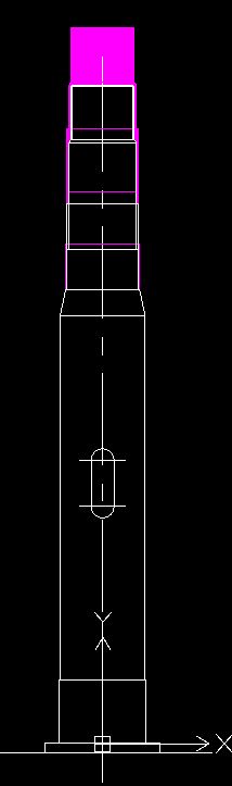

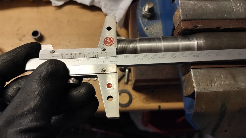

Erstmal legte ich mir Messschieber und Tiefenmesser zurecht und begann das XS-Original-Lenkrohr zu vermessen und übertrug alles in eine CAD-Zeichnung. Das gleiche erfolgte dann mit dem FZR-Lenkrohr (in der gleichen Zeichnung, anderer Layer). Zum Schluss übertrug ich noch die Zeichnungsdaten aus der Zeichnung des anderen Forumsusers in einen 3. Layer. Jetzt konnte ich mir in der CAD-Zeichnung die einzelnen Lenkrohre ein und wieder ausblenden und direkt vergleichen. Im 4. Layer erstellte ich dann meine Umbauzeichnung. Ich hielt mich nicht genau an den Vorschlag des anderen Schraubers, sondern passte das eine und andere Maß so an, wie ich es für besser hielt und verglich alles laufend mit den Ausgangsrohren. Zum Schluss zeichnete ich noch das Langloch für das Lenkerschloss ein und druckte das Ergebnis aus.
Lenkrohrzeichnung – die Magentafarbene Fläche muss abgedreht / -gesägt werden

Bevor ich loslegte, markierte ich auf dem Lenkrohr die einzelnen Maße für die Bearbeitung mit einem Folienstift (das ist durchaus üblich).
Ausgangszustand: FZR-Lenkrohr mit unterer Gabelbrücke – Die Maße mit Faserschreiber markiert

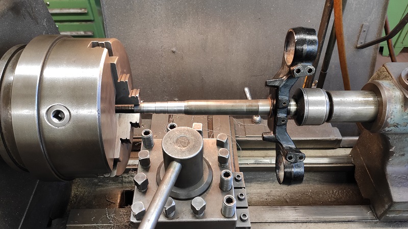

Dann rüstete ich die Drehmaschine um und spannte das Lenkrohr mit der Gabelbrücke in der Bearbeitungsposition in die Maschine. Rechts wurde das Lenkrohr mit einer mitdrehenden Zentrierspitze zentriert und alles festgespannt. Dann wurde die Drehmaschine eingeschaltet und der Rundlauf des Lenkrohrs überprüft (nur rein optisch, das Messen des Rundlaufs mit einer Messuhr habe ich mir absichtlich erspart) und schaltete erstmal die Maschine wieder aus.
Eingespanntes Lenkrohr
Dann drehte ich den Oberschlitten um 90°, damit dieser beim Abdrehen des Lenkrohrs nicht mit der unteren Gabelbrücke kollidiert – wenn das passieren würde, wäre die Gabelbrücke sofort in den Schrottzustand gewechselt und evt. hätte auch die Drehmaschine Schäden davongetragen. Das musste also unter allen Umständen vermieden werden! Dann spannte ich den für die Arbeiten passenden Drehmeisel ein und überprüfte im Stillstand die Maximalpositionen und stellte den Vorschubanschlag der Drehmaschine so ein, dass der Meisel nicht in das Backenfutter laufen kann.
Anti-Kollisionsprüfung der Drehmaschine
Jetzt galt es! Ich stellte die Drehmaschine auf 900 U/min ein und fuhr den Meisel an den untersten (hier den am weitesten rechten) Strich auf dem Lenkrohr an und stellte solange zu bis die Meiselspitze am Lenkrohr kratze. Die Skala wurde auf „ Null“ gestellt und stellte dann 0,5 mm zu und schaltete den automatischen Vorschub zu, der auf die langsamste Vorschubgeschwindigkeit eingestellt war. Langsam bewegte sich der Meisel nach links in Richtung Backenfutter, bis die Meiselspitze frei war. Dann stellte ich die Maschine ab und maß sowohl den Durchmesser als auch die Höhe um daraus die weiteren Zustellmaße zu ermitteln. Ich will meine geneigten Leser jetzt nicht mit jedem spannungsgeladenen Durchlauf langweilen. Nur so viel: Metallbearbeitung auf Maschinen bedeutet Messen – Rechnen – Zustellen – Bearbeiten – Messen - … u.s.w. bis das gewünschte/geforderte Endmaß erreicht ist. Ich hab‘s jedenfalls ganz gut hinbekommen, trotz der Drehmaschine die auch schon ihre besten Zeiten hinter sich hat und meiner geringen Übung beim Drehen (auch wenn ich das mal gründlich in einer Lehre gelernt hatte) und bin überall in den von mir selbst festgelegten Toleranzbereichen geblieben. Anschließend ein paar Bilder, damit der Metallbearbeitungslaie eine gewisse Vorstellung bekommt, was ich da genau gemacht habe:
Längsdrehen
Alle Absätze gedreht
Während der gesamten Bearbeitung des Lenkrohrs spürte ich deutlich die Vibrationen in der Drehmaschine, die von den außermittigen Massen der Klemmaugen der unteren Gabelbrücke hervorgerufenen Unwucht verursacht wurden. Wenn ich eine höhere Drehzahl gewählt hätte, wäre die Drehmaschine unter Umständen in der Werkstatt „spazieren“ gegangen! Zum Glück hielten sich die Vibrationen in Grenzen und beeinflussten die Arbeiten nicht negativ.

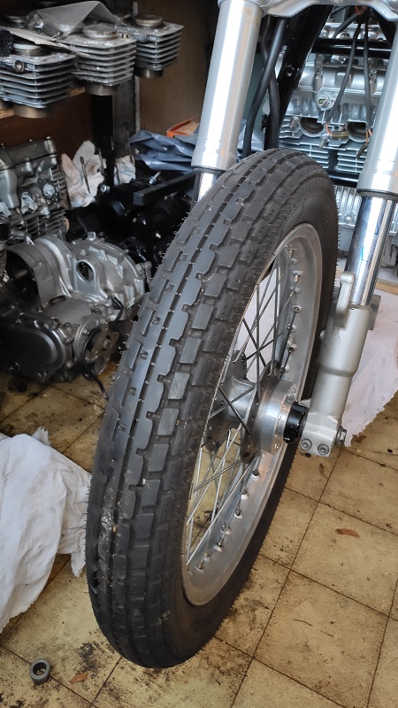

Die Gabel war jetzt drin. Als nächstes kommt logischerweise das Vorderrad. Da schon bei den Projektparametern klar war, dass ich Drahtspeichenräder einbauen möchte, hatte ich mir vor längerem schon ein geeignetes Vorderrad einer SR500/XS650 besorgt. Das erworbene Rad ist bereits mit Edelstahlspeichen ausgestattet und eigentlich zu Schade um es auseinander zu nehmen. Um ein Drahtspeichenrad eingetragen zu bekommen benötigt man ein Tragfähigkeitsgutachten, das einem ein entsprechender Fachbetrieb erstellt. Das kann er natürlich nur, wenn er ihm bekannte Speichen und Felgenringe verwendet. Einem Komplettrad kann er (und dürfte es sicher auch nicht) keines ausstellen. Deshalb habe ich eine Weile rumgesucht, bis ich eine „lose“ Nabe über ebay-Kleinanzeigen für angemessenes Geld erwerben konnte. Mittlerweile sind diese Räder recht gesucht und in den letzten Jahren relativ teurer geworden.
Da das XS-Gußrad und das SR-Speichenrad an der Nabe viel schmaler sind als das Rad einer FZR1000 (aus der die USD-Gabel stammte) können diese Naben auch nicht „Plug-and-Play“ verwendet werden. Die weiter oben erwähnten Forenkollegen aus dem Triple-IG-Forum hatten zum Ausgleich hierzu Adapterflansche hergestellt. Da mir einer der Beiden auch seine Zeichnungen dazu zugesendet hatte, konnte ich darauf aufbauen. Die beiden hatten aber das originale Gußrad der XS als Basis genutzt und ich wollte ein Speichenrad, d.h. ich musste mir eigene Adapterflansche konstruieren, da die Naben der XS und der SR leicht unterschiedliche Außenkonturen und -maße haben. Was ich übernommen habe, war das Konstruktionsprinzip. Die Bremsscheiben werden nicht durch den Adapter auf der Nabe verschraubt, sondern der Adapter direkt an der Nabe und die Scheibe am Adapter. Breit/tief (je wie man es sieht) genug dafür sind diese.
Also wurde eine Original-FZR-Rad besorgt (konnte ich mir glücklicherweise bei einem Freund ausleihen) und der Nabenbereich penibel vermessen und davon eine CAD-Zeichnung erstellt. Dann den selben Vorgang für die SR-Speichennabe in die vorhandene Zeichnung (anderer Layer). Wenn man dann beide Layer einblendet, sieht man sofort wie groß der Adapter sein muss. In diese Zeichnung wurden dann die beiden Adapter und die notwendigen Distanzhülsen hineinkonstruiert. Bei dem Tachomitnehmer wollte ich nicht, wie der andere User, die Blechlaschen verlängern, sondern es wurde ein separate Tachomitnehmerscheibe konstruiert, die das Drehmoment von dem Original-Mitnehmer auf den weiter außen liegenden Tachoantrieb überträgt.
Alles zusammen sieht so aus:
Auf der Skizze sind alle Teile gleichzeitig dargestellt. Man sieht auf die Nabe in Fahrtrichtung. Links ist der Tachoantrieb und rechts die rechte Distanzhülse mit einem „Schutzschild“ für das Radlager.
Nachdem die Konstruktion fertig war übertrug ich die einzelnen Teile in separate Zeichnungen und bemaßte diese. Damit holte ich mir dann Angebote zur Herstellung bei Zerspanungsbetrieben ein. Insgesamt waren 5 Teile herzustellen. Die Distanzbuchsen sollten aus Werkzeugstahl und die Bremsscheibenadapter aus hochfestem Aluminium hergestellt werden. Die Angebote bewegten sich zwischen 500,00 € und 600,00 € für alle Teile.
Zum Glück musste ich die Teile nicht „nach Außen“ zur Fertigung geben, ich fand jemand, der sie mir „so“ herstellte. Die notwenigen Materialien waren in der Grabbelkiste seiner Werkstatt. Zum Einen ging das schneller (die Auftragsfertiger hatten alle mehrmonatige Lieferzeiten angegeben, wahrscheinlich aufgrund hohem Auftragsbestand) und zum Zweiten habe ich erheblich Geld gespart!
Beim anschließenden Probemontieren an der Nabe wurden noch ein paar Kleinigkeiten festgestellt, die nachgearbeitet werden mussten. Die Gußaußenkontur des Speichenrades und der nachgekauften Nabe unterschieden sich ein wenig, was bei Gußteilen aber durchaus normal ist. Diese Anpassungen habe ich dann selbst auf der bereits bekannten Drehmaschine durchgeführt. Es waren aber wirklich nur Kleinigkeiten. Danach passte alles!

Dann baute ich das Rad in die Gabel ein, was völlig Problemlos gelang. Dabei stellte ich einen ca. 1-2mm breiten Spalt zwischen Radnabe und Gabelholm fest. Das werde ich wohl, wenn notwendig mit einer Distanzscheibe ausgleichen.
Rad eingebaut, Seite Tachoantrieb
Rad eingebaut, rechte Seite
Das sah dann schon mal ganz vielversprechend aus! Der letzte Montagetest ist aber mit Bremsscheiben und Bremssätteln. diese holte ich aus meinem Lager und schob bei den Bremssätteln erst mal die Bremsbeläge auseinander. Dann schraubte ich die Bremsscheiben auf die Adapter. Wie erwartet passten hier M8x20 Inbus-Schrauben, diese würden dann später durch „richtige“ Bremsscheibenschrauben ersetzt werden, deren Köpfe noch etwas flacher bauen als bei den Inbusschrauben. Dann baute ich das Rad wieder ein, setze, um den Spalt zu schließen, noch eine Passscheibe rechts zwischen Distanzhülse und Gabelholm ein, schob die Achse rein, drehte die Kronenmutter fest und montierte die Bremssättel.
