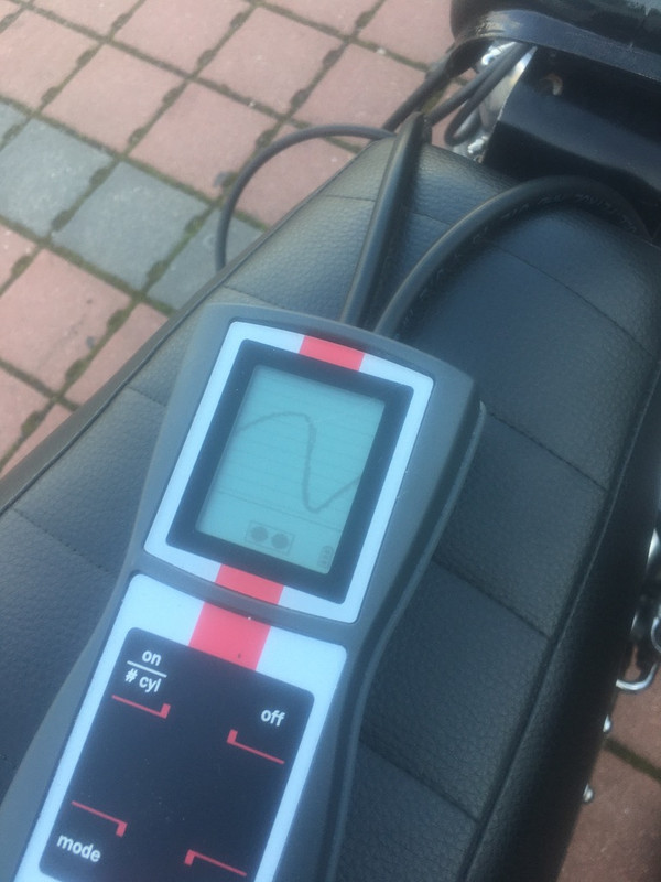

Es ist natürlich immer noch nicht auszuschließen daß hier trotz 12x gegenchecken irgendwas mit den Vergasern ist, aber warum sollte denn dann der Fehler links wie rechts gleichzeitig auftauchen? Ich bin mit meinem Latein eigentlich langsam am Ende.
Ventile hab ich 100x überprüft, und haben warm wie kalt die selbe "Ansaugkurve".
Die Ansaugkurven der beiden Zylinder liegen perfekt übereinander und haben eine saubere öffnungskurve.
Hier ist das Elend zu sehen, das ist jetzt der worst case. (Zustand 3)
Ich scheine hier irgendwas zu übersehen..
