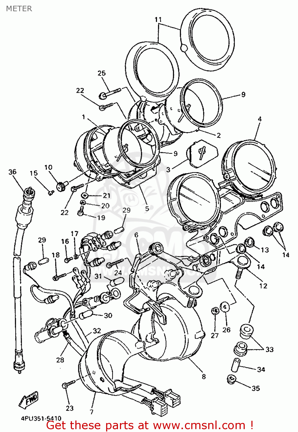

an meiner 1300 XJR, BJ 2000, ist nach nunmehr 22 Jahren die Blinkerkontrollleuchte ausgefallen.
Diese hat 12 Volt 1,7 Watt. Jetzt gibt es diese Glühlampe aber mit 2 verschiedenen Sockeln.
Sockeltyp W2x6,6d oder Sockeltyp W 2,1x9,5d.
Weis jemand welche der beiden Birnchen für mich die richtige ist?

Aber welche der beiden Glühlampen ist bei mir verbaut ???
Ich wollte zuerst die Lampen kaufen um diese dann zu wechseln.
Norbert

Re: Glühlampen suche
Beitrag von Scirocco »
Laut dieser Darstellung Sockeltyp W2x6,6d für die Insrumentenbeleuchtung und Sockeltyp W 2,1x9,5d für die Kontrollleuchten
https://images.cmsnl.com/img/partslists ... 7_3b2d.gif

Hallo Scirocco,
Danke vielmals.
Genau soetwas habe ich gesucht. Leider gibt auch das Bordbuch auch keine weiteren Informationen über den Sockeltyp bekannt.
Da nun nach 22 Jahren die erste Glühlampe durchgebrannt ist, werde ich mir mal beide Sorten auf Vorrat legen. Obwohl....... evtl. halten die ja nochmals so lange. Andererseits bezweifele ich das die heutigen Birnchen nur halb so lange halten werden.

Nobser hat geschrieben: 19. Aug 2022 Weis jemand welche der beiden Birnchen für mich die richtige ist?
