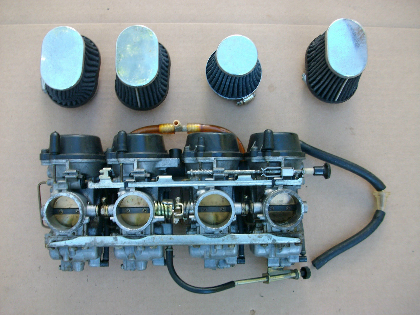

VM29SS, definitiv kein Flachschieber https://kzrider.com/forum/attachment/80766
VM38SS auch nicht https://www.vintagebikebuilder.com/vm38 ... rison.html
:dontknow:
Maggus2303 hat geschrieben: 12. Nov 2022 Vielen Dank für das groszügige Angebot! .daumen-h1:
Ich hatte aber schon ein Angebot diesbzgl das ich auch schon zugesagt hab.
Damit bin ich dann raus aus dem Thema.
Hoffe, Du bekommst das Ding wieder hin.
nanno
Beiträge: 3387
Registriert: 11. Feb 2016
Motorrad:: Yamaha TR1.1 Tractor
Yamaha XT600 Dre-XT-Stück
Re: Mikuni VM38SS (DR600) irreparabel defekt?
Beitrag von nanno »
Schinder hat geschrieben: 12. Nov 2022 VM29SS, definitiv kein Flachschieber https://kzrider.com/forum/attachment/80766
Sorry, aber einfach falsch:
Aus dem DR600-Handbuch:
Quelle: https://motorang.com/bucheli-projekt/ve ... htm#vm38ss
bzw. CMSNL: https://www.cmsnl.com/suzuki-dr600ru-19 ... 320014a01/
(Bei Zweifeln bitte selber Google weiterbemühen oder die Reparaturanleitung zur DR600)
Zur UR-GSXR-750:
Quelle: http://gsxr70r.blogspot.com/2013/06/mik ... rhaul.html
bzw. Gixxer.com : https://www.gixxer.com/threads/mikuni-v ... es.784842/
