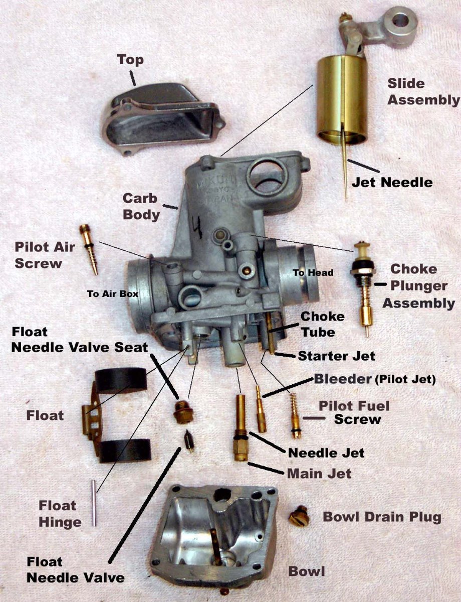

da gibt es definitiv schlimmere Zustände, da hast du recht. Aber um eine Reinigung der Innereien kommst du wohl nicht herum. Wie willst du vorgehen, komplett zerlegen oder "minimalinvasiv" nur die Düsen durchpusten?
Hier gibt ein noch ein schönes Explosionsbild vom Vergaser.
https://kzrider.com/forum/attachment/137841
Ist zwar der Z900 Vergaser aber die unterscheiden sich nicht so dolle vom Aufbau des 650igers.
Viel Erfolg! :salute:

Ich hatte ja fast die gleichen Vergaser an meiner Suzuki GS 750 und diese waren in einem ähnlichen Zustand. An deiner Stelle würde alle Düsen entfernen,den Rest zerlegen und anschließend alles im sogenannten ECR Reiniger einlegen. Der löst sämtliche Verschmutzungen aus allen Kanälen und ist mehrfach verwendbar. Hat mir damals das Leben massiv erleichtert.

erstmal alles sauber machen.
Die Bedüsung , wo ich so ohne Probleme ran komme werden ausgebaut und noch mal extra gereinigt. Habe ich bei den bisherigen Vergasern (XJR & Inazuma liefen direkt & immer noch) auch immer so gemacht.
Dann kommt wieder alles zusammen und es gibt den ersten Startversuch.
Ist zwar irgendwo doppelte Arbeit, aber ich möchte erstmal den Motor hören…ob‘s komisch bollert rappelt & scheppert

Moin Andre,
ich habe auch mit ERC die Vergaser gereinigt. Bei mir hat jeder Vergaser, komplett zerlegt, ein nächtliches Bad in ERC (unverdünnt) bekommen. Danach habe ich alle Kanäle und Düsen mit einer Spritze mit ERC durchgespült. Zu guter Letzt alles mit Brennspiritus gespült und mit Druckluft durchgeblasen.
Viel Erfolg!
Hilmar
p.s. und noch ein Hinweis am Rande. Besser nicht die Düsen mit Drähtchen oder ähnlichem durchstechen, die sind ruck-zuck aufgeweitet und somit unbrauchbar. Im Zweifel ist es besser die Düsen zu ersetzen.
