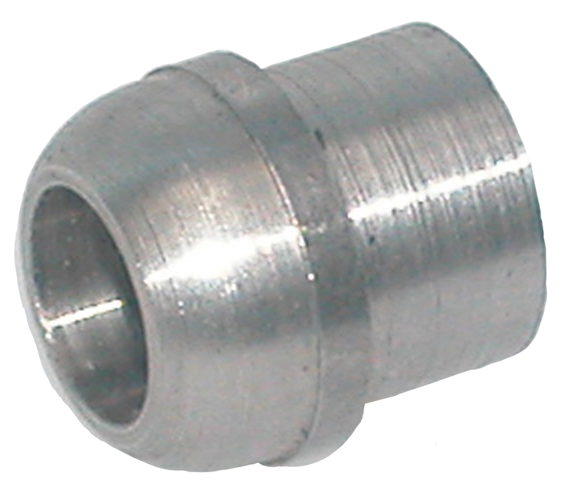

Link zum Produktbild:
https://media.dia.support/development/i ... c45826.png
:salute:

Nur so mal in den Raum geworfen, da keine Angabe bzgl. der Abm. ..... (??) (??) (??)
