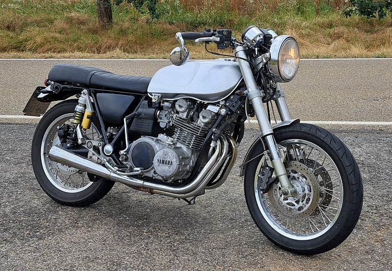

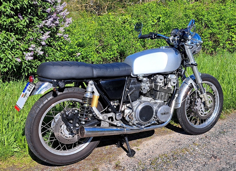

Probefahrt mit überholter Bremse
Wer das Bild betrachtet wird feststellen, dass ich die Lenkerenden-Spiegel nun mittlerweile nach oben geklappt habe. Die Spiegel "hängen" zu lassen ist nur optisch ein Gewinn, aber man muss sich immer verrenken, wenn man nach hinten sehen will! Das war mir zu gefährlich beim Fahren, deshalb wurden die Spiegel anders herum montiert und das ist jetzt viel besser! Ich will ja mit der XS850 sicher fahren können, dafür habe ich sie aufgebaut!

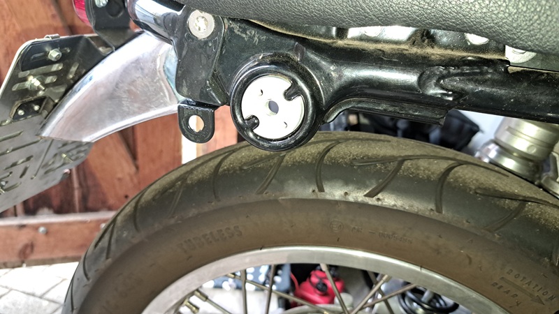

Tatsächlich, Legend Gear LC2-Taschen! Leider gab es für dieses System keinen passenden Träger für meine XS (was zu erwarten war, immerhin ist mein Schätzchen nun schon 43 Jahre alt!). Was es aber gab, waren universale SLC-Trägerovale, für die man die Halter für sein Moped selber herstellen konnte! Genau mein Ding! Also wurde ein Pärchen der Träger bestellt und nachdem ich sie an die XS gehalten habe, machte ich mich auf die Suche nach möglichen Befestigungspunkten. Vorne war klar: die Federbeinaufnahme! Und hinten? Da dachte ich sofort an die im Heckrahmen befindlichen Blinkerhalteraugen, die YAMAHA damals in mehreren Motorrädern hinten eingebaut hatte. Ein großes rundes Auge mit zwei Nasen um etwas verdrehsicher einzubauen. Das Teil gab es meines Wissens seit der XS650 und war auch in der XS1100 und der XS750 vorhanden. Nach kurzer Überlegung konstruierte ich einen zweiteilige Halteplatte. Von Innen ein aus Aluminium gedrehte Scheibe mit einem Ansatz und 2 Ausfräsungen, die in die Nasen eingreifen. Von außen dann eine Stahlscheibe. Durch die beiden Platten geht zentrisch eine 8,5 mm Bohrung und die beiden Scheiben werden zur einfachen Montage mit zwei Senkschrauben verschraubt. Das Ganze zweimal für links und rechts.

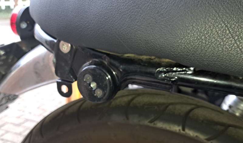

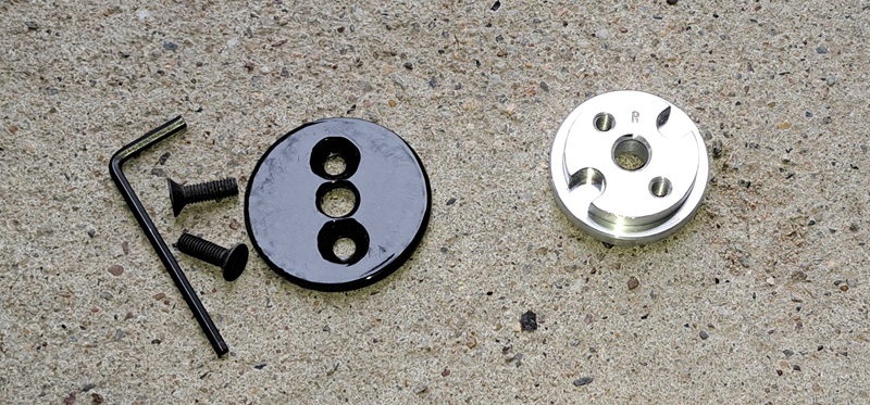

Haltescheiben

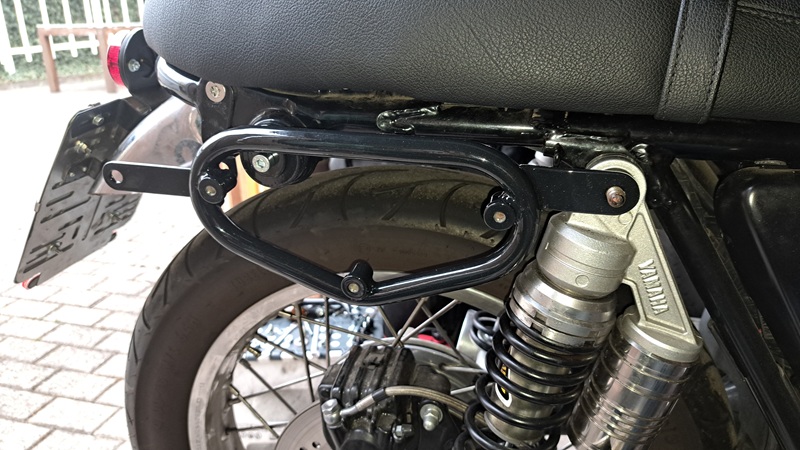

Als das fertig war stellte ich jeweils zwei Laschen aus Stahl her, die auf der einen Seite mit dem Träger verschweißt wurden und auf der anderen Seite eine Bohrung erhielten um sie vorne an der Federbeinaufnahme und hinten der Haltescheibe zu verschrauben. Die größte Herausforderung dabei war das genaue Ausrichten. Dabei stellte ich fest, dass der Träger die Blinkerhalter verdeckt, also mussten 2 weitere Laschen gemacht werden, um die Blinker an den Träger schrauben zu können (Hepco & Becker z.B. macht es ja genauso).
Innere Scheibe eingesetzt
Halter verschraubt
Als das alles erledigt war, schob ich die XS zu meinem Nachbarn (der mit dem Schweißgerät) und er sicherte die ausgerichteten Laschen am Träger mit jeweils 3 Schweißpunkten. Dann wurden die Träger abgeschraubt und ich gab sie an einen Schweißer, der bei uns in der Firma jeden Tag Kilometer an Schweißnähten legt. Der hat dann die Laschen mit den Trägern verschweißt. Dabei war er so gründlich, dass man daran wohl einen Leopard 2 dranhängen kann! Nach dem Verputzen der Nähte wurden die kompletten Träger sandgestrahlt und schwarz pulverbeschichtet. Nach der Montage war ich mit dem Ergebnis sehr zufrieden!

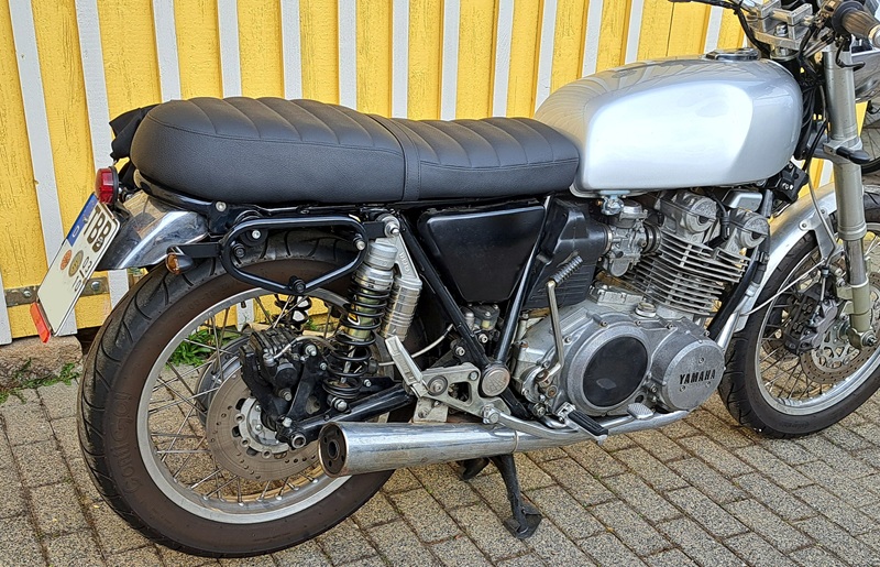

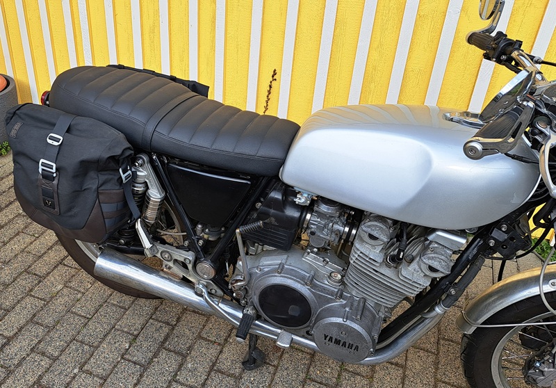

Gepäckträger montiert
Das Ganze sieht meiner Meinung nach absolut professionell aus! Da die Träger recht klein bauen, verschandeln sie auch nicht die Linie, wenn keine Koffer dran sind!
Träger reiseferig montiert
Taschen eingehängt
Der Praxis-Test im Frühjahr 2025 verlief sehr erfolgreich. Die Taschen passten optisch perfekt und das Ganze war auch reisetauglich, auch wenn die Taschen etwas kleiner sind (ca. 14l / Tasche) als meine H&B Junior-Koffer mit denen ich mit den XJs auf Reisen gehe. Nur Wasserdicht sind sie nicht, man muss seine Habseligkeiten in eine wasserdichte Innentasche packen, aber es gibt schlimmeres!

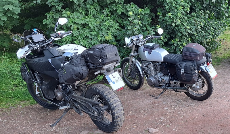

Old-School neben Schnabeltier - Meine XS im vollen Reisedress neben einer modernen Leipziger Reiseenduro – die XS sieht geradezu schmächtig aus gegen so ein Monstrum!
