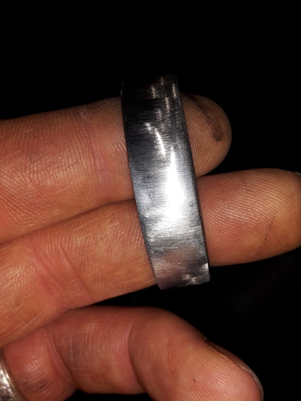

Ich schleif die Lagerschale mit einem Fächerschleifer an , so das die Oberfläche leicht rau is , dann nehm ich ein Stück Kreide und streiche damit über die Lagerschale , dann wird wieder geschliffen .
Mit Hilfe der Kreide kann ich erkennen wo ich schon geschliffen habe und wo nicht .
Zwischendurch immer mal wieder prüfen ob die Schale schon passt ( mehrere Einbaustellungen ausprobieren ) .
Dann einkleben und den Lenkkopf einbauen und Handfest anziehn , dann zentriert sich er ganze Kram von allein .
Ausbauen werde ich die wohl nicht mehr müssen , und wenn doch werden die Schalen mit einem Fön warm gemacht bis der Kleber nachgibt .
Geht ganz easy .

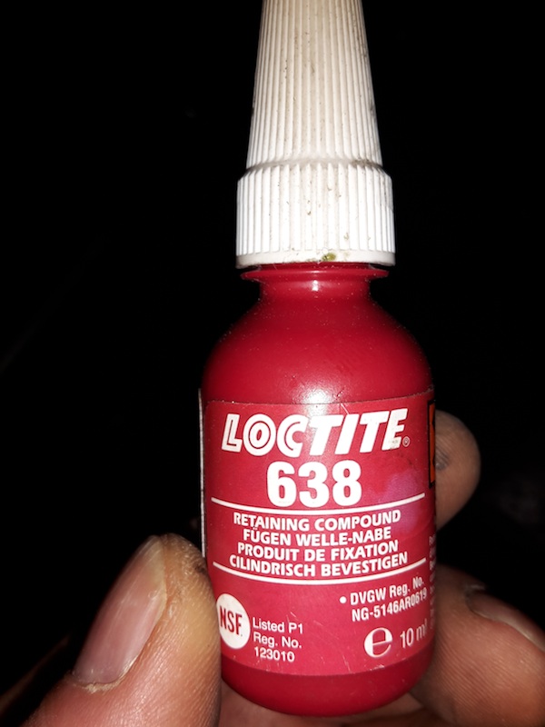

Loctite
Lagerschale geschliffen

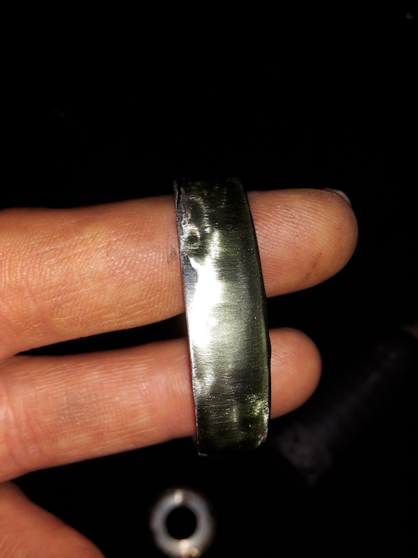

Lagerschale mit Loctite

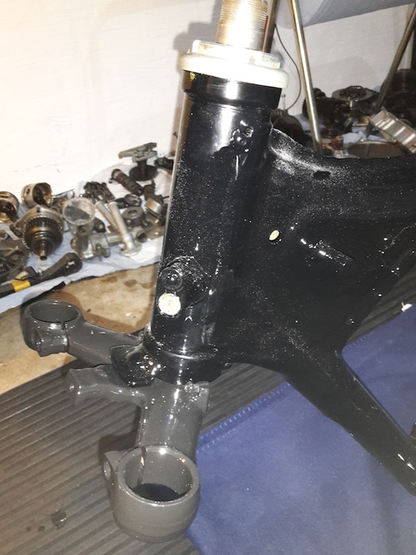

Lenkkopf eingebaut , Handfest angezogen
Geht ganz easy .
Loctite

Was verwendest du als Kleber ?
Der Kleber muß ja nicht nur unten halten, sondern auch den Randspalt zwischen Lagerschale und Rahmen füllen.
Gibt es druckstabile Kleber dafür oder mach ich mir zuviel Gedanken dazu ?

das hört sich praktikabel an, danke sehr.
