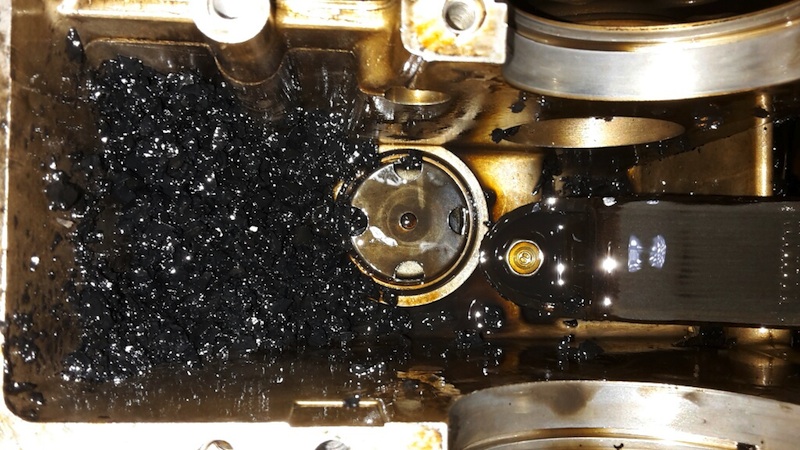

Wenn man zu lange damit rumfährt sehen die Dämpfergummis so aus .
Aber auch nur dann wenn man es wirklich bis aufs äusserste hinauszögert . :wink:
Viel war nicht mehr im Primärantrieb :grinsen1:

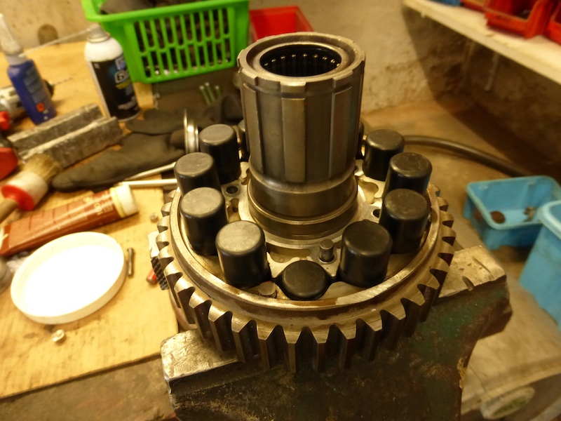

So sollten die eigentlich aussehen
