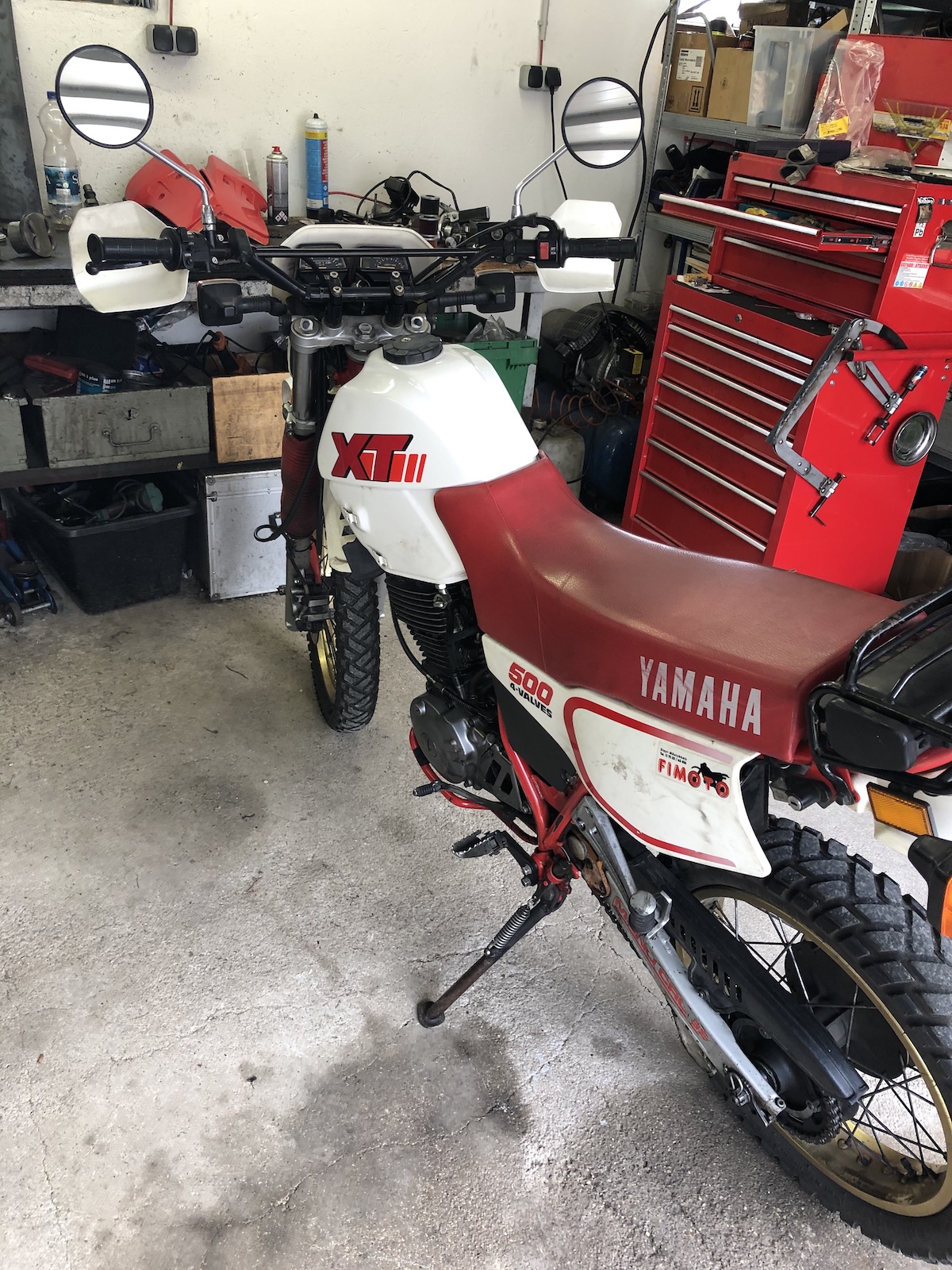

Dann während dessen noch schnell an der väterlichen 500er 4-Ventiler XT die Auslassventile nachgestellt.
https://1.bp.blogspot.com/-SJ211_acXGo/ ... _9745.jpeg
Geht nämlich sogar ohne Tankdemontage, wenn man die Spoiler weggibt.

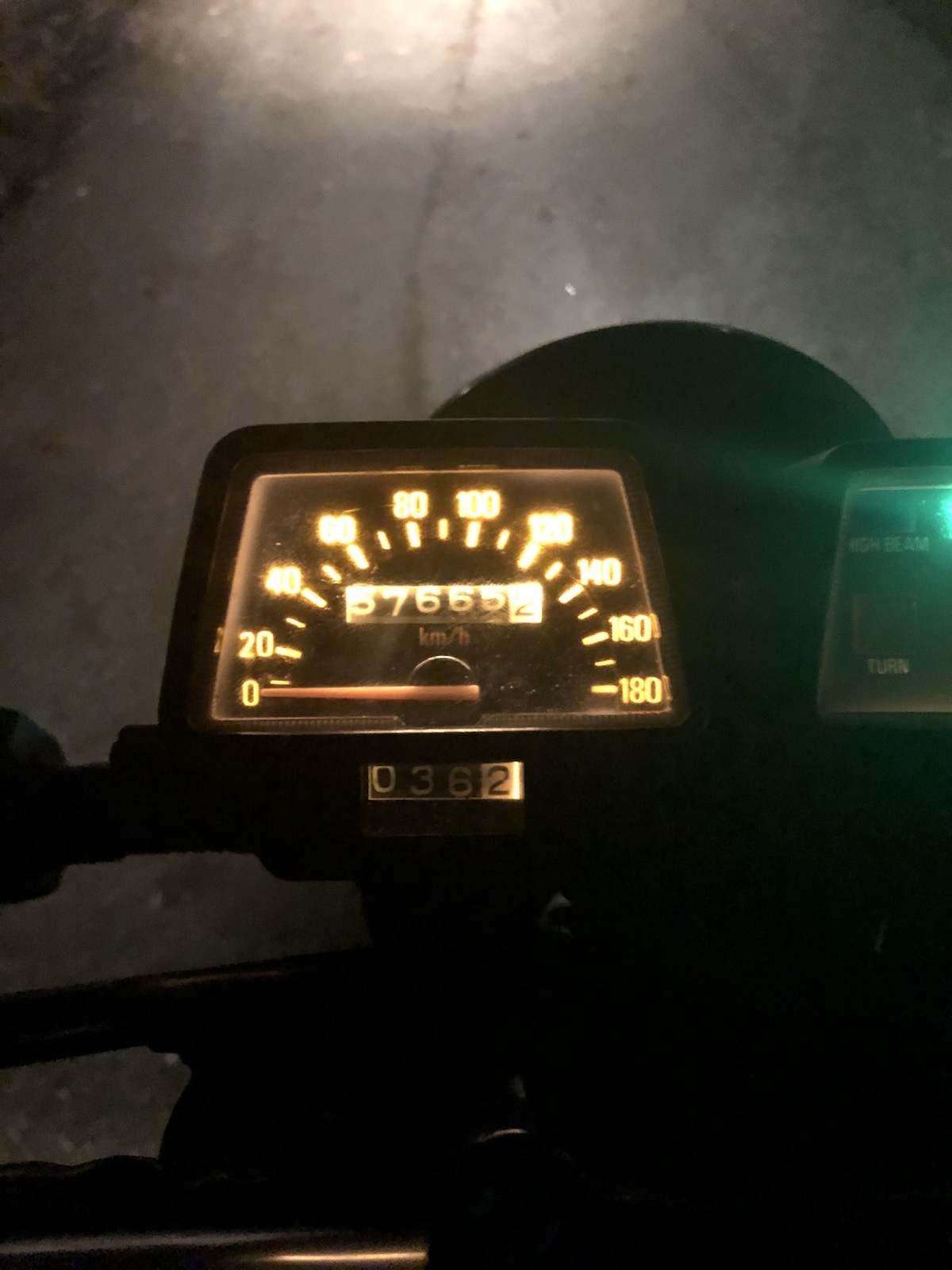

... und weil scheinbar XT600-Tachos neuerdings mit Gold aufgewogen werden, hab ich mir einen DT80 Tacho besorgt. Nachteil, ich weiß aus sicherer Quelle
, dass meine XT jetzt schon schneller als der max. Wert vom Tacho geht. Bin gespan, was dann passiert.
Nachtrag: hier fehlt natürlich noch die kleine Info fürs Verständnis, dass mein alter Tacho unter spektakulärem Gekreische verstorben ist.
