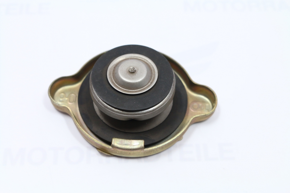

Der Kühlerdeckel hat zwei Ventile. Das ganze Element und die große Druckfeder sind für den Überdruck zuständig. Also ab bestimmtem Druck wird abgeblasen... ...in den Überlaufbottich.
Das kleinere Ventil steckt in der Überdruckventilscheibe und öffnet mittels Zugfeder sobald im System wegen Abkühlung Unterdruck entsteht. Die Schlauchverbindung ist luftfrei, somit wird hydraulisch der Ausgleich geschaffen.
Das Kühlsystem ist selbstentlüftend.

thrashtilldeath hat geschrieben: Zurückgesaugt wird da nichts.
Interessant. Und wozu hat die CX dann einen Ausgleichsbehälter? :dontknow:
zockerlein hat geschrieben:wie das geht?
keine Ahnung, wird vielleicht Ralf wissen? :dontknow:
ich bin nur von dem Bild ausgegangen :versteck:
http://www.ac-motorradteile.de/images/p ... 7606_2.JPG
Was man auf dem Bild nicht erkennt ist, dass der Deckel zwei Ventile hat. Bei Überdruck hebt sich das der große Teller mit der Gummidichtung und gibt den Weg zum Überlaufstutzen und den Schlauch in den Ausgleichsbehälter frei.
Kühlt das System ab, entsteht ein Unterdruck, der kleine Teller in der Mitte öffnet sich zum Kühler hin und zieht das Kühlmittel aus dem Ausgleichsbehälter zurück.
Wichtig ist, dass der Kühler randvoll gefüllt wird, damit das System entlüftet ist und eine Flüssigkeitssäule zum Ausgleichsbehälter hin besteht. Der Ausgleichsbehälter selbst ist drucklos. Der Ausgleichsschlauch führt unten in den Behälter.
