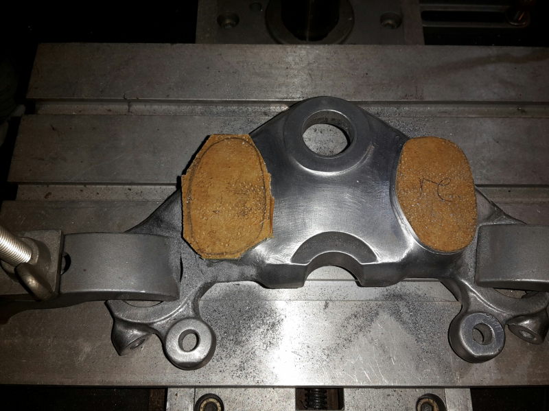

Hab die Abdeckungen für die Gabelbrücke heute ausgesägt , gefeilt und aufgeklebt .

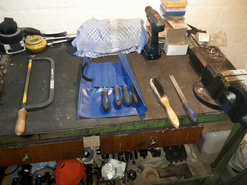

Sch.... Alu , setzt die Feile immer so schnell zu , mit ner Drahtbürste sauber machen dann gehts wieder , ne Feilenbürste habsch nich
Abdeckungen grob zurecht gesägt

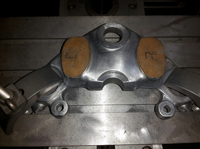

Fertig gefeilt und aufgeklebt
Die Gabelbrücke hab ich meiner Frau zum schleifen gegeben , hat sie was zu tun heute Abend
Sobald die bestellten Fräser da sind wird die Brücke / Abdeckungen noch angephast und dann poliert .
