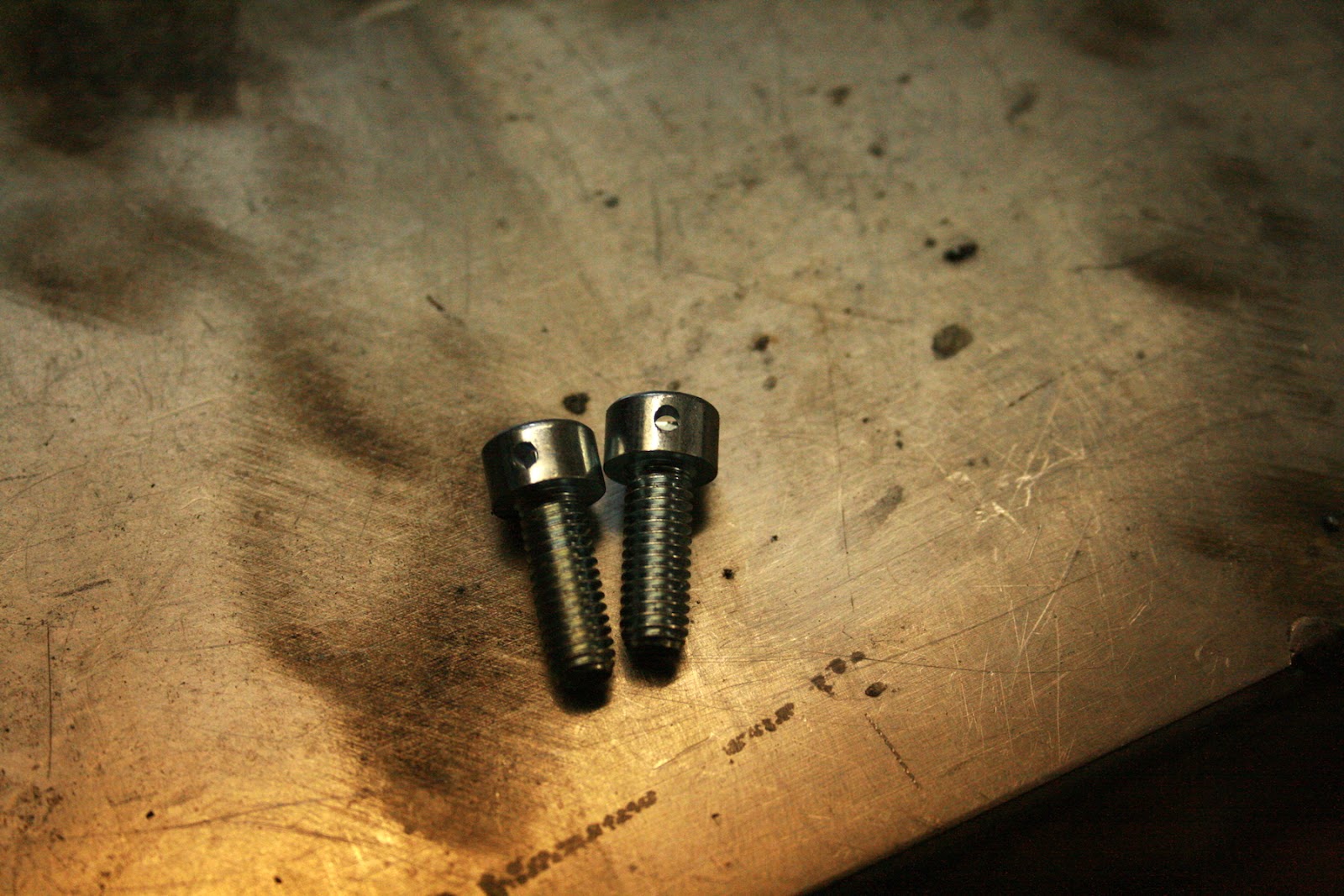

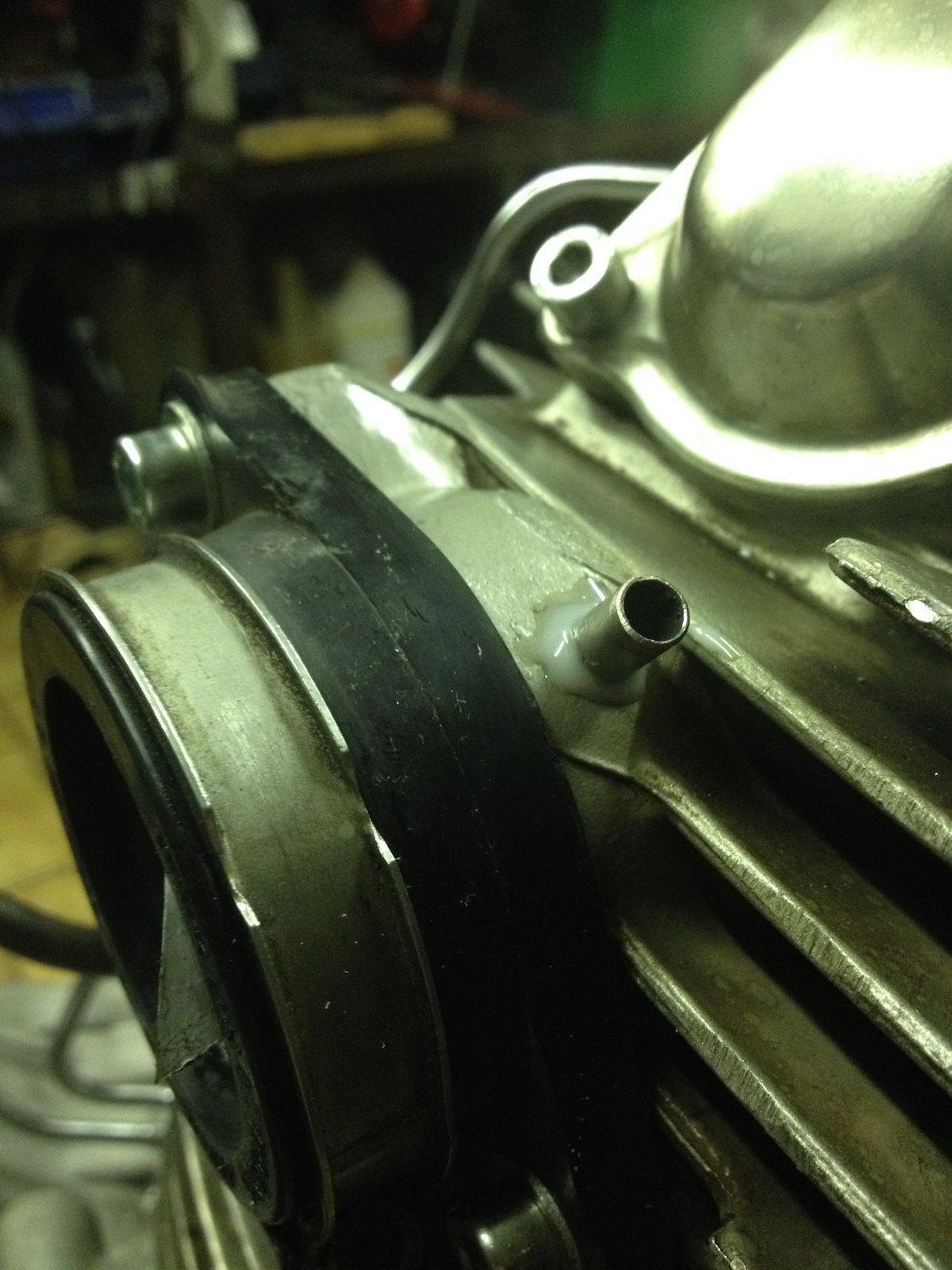

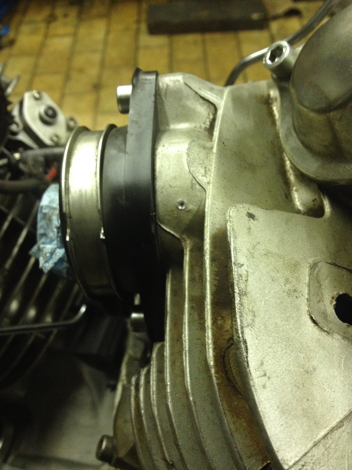

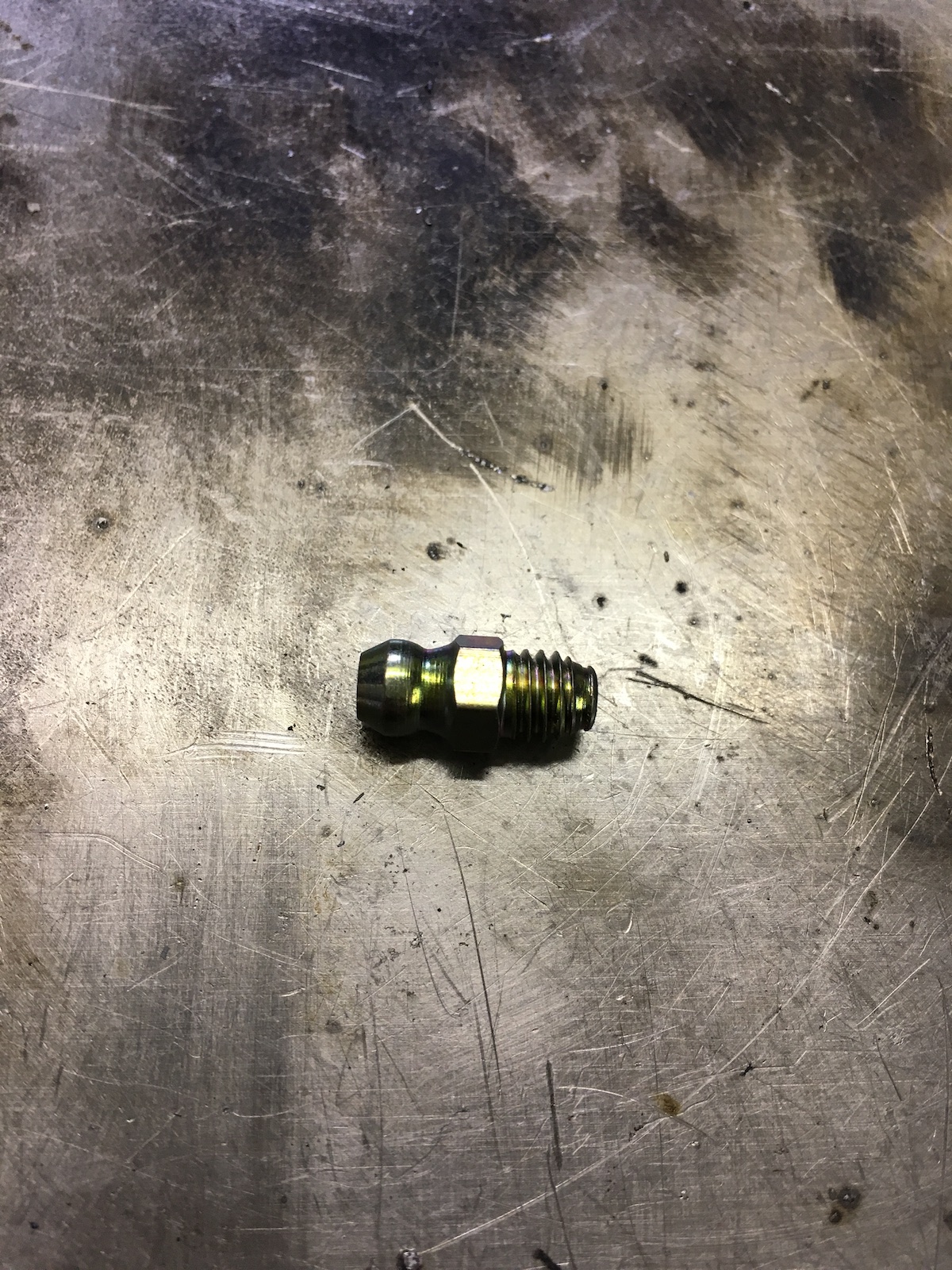

1) Synchronisier-Anschlüsse
Ich hab zwar wirklich alles unternommen um NICHT wieder Röhrchen in die Köpfe zu setzen, aber so funktionierts und macht keinen Ärger. Vorteil zwischen ich habs mit dem Messschieber bzw. Schrauben unter dem Schieber synchronisiert und mit den Messuhren: 1L/100km.
Eingeklebt/eigentlich mehr abgedichtet mit 2K-Epoxy

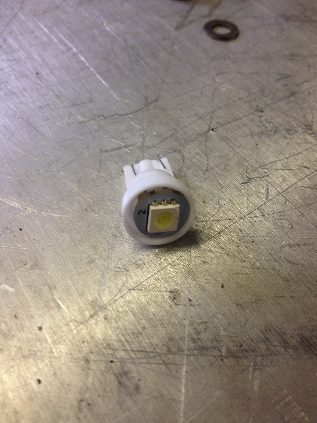

2) "Cob"-style LED Birndln
... direkt aus Guangzhou, China. Die sind nur ein Beispielbild und geben tuts die von zig Händlern, aber das sind die ersten, wo der Abstrahlwinkel in etwa vergleichbar ist mit einer Glühbirne.

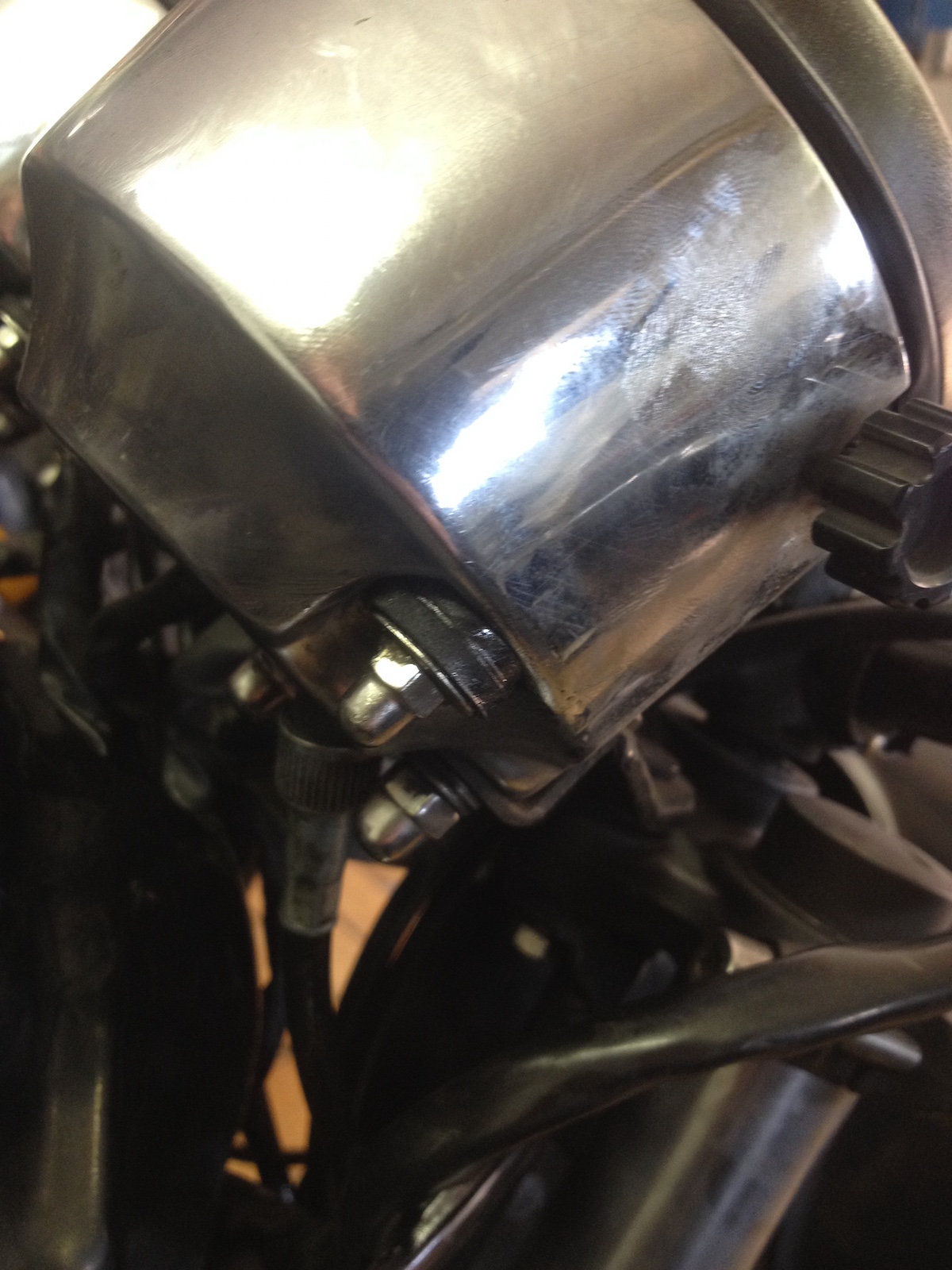

3) Armaturen-Haltegummis aufgedoppelt
Meine Gummis sind schon so geschrumpft/gestaucht, dass die Uhren auf schlechten Straßen wackeln, zusätzliche Gummischeibe mit so 3-4mm Dicke und weg isses. Wenn man den neuen Gummiring mit ein bissl Vaseline auf den alten "draufklebt", ist die Montage recht simpel. Mit einer großen M5-Beilagscheibe verteilt sich dann auch der Druck gleichmäßig.

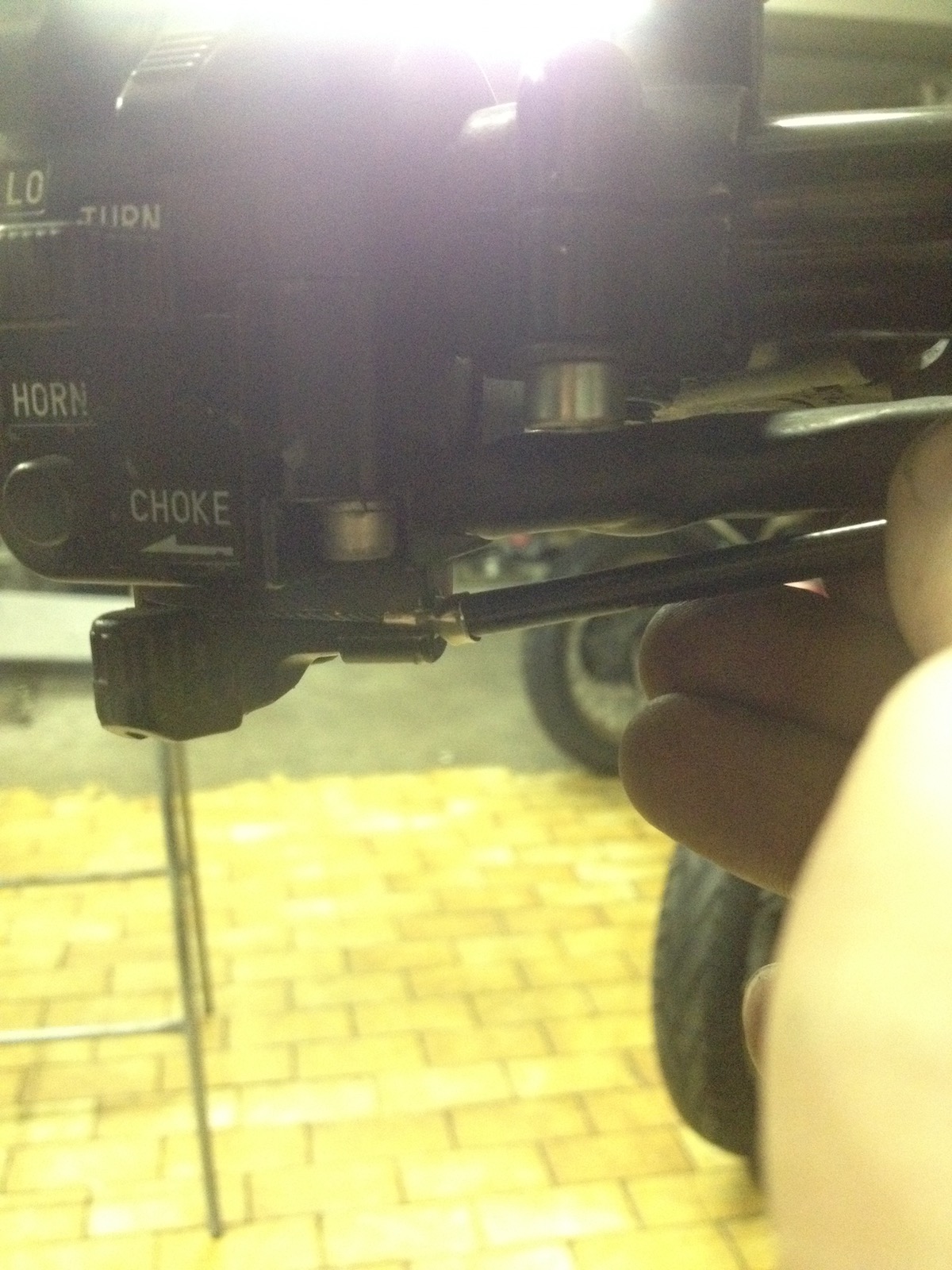

4) Chokekabel kürzen
Wer viel misst, misst viel Mist... war einfach zu lange.

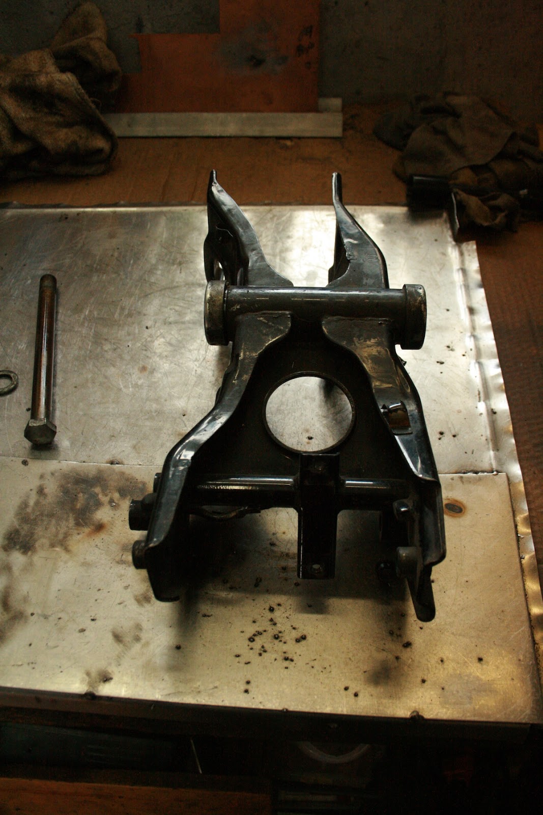

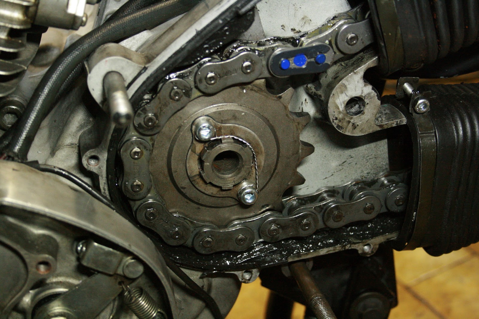

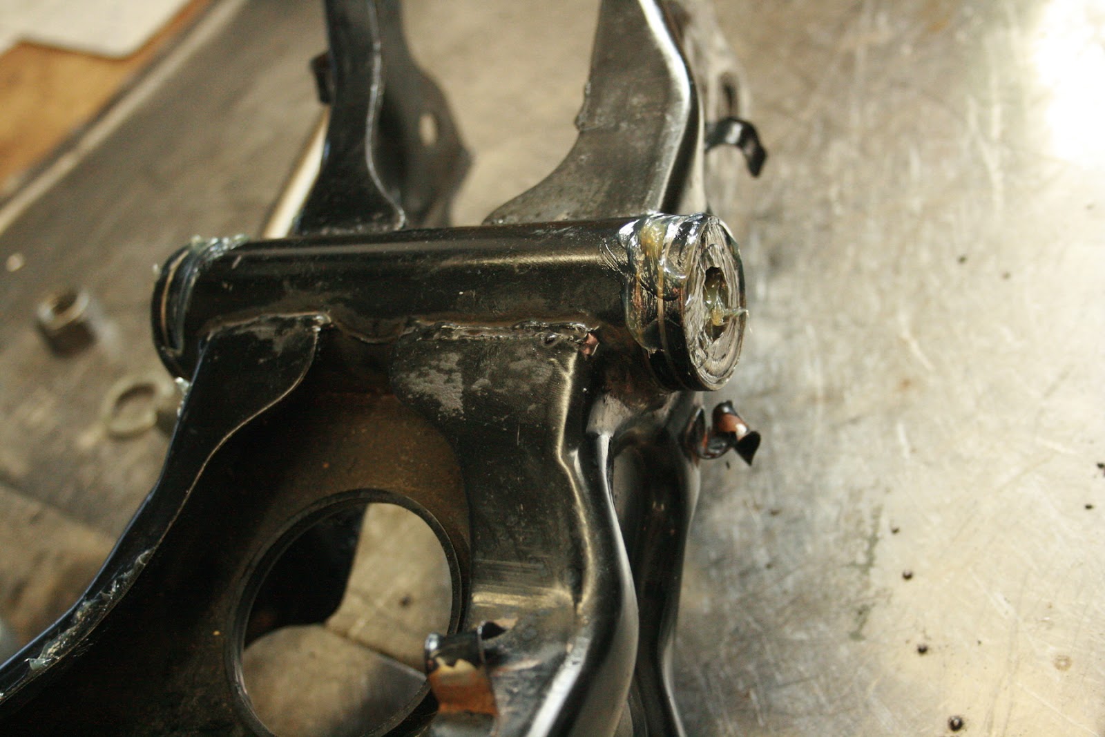

5) neue Schwinge, neue Kette, neues Rahmenmittelstück
Im wesentlichen, weil die alte Schwinge bzw. die Schwingenlager die Schwingenachse nicht mehr loslassen wollten, war da ein Griff ins Lager notwendig. Interessant dabei, neue Schwingenlager (obwohl die alten keine merkbaren Raststellen oder dgl. hatten) verbessern das Fahrverhalten merklich.
Viel Fett hilft viel und hält hoffentlich das Wasser raus
Zusammengebaut und Schwinge frisch lackiert
Weil es das korrekte Kettenschloss nicht mehr gibt, musste eine neue Kette her und weil es das Ritzelsicherungsblech nicht mehr gibt, musste eine neue Sicherungslösung für die Ritzelschrauben her. (Loctite hält sicher, ABER das Abbauen von dem Deckel ist recht mühsam und Loctite und Draht...) Außerdem ein Tip für Kettenwechsler: Kettenschloss mit Lack markieren, dann kann man auch einfach mal hinten vom Kettenkastenguckloch aus nachschaun, ob alles so sitzt wie es soll.
Ein bissi mehr gibts am Blog noch: https://greasygreg.blogspot.com/2019/04 ... y-tr1.html

schöner Tip mit der Instrumentenhalterung.
Und praktisch, wenn man Rahmenheck und Schwinge vom Moped trennen und sich in aller Ruhe damit auf der Werkbank 'unterhalten' kann. Ich kenne das nur mit davor kniend auf dem Boden oder superwackelig auf der Hebebühne ...

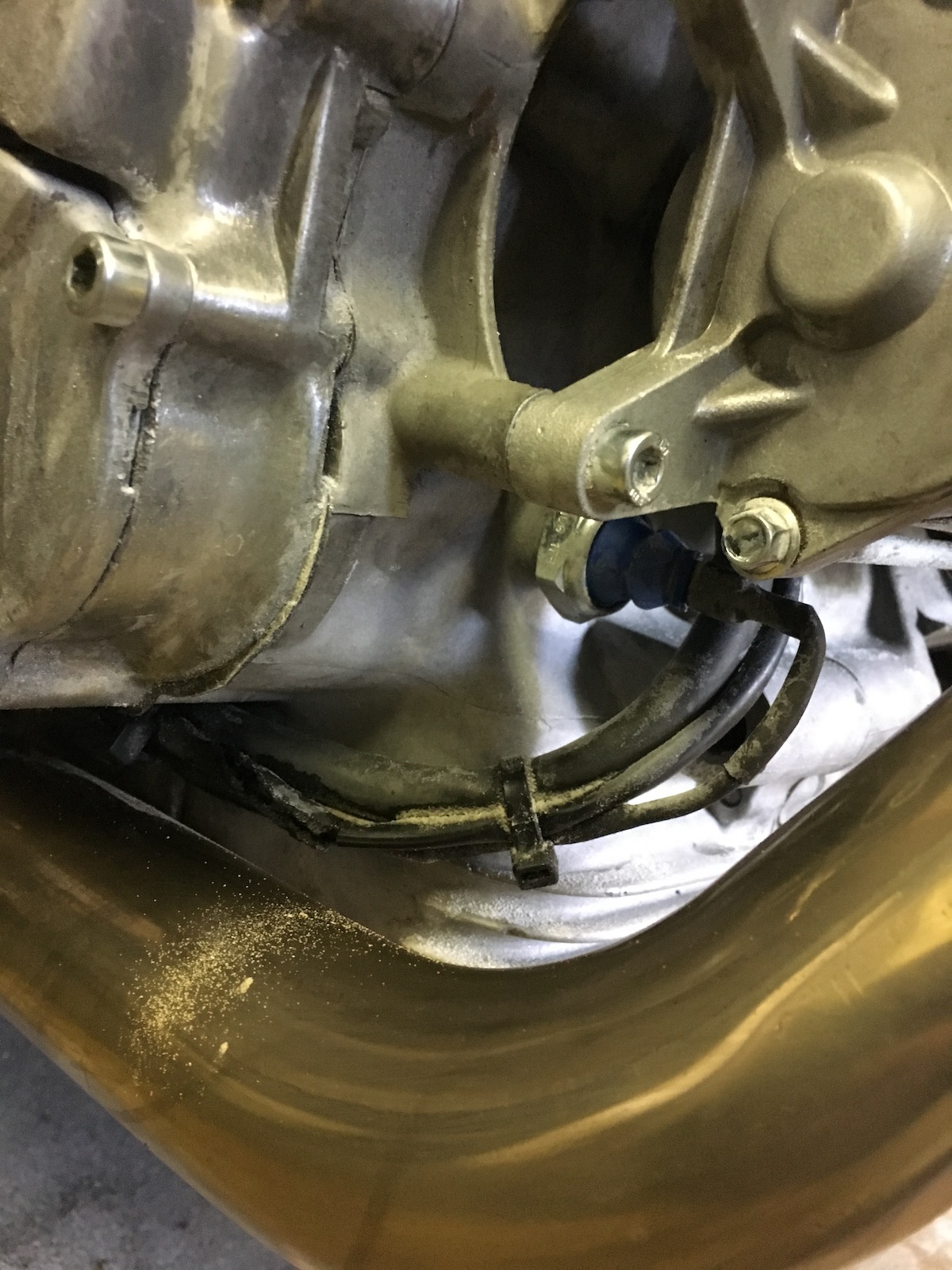

Ölverlust wenn (sehr) heiß am Öldruckschalter, mal schaun, ob es sich mit einem dicken Kupferringerl beheben lässt, oder ob das Gewinde einen Knacks hat. (Bohrer ist beim Setzen des Gewindes ein bissl ausgewandert...) Falls zweiteres gibts eine eingeklebte Edelstahlhülse, weil die typischen Glühkerzen-Gewinde Reparaturhülsen sind mit gut 10-12mm alle zu lang.

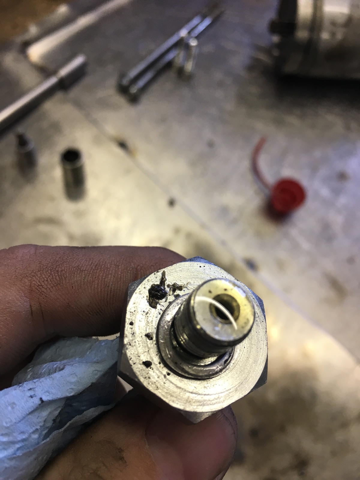

1) der Dichtring vom Öldruckschalter wollte nicht dicht werden - auf dem Foto sieht man auch sofort warum
Was bei mir immer gut funktioniert, ist den Motorblock rundum die vermutete Austrittsstelle mit ein wenig Mehl zu bestreuen. Das bindet am Anfang das Öl und man sieht schön die Pfade, wo das Öl herkommt.

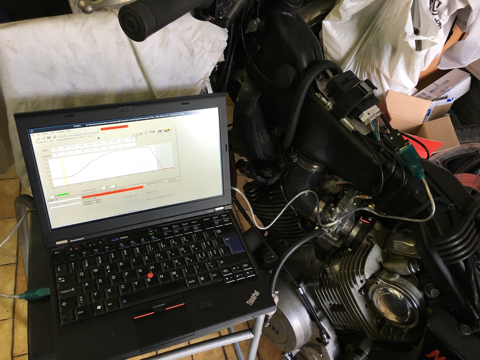

2) Die Halterung für meine Ignitech hab ich vor einer halben Ewigkeit mal mit Kühlluftschlitzen versehen und zusätzlich die Zündbox auf zwei Schaumgummi-Streifen aufgelegt, damit wirklich rundherum die Luft zirkulieren kann und theoretisch sollte der Schaumgummi auch ein bissl die Vibrationen dämpfen. (Die Idee ist nicht zu 100% von mir, sondern zB bei Formel Renault Rennwägen auch genau so gelöst...)
Neue Map drauf und gut ist? Nein, leider zuckt der Drehzahlmesser immer noch hin und wieder, obwohl ich den über einen eigenen Kanal ansteuere.

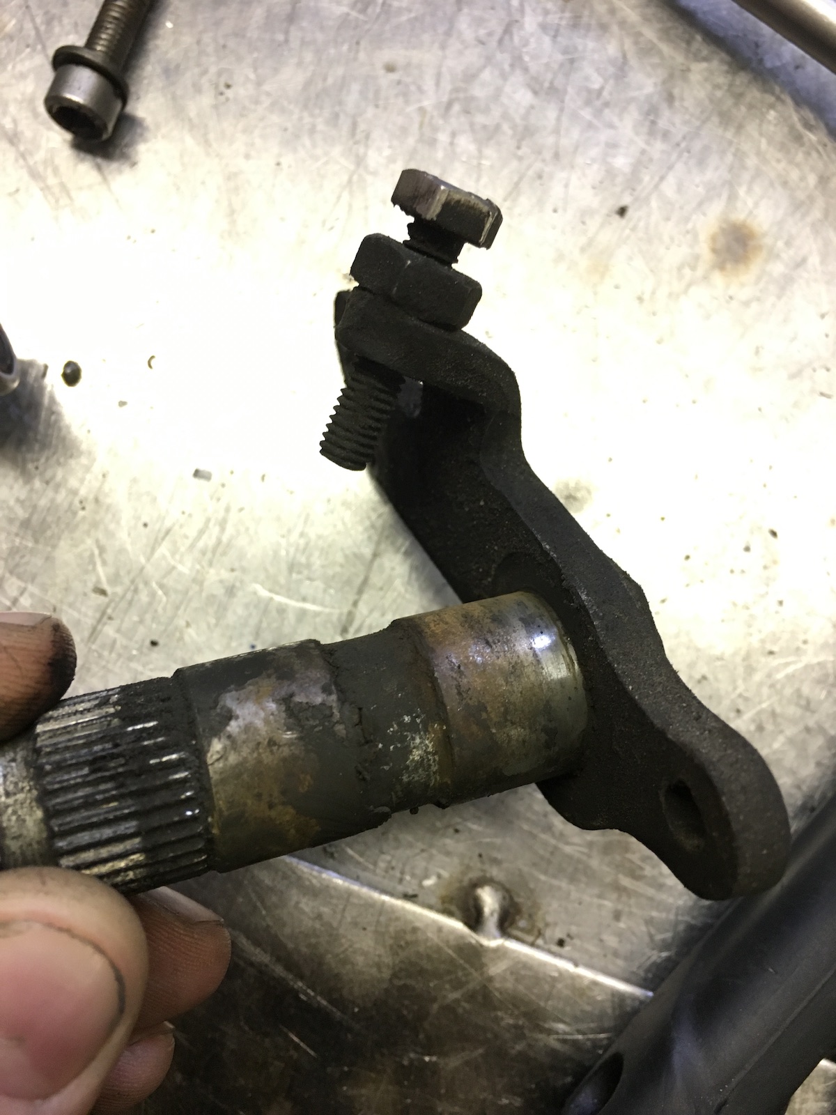

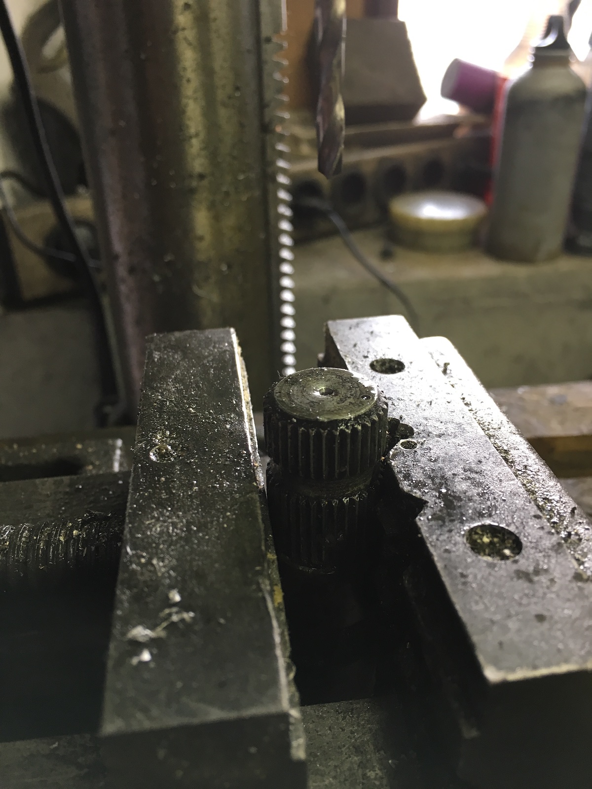

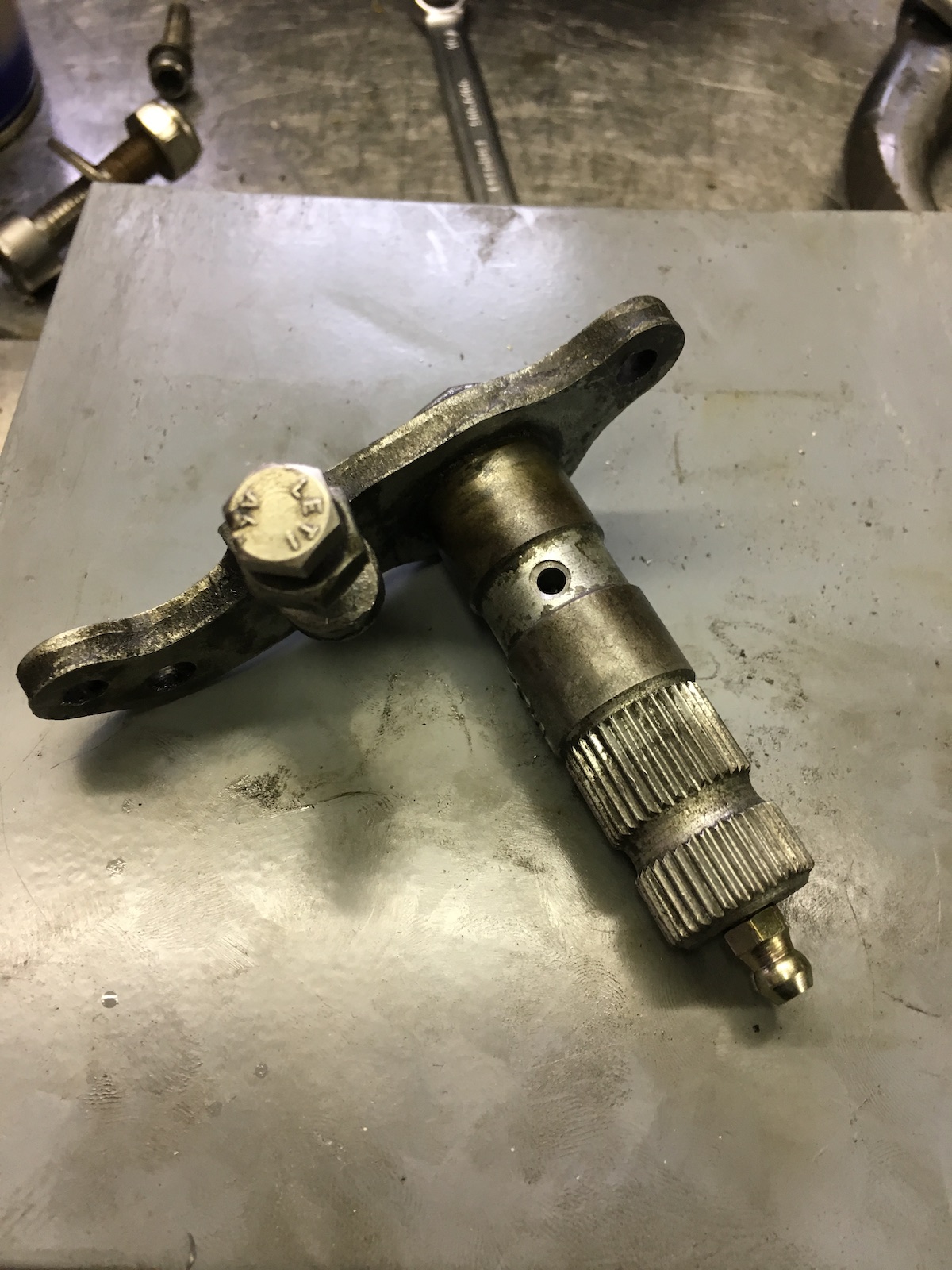

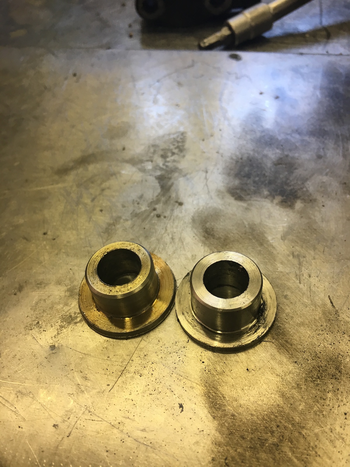

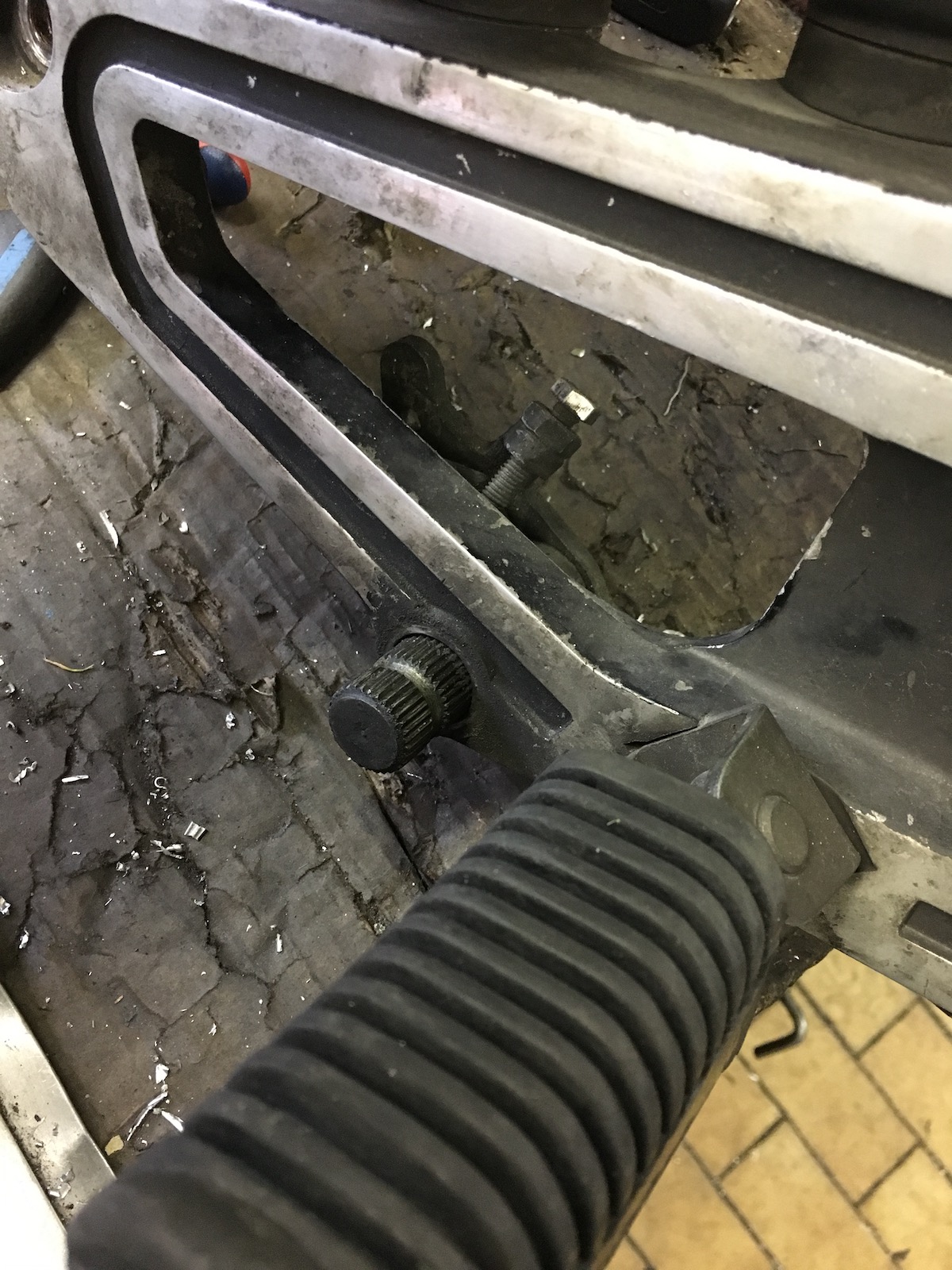

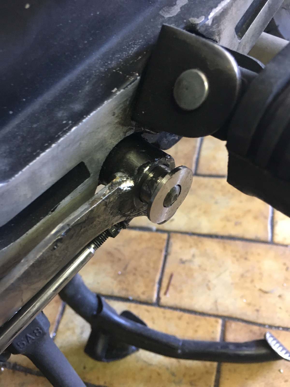

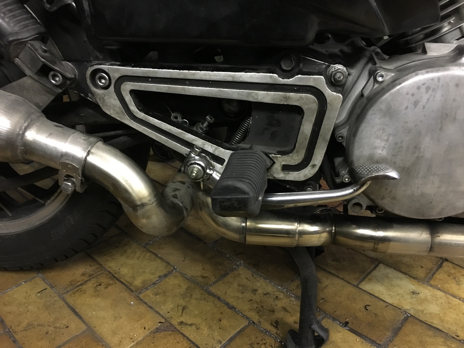

3) Wenn man mit der TR1 viel im Regen fährt, gammelt (ziemlich regelmäßig) die hintere Bremshebelwelle fest. Festgammeln ist übertrieben, aber sie hängt dann gern mal ein wenig und das ist bei einer so extrem guten Hinterradbremse dann schon mal ein Problem...
Also:
Die Welle wurde vor 3 Monaten (oder so im Rahmen des Motortausches) gefettet.
Weil man die Welle aber partout nicht im Drehbankfutter gespannt kriegt, ohne dass ich mir einen Adapter drehe, hab ich es mit der Standbohrmaschine probiert.
4) Und zuletzt, die Hülse auf der der Schalthebel läuft ist komplett ausgenudelt. Also war da jetzt eine Variante mit Seitenführung nötig.
24er A2 Rundmaterial auf 16mm abgedreht mit einer 10mm Bohrung in der Mitte.
Jetzt schlackert da nix mehr.

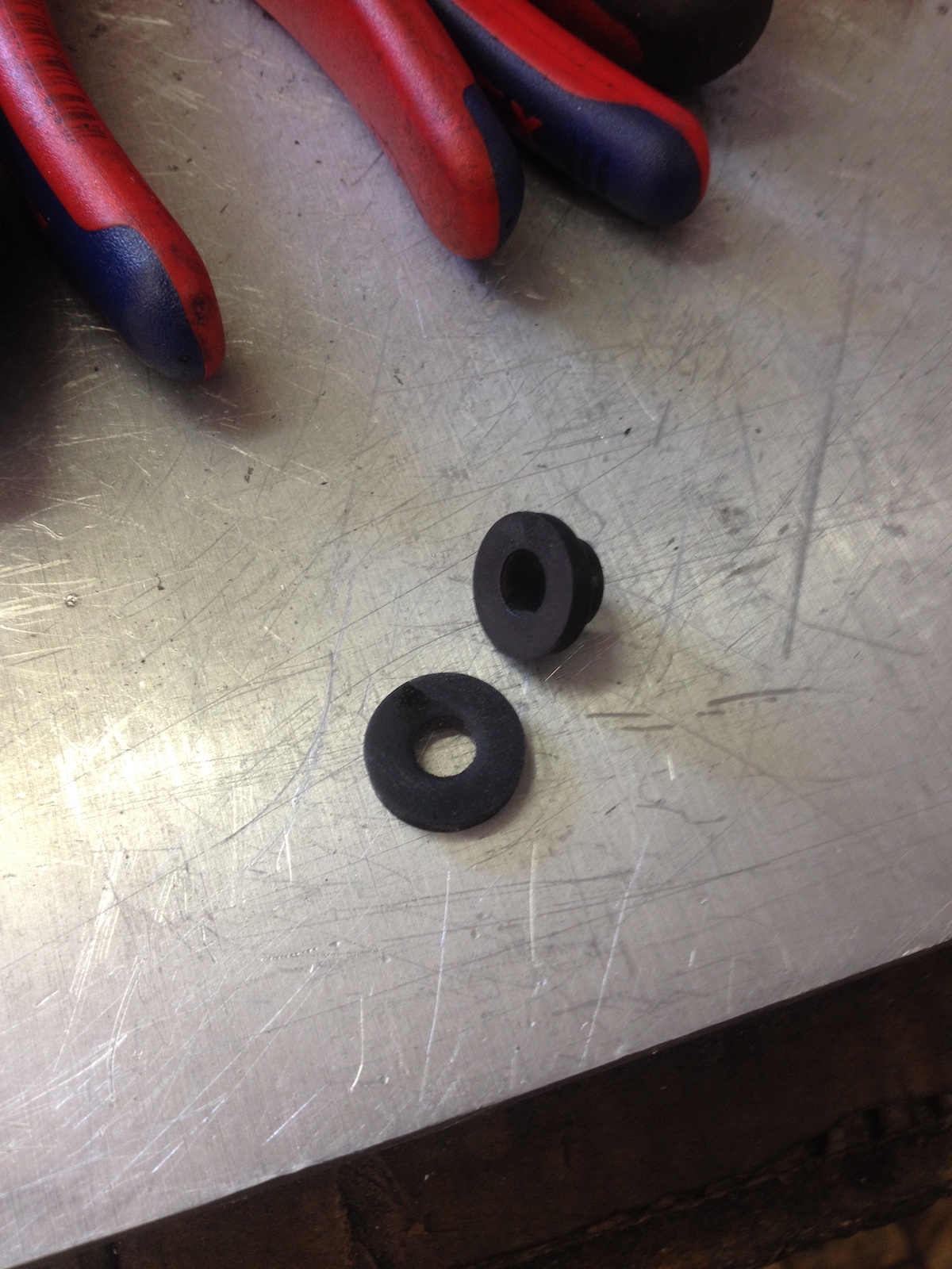

Problem 3) Wenn du denkst du hast schon gewonnen, dann schrumpfen die (neuen) Benzinhahndichtungen und der Lack wird aufgelöst...
Also schöne neue Dichtungen aus altem Motorradschlauch (dieses Mal MX-Schlauch, extra dick - das war der Fehler) gestanzt
