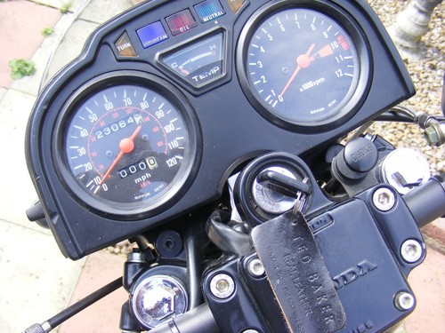

So, Maske hab ich eine in der Garage gefunden... passt die Maske den überhaubt mit dem Drehzahlmesser und dem Tacho von meiner CX? Oder brauche ich dazu dieses einteilige Cockpit? Die neuen Kühlerblenden sind schon montiert und sehen ohne den Zwischensteg oben blendend aus! Lediglich die Innenseite werd ich die Tage noch sauber schwarz lackieren...

charlie hat geschrieben:... passt die Maske den überhaubt mit dem Drehzahlmesser und dem Tacho von meiner CX? Oder brauche ich dazu dieses einteilige Cockpit?
Deine Instrumente sind größer als die, die normalerweise hinter der Maske sind.
Wie hast Du das eigentlich vor? Willst Du nur das "Scheinwerfergehäuse" so ausschneiden, dass Du es wie ein Windscreen vor die Intrumente setzen kannst? Die Idee finde ich super, aber ich könnte mir vorstellen, dass Deine Instrumente wegen der Kontrollleuchteneinheit zu weit auseinander stehen.

charlie hat geschrieben:So, Maske hab ich eine in der Garage gefunden... passt die Maske den überhaubt mit dem Drehzahlmesser und dem Tacho von meiner CX? Oder brauche ich dazu dieses einteilige Cockpit?
Ja, Du benötigst die Frontmaske inkl. Instrumente, Halterungen und der Blende inkl. Kontrollleuchten. Halt wie auf den Bildern deines Ebay links mit dem CX Angebot zu sehen.
Ist aber alles zu bekommen.
Bernd
Beiträge: 19564
Re: Honda CX 500
Beim Ebay-Angebot sind ja die originalen Tourer-Instrumente drin.
Das sieht aber ziemlich klotzig/globig aus, gerade dann, wenn die Maske unten rum weg geschnitten wird.
Ich würde versuchen, das ganze Scheinwerfergehäuse so auszuschneiden, dass wirklich nur der vordere Teil mit dem Übergang zum Scheinwerfer übrig bleibt und das dann wie ein Windschild vor die C-Instrumente setzen.
Dadurch, dass die C-Instrumente selbst etwa sgrößer sind als die des Tourers, sieht das ganze dann wesentlich filigraner aus.
Zwischen den Tourerinstrumenten steht ja auch ein ziemlich breiter Steg. Vielleicht passt das ja sogar zusammen mit den C-Instrumenten.
