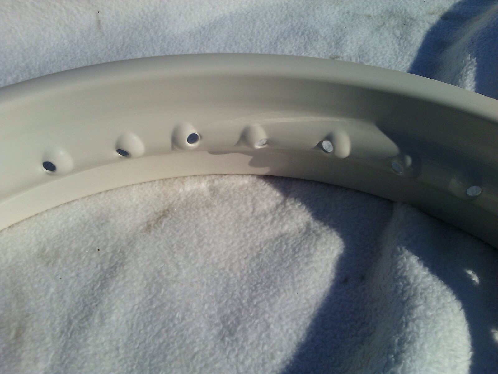

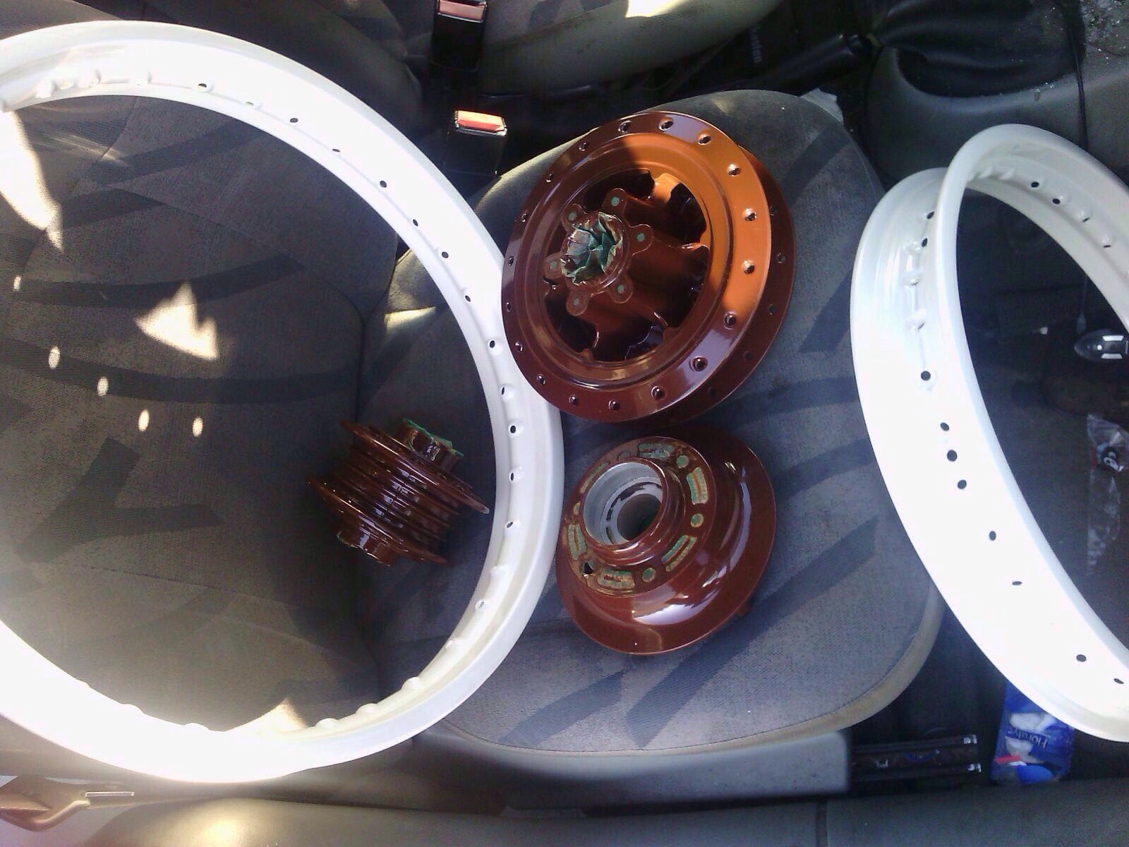

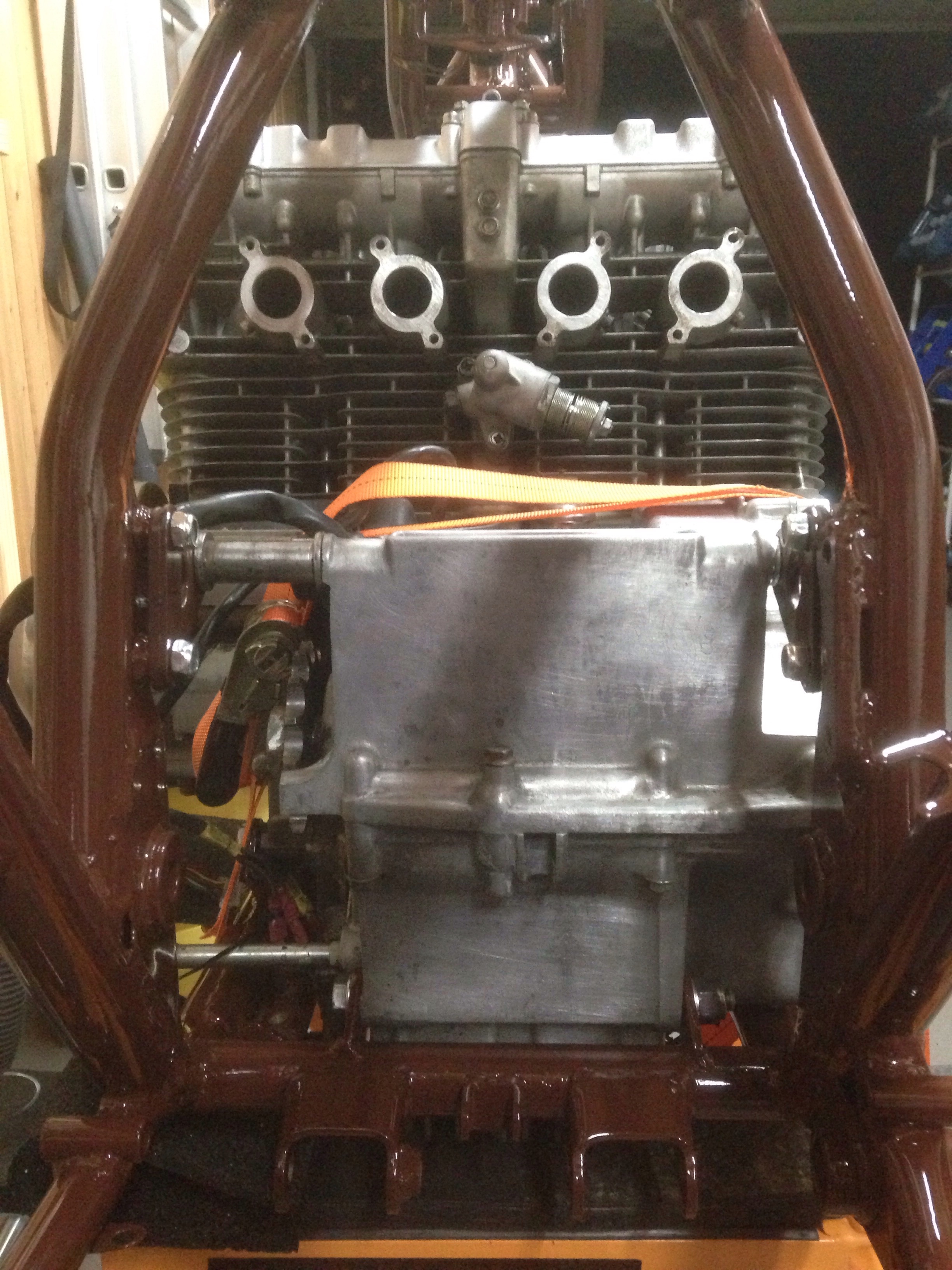

Hier mal ein paar "Updates"... Der Motor ist fertig und wieder im frisch gelackten Rahmen.
http://fs5.directupload.net/images/160228/jzd9fn6q.jpg
Die Felgen sind auch gepulvert und werden die Tage mit Edelstahlspeichen eingespeicht.
Bis dahin...

Hallo Fetti,
Wenn ich fragen darf, wie hast du den Motor wieder in den Rahmen bekommen?
Mu
Beiträge: 240
Registriert: 6. Sep 2015
Motorrad:: Suzuki Gs 750
Honda NX 650
Honda CB 250/350
Re: Los geht´s...GS 750
Beitrag von Mu »
Hi,
Ganz einfach... Motor auf die Seite legen und mit ein paar Kanthölzern stabilisieren. Dann mit 2 Mann den Rahmen "überstülpen". Ist zu Zweit ne Sache von 30 min...

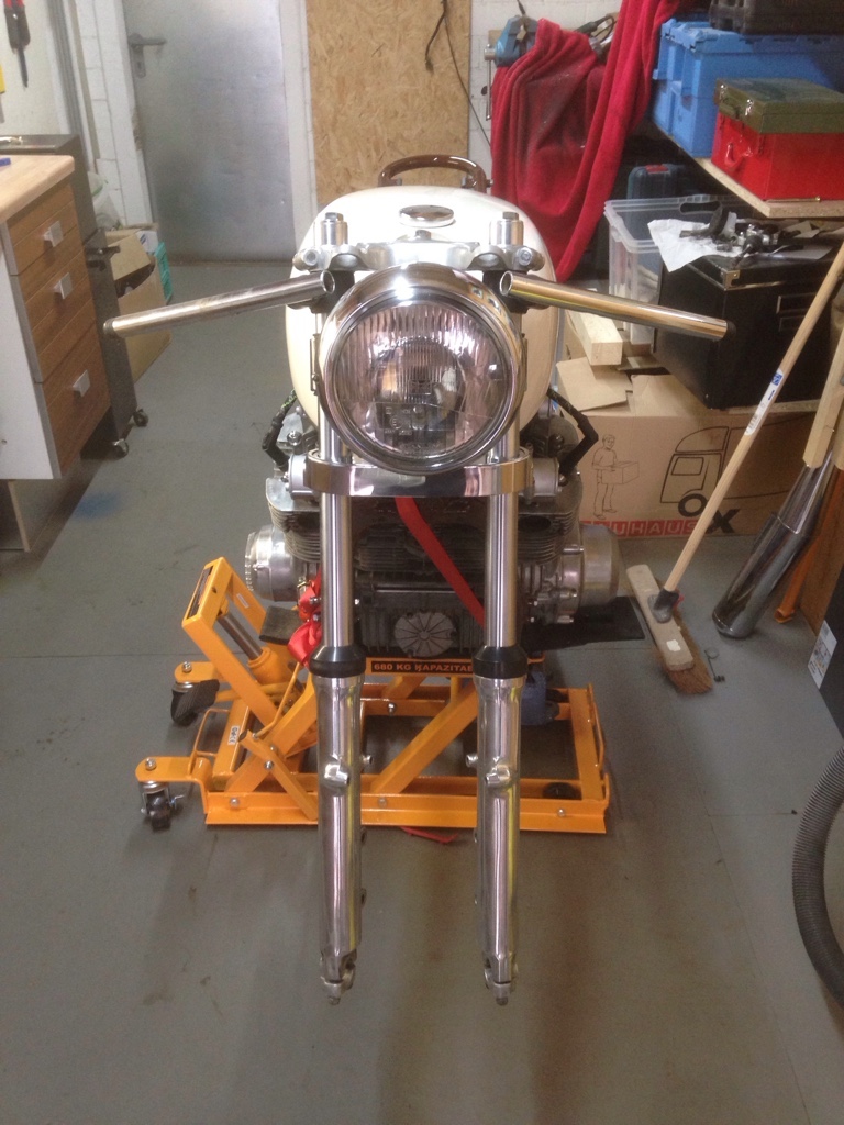

Dank dir...bin bisher auch sehr zufrieden. Aktuell ist die Elektrik an der Reihe. tappingfoot
Habe für die Vorstellung mal vorn grob zusammen gesteckt...könnte was werden :dance1:
