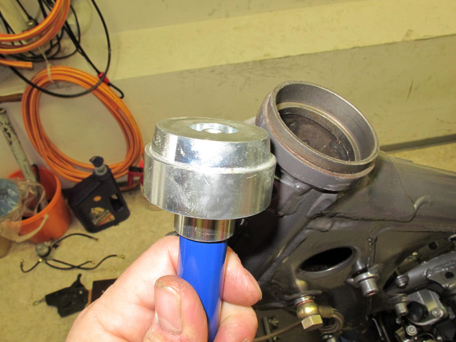

Prinzipiell hast Du recht. Du kannst auch 35 Jahre lang bei Rot über die Ampel gehen und es passiert nix:-) Ich baue Nadellager auch ab und zu mit dem Hammer ein. Richtig isses trotzdem nicht. Und - ich habe für diese Lager ein spezielles, auf Mass angefertigtes Druckstück, ganz ähnlich diesem hier. Trotzdem hatte ich mehrfach den Fall, dass ich ein eingebautes Lager grad wieder rausgeholt hab, weil es auf der Welle beim Drehen gerubbelt hat.
Normalerweise werden Lagereinbauten mit vom Fahrzeughersteller vorgeschriebenen Presswerkzeugen verbaut, meist werden dazu Spindelpressen verwendet, die direkt am Fahrzeug eingesetzt werden können. Gibt es auch im freien Handel zu kaufen oder man baut sich eines selbst. Ich staune immer wieder, wie sorglos mit manchen Bauteilen umgegangen wird und andererseits auf höchstem Niveau gedreht, gefräst und geschraubt wird:-)))
