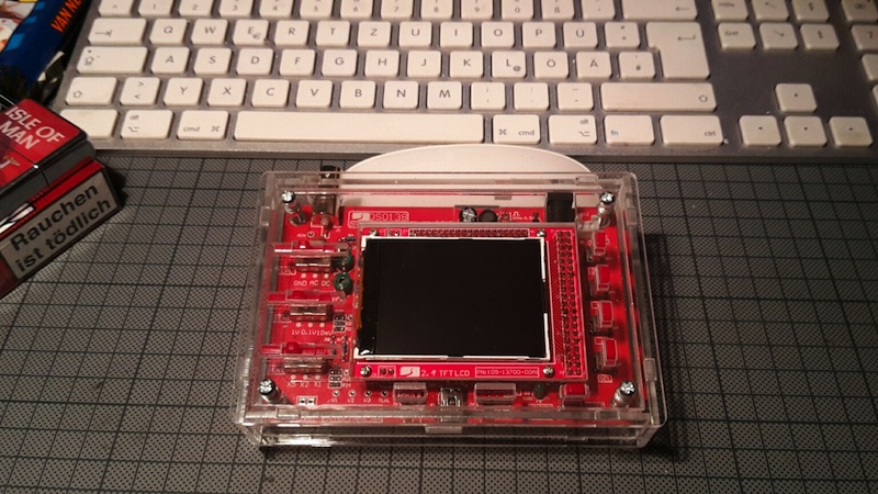

Der bestellte Tastkopf und der USB-Konverter sind noch nicht eingetroffen :roll:
Dafür das Gehäuse für das DSO . :)
und noch ein paar andere Spielereien :mrgreen:

Tastkopf hab ich auch schon dran, verzehnfacht auch gleichmal die vetragbare spannung.
Was kann ein usb konverter? Der Mop zum updaten?
Bei meinem gehäuse waren nen arsch voll scheiben dabei: oben, unten, zwischen display und platine und 2mal zwischen aussenscheibe und display.
Mfg ben

Gestern abend auch Gehäuse gebastelt:
- die Gewinde der langen Schrauben sind schlecht,
- Ersatzschrauben in meiner Sammlung gefunden, natürlich nur drei ... :-(
- Bohrungsabstand der Platine zu klein, ...
Wird schon :-)

Betr. Gewinde ... man kann alles festziehen , somit ist die Funktion gegeben .
Betr. Bohrungen zu klein , passte bei mir Problemlos .

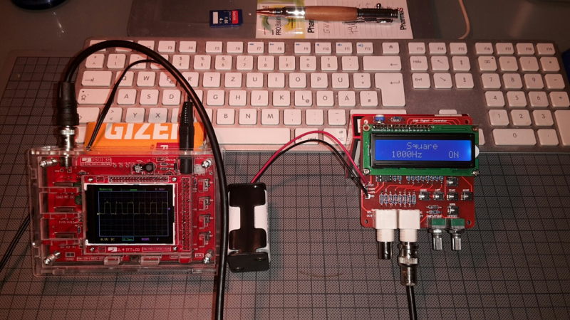

Hab vorhin mal den Signalgenerator zusammengetüddelt der Gestern auch ankam .
Allerdings muss ich Morgen mal in der Elektroschrottkiste auf der Arbeit nach einem ATX-Netzteil Ausschau halten , ich hab keins mehr und zwei 12 Volt Batterien wollte ich mir nicht in die Bude stellen . :wink:
Für den Signalgenerator brauche ich nämlich 5 Volt und +12Volt und -12Volt ( gibts bei einem ATX-Netzteil frei Haus ) , ohne kann ich die Amplitude und den offset nicht regeln , fürn Rechteck-Signal reichts auch ohne .
