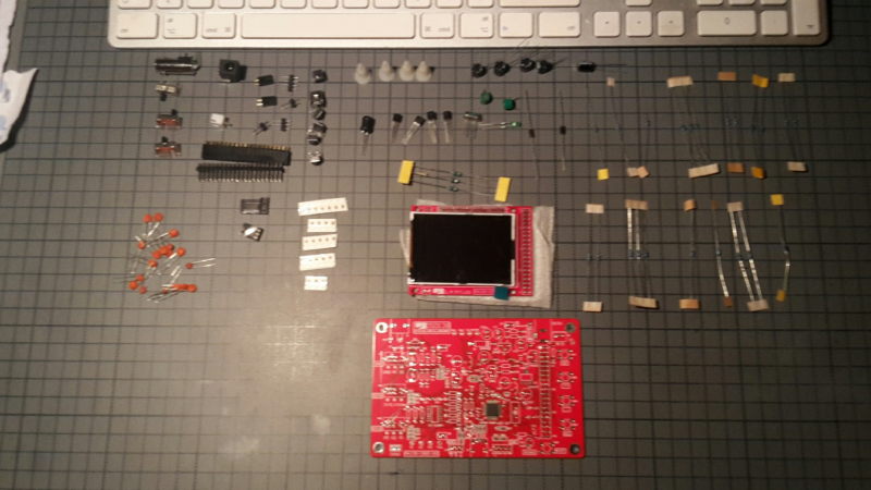

Der Prozessor ist bereits auf der Platine ,
Ein paar SMD-Bauteile muss man noch einlöten ( nicht viel ) , der Rest sind bedrahtete Bauteile .
Bauteile
Lediglich eine Spannungsversorgung mus man sich noch besorgen ( 8-12 Volt 200mA ) , die ist nicht mit dabei , wobei 9 Volt max. besser wären sonst wird dem Spannungsregler bei 12 Volt etwas warm :wink:

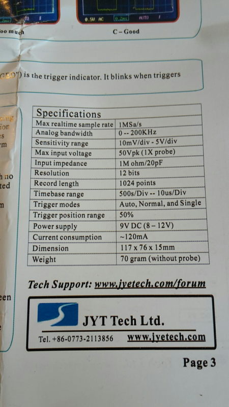

technische Daten
200Khz stimmen nicht ganz , bis 100khz funktionierts aber einwandfrei . ( reicht für den Heimbedarf locker aus )

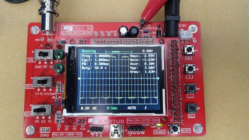

erster Test nach dem abgleichen

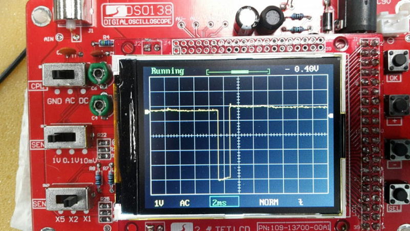

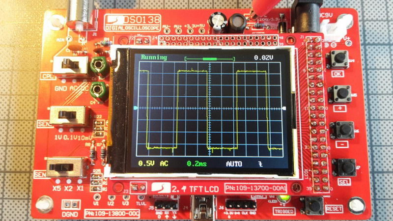

Hab mal zwischendurch ein paar Signale in der Mittagspause aufgenommen ( leider hatte ich meine Lesebrille vergessen :roll: ) , DSO falsch eingestellt :roll:
Ansteuerung einer Stabzündspule ( sog. Klemme 1 )
Hallsensor Nockenwelle

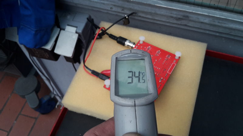

Acht Stunden lag das eingeschalte DSO rum und hat das Testsignal angezeigt
Nach acht Stunden habe ich die Temperatur der Platine geprüft , vor allem im Bereich des Spannungsreglers .
Alles im grünen Bereich bei einer Versorgungsspannung von 9 Volt .
Werde ich die Tage nochmal machen wenn ich weniger Zeit habe :wink:
