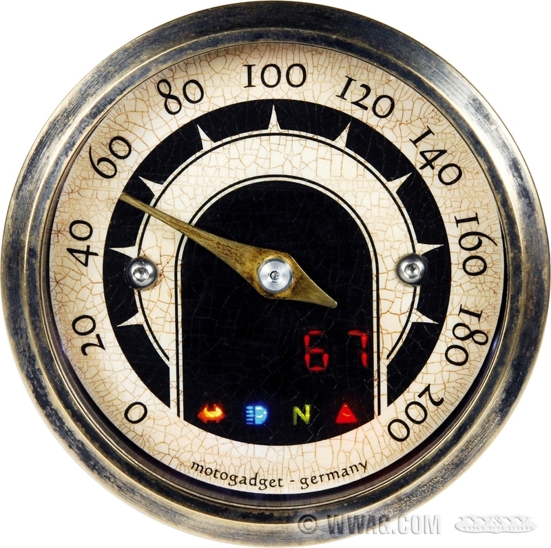

Also bei der gabel brauch ich vielleicht Entscheidungshilfe
Ich habe mit das motogadget vintage bestellt
Nun stellt sich die Frage wie man die gabelbrücken gestaltet. Lasse ich das Tacho voll und flach aufliegend in die Brücke ein oder Winkel ich die Aufnahme ab wie auf dem 2. Bild und lasse das Tacho ein wenig schräger Sitzen so das man es von vorne mit einem windschild verdecken würde wie bei der der wrenchmonkees.
Was haltet ihr von den Ideen? Und ess würdet ihr wenn wie ändern
In der Zeit in der ich auf die Lieferung vom f01wart warte ging es bei mir mit der gabel weiter. Werde die Tage noch den Heckumbau veröffentlichen nur ich bin da noch nicht ganz mit fertig ;)
