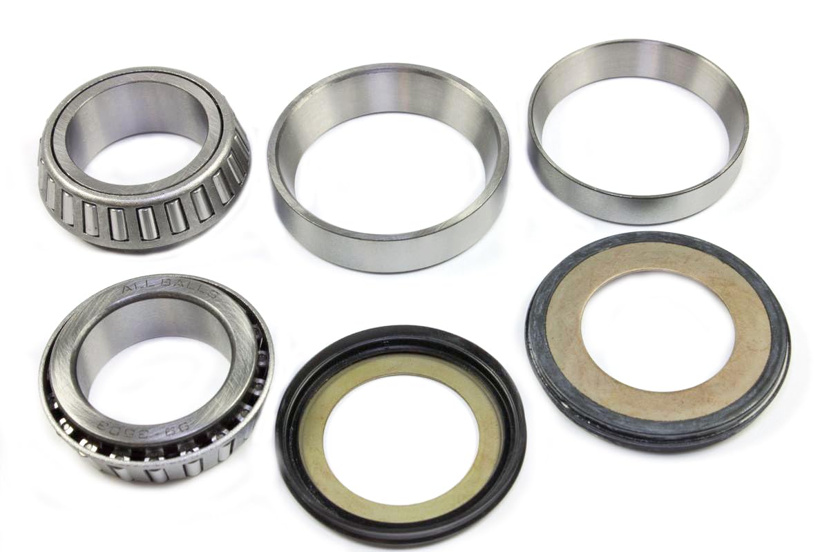

Die originalen Dichtgummis der Serien-Kugellager passen nicht auf die Kegelrollenlager. Holt man sich die Rollenlager im Zubehör, steht man mit ungedichteten Lagern da. Bei den AllBalls-Sätzen sind die passenden Dichtungen halt dabei. Dann passt alles schön zusammen und man muss sich keinen Kopp machen.
Das hier ist der Komplettsatz für die 550er-Kawa
Eben ein Rundum-sorglos-Paket:-)
