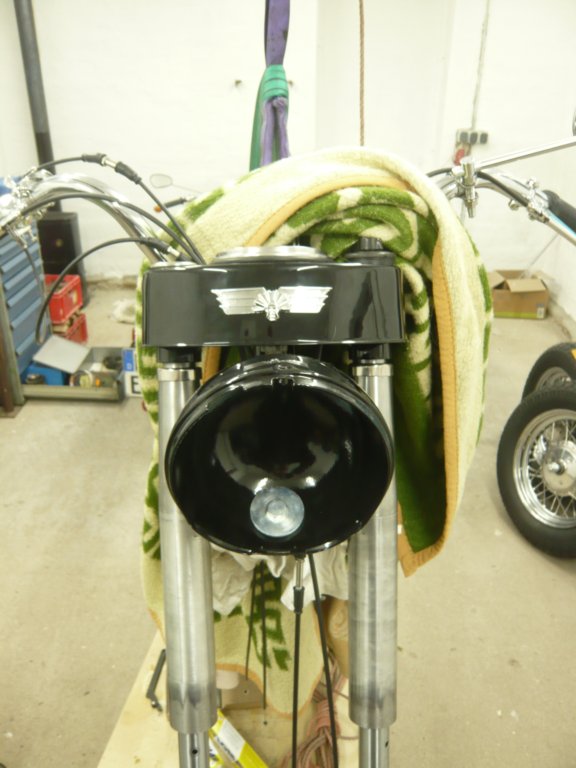

Ok! Soll man die Scheibe dann noch anschweißen?
Onlinegrumbern
- Beiträge: 17775
Re: Honda» Einfach nur Bol d'Or.....
Nö, das würde es wieder schwächen. Einfach beidseitig unterlgen und Schraube durch ;)

Sebastian,
schau dir mal den Aufwand an, den die Hondajungs für die seitliche Befestigung getrieben haben.
Wäre es einfach und dauerhaft da nur 'ne Mutter einzuschweißen, dann hätten sie es bestimmt getan.
Ich würde den Scheinwerfer nicht ohne massive Verstärkung und schon garnicht an dieser angepunkteten Mutter anschrauben.
Zum anschauen im Stand kannst du das machen, zum fahren ist das sicher nicht geeignet.
Es gibt Scheinwerfer, deren Gehäuse ist für die unten mittige Aufnahme vorgesehen. Schau dir mal an, wie die das gelöst haben.

Hi Andreas,
zeig mal den Rest vom Halter zur Gabelbrücke ;)

Hm, wird wohl nicht viel helfen, aber gerne...

Hi Andreas,
danke, das hilft weiter, weil es die massive Halterung und die großflächige Auflage zeigt.

Ach so, darauf wolltest Du hinaus. Ja, das ist ein Alu-Gussteil undd ie Schraube ist -meine ich- 3/8", also vergleichbar mit M10.
