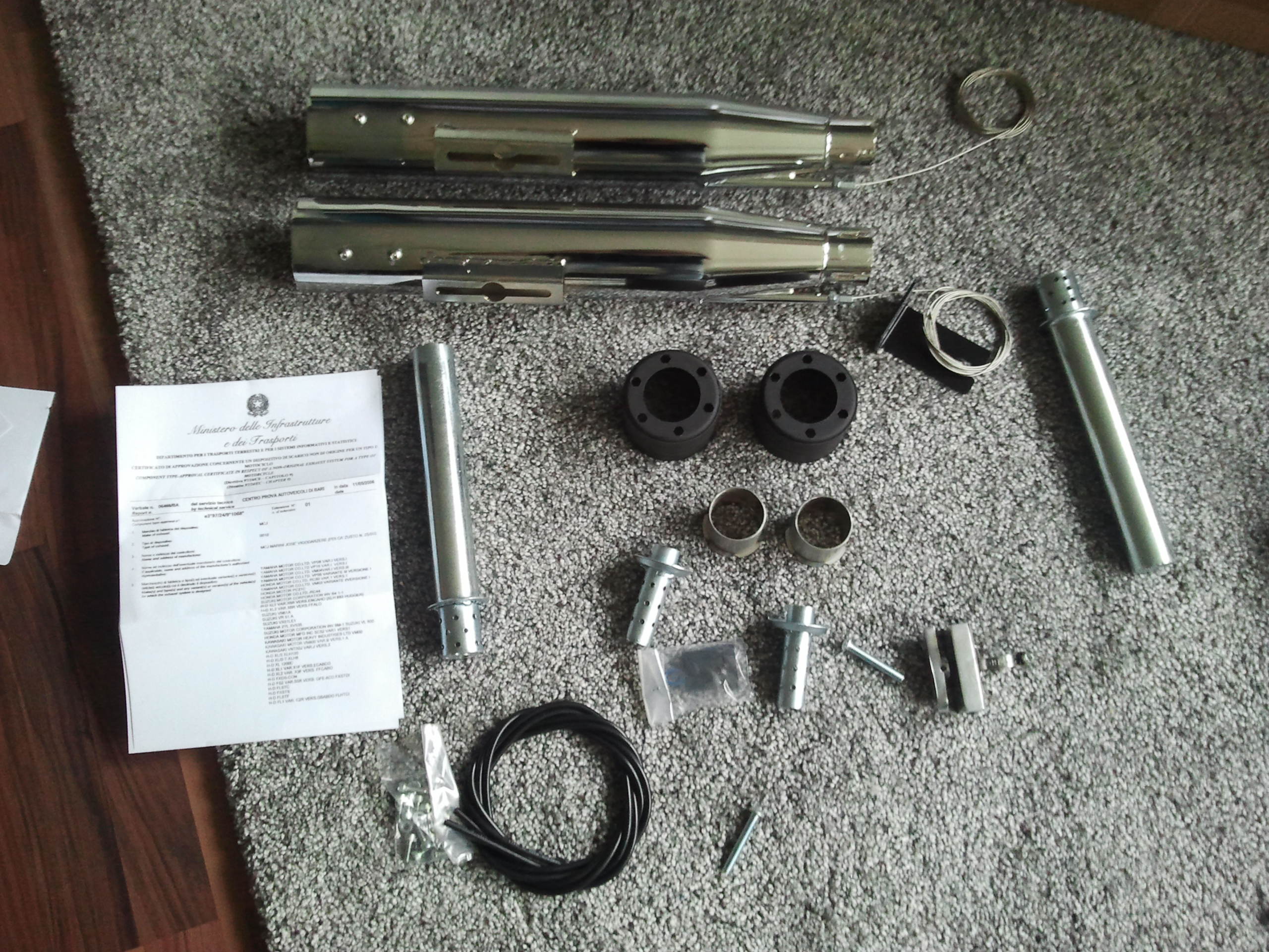

Da ich auch ne Harley habe, die aber nicht mit Basströten ausgestattet ist und ich im Harley-Forum ab und an mal tätig bin, hier ne Seite, wo so einiges von den billigeren italiensischenMCJ Tüten drin steht, wo die Klappen mechanisch gesteuert werden.
http://forum.milwaukee-vtwin.de/thread3 ... thread.htm
Vielleicht kann der eine oder andere da na Bastelanleitung finden.

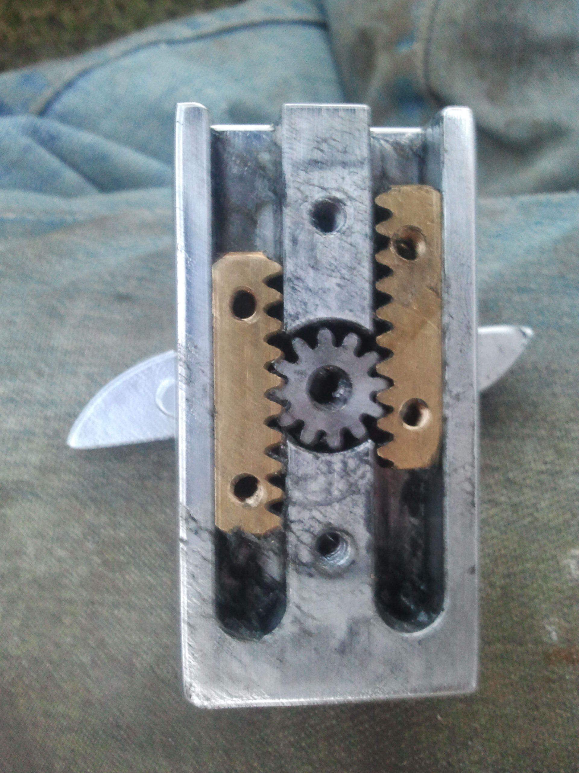

So, die Klappe ist angepunktet und passt - geht jetzt zum durchschweissen. Leider kann ich nicht gleichzeitig ein Video drehen, Gas geben UND die Klappe (mit einem Kabel als Provisorium) bedienen. Wer genau hinhört, der hört einen Unterschied - in echt, war's deutlich hörbar, obwohl noch eine Menge Abgas ungefiltert rauskommt, da die Klappe ja nur angepunktet ist.

Verstehe ich das richtig, die Klappe sitzt zwischen Kümmer und Endtopf oder wie?

Japp!

So, alle nötigen Löcher sind im Krümmer und auch wieder verschließbar.
