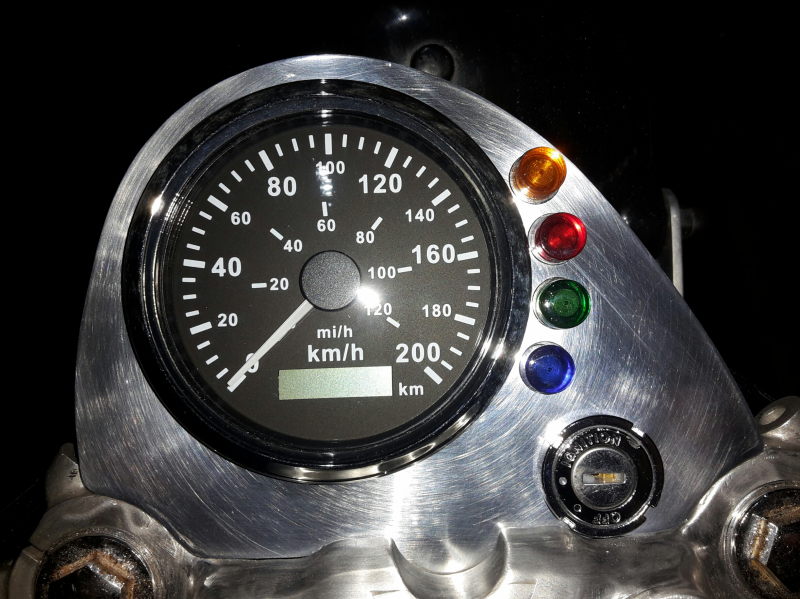

Hatte mir ne Tafel Tiefziehblech kommen lassen für den Umbau der Sitzbank und den Bau eines Fenders ( oder zwei ) . Daraus werde ich versuchen ein Gehäuse zu bauen .

Dann soll das Gehäuse die Kontrollleuchten mit abdecken oderschraubnix hat geschrieben:Hatte mir ne Tafel Tiefziehblech kommen lassen für den Umbau der Sitzbank und den Bau eines Fenders ( oder zwei ) . Daraus werde ich versuchen ein Gehäuse zu bauen .
moin Udo
Ja , so is der Plan , Tacho , Kontrollleuchten , Zündschloss kommen in ein Gehäuse .
Unten kommt noch n Deckel ( Alublech ) drauf mit einem Loch als Kabelduchführung .
Die Deckplatte wird verschraubt mit Inbus Senkkopf brüniert in M1,6 ( Kopfdurchmesser 3mm ) , das könnte ganz nett aussehen wenns fertig is .

Moin Uli...
schaut gut aus dein tacho...
würde mir allerdings noch überlegen statt brünierte Schrauben doch eher VA-Schrauben zu nehmen... die brünierten setzen mit der Zeit schon Rost an.... wäre Schade finde ich.
Gruß Didi
Gruß Didi
moin Didi
Nein , da kommen brünierte dran , gibt n schönen Kontrast zur polierten Aluplatte .
Die Schrauben werden mit RPM behandelt dann gammelt auch nix .

dann ist ja alles gut...schraubnix hat geschrieben:moin Didi
weitermachen...
So , hab nochmal das Blech ein bischen angepasst .
Die Klemmung der Standrohre werde ich noch anpassen , so das das Blech bündig damit abschliesst ( Höhe vom Bund ) .
Das Ziefziehblech is um daraus ein Tachogehäuse zu bauen zu dick , da schaue ich Morgen mal auf der Arbeit was die Schrottbox so hergibt , n oller Kotflügel o.ä. wird dafür von der Materialstärke her gut passen .
Mir gefällts ganz gut bis jetzt ... meiner Frau auch

Hi Uli,
der Tacho sieht echt super aus. Ich muß meine Meinung revidieren. Das exzentrische passt definitiv besser zum Bike.
Die Platte ist ja aus Alu. Da würde ich keine VA Schrauben nehmen. Die lassen dann Sicherheit das Alu oxidieren. Dafür hast du zu viel Zeit und Energie in den Tacho gesteckt.
Gruß, Markus
Gruß, Markus

Habe ich ja auch nicht vorDa würde ich keine VA Schrauben nehmen
- Beiträge: 18025
