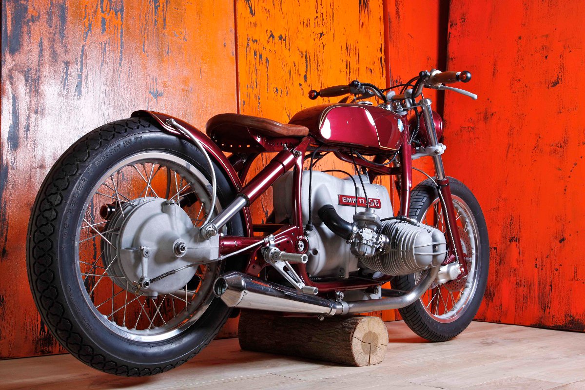

Ansonsten kann ich mir noch eine Befestigung in der Art hier vorstellen (ist dann halt geklaut, aber gab es nicht alles irgendwie schon einmal ? )
http://1.bp.blogspot.com/-9mPL55fnais/U ... hinten.jpg
ungefähr so ? Rundmaterial würde ich dann einseitig mit der Feile begradigen, oben abrunden und mit der Lasche verschweißen.
