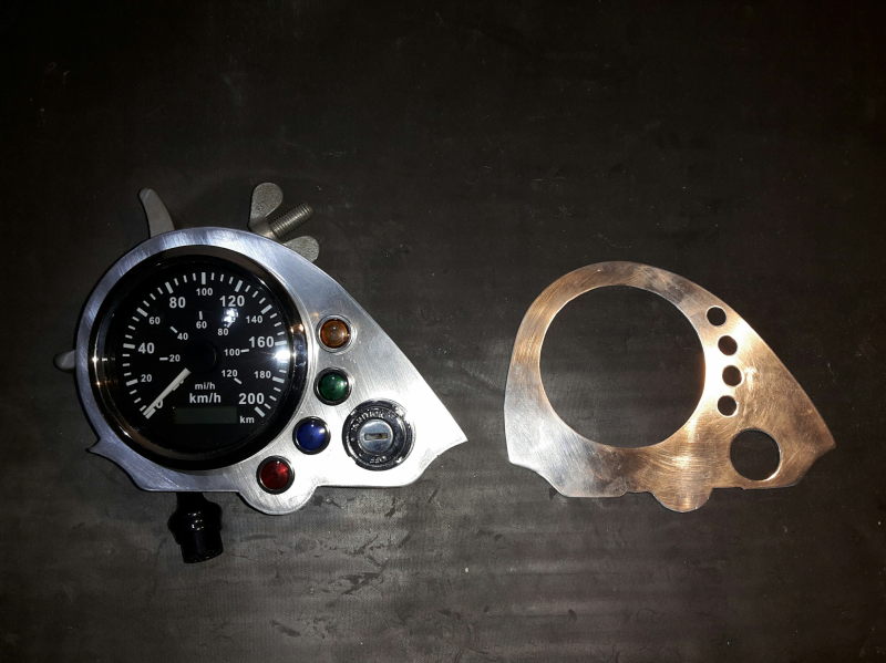

Hab vorhin n neue Blende getüddelt .
Ich mach mir ersma n Bier auf :wink:
Vergleich neu / alt
meiner Frau gefällts :salute:

TOP! Das hat sich nochmal gelohnt. Die Verteilung ist super jetze und vor allem ist die Brückenbeule schön integriert jetze... .daumen-h1:
Fetten Respekt für das bisher geschaffte!!! Gute Arbeit, guter Schädel und Spaß dabei! Das muss erstmal einer besser!

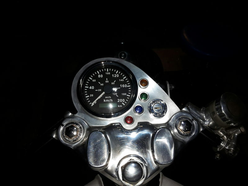

Hallo schraubnix ich mag das Tacho sehr gerne leiden,da kann ich nur zu sagen. .daumen-h1: :salute: .daumen-h1: .
Beiträge: 9110
Schaut amtlich aus!
Mir fällt da grade beim Betrachten auf, die Brücke schaut iwie merkwürdig aus. Ich hab da das Gefühl, mich würde irgendein Horrorinsekt grade beäugen:-)))) So nach dem Motto - gleich fressen oder erst abhängen lassen?
*ggg*
Ich könnte mir an der Konsole auch noch gut eine kleine "Hutze" vorstellen. So ne Art Sonnenblende, die auch noch den Schmutz a bissle abhält. Wäre sicher noch ein netter Akzent.

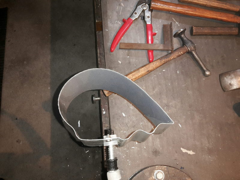

Werde mal versuchen etwas dünnwandiges Blech zu verbiegen und in Form zu bringen .
Hallo zusammen

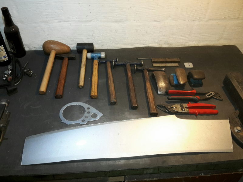

Hab mal mit dem Gehäuse angefangen ...
Ich hab Werkzeug rausgekramt welches evtl. Hilfreich sein könnte , 3/4 davon habe ich garnicht gebraucht .

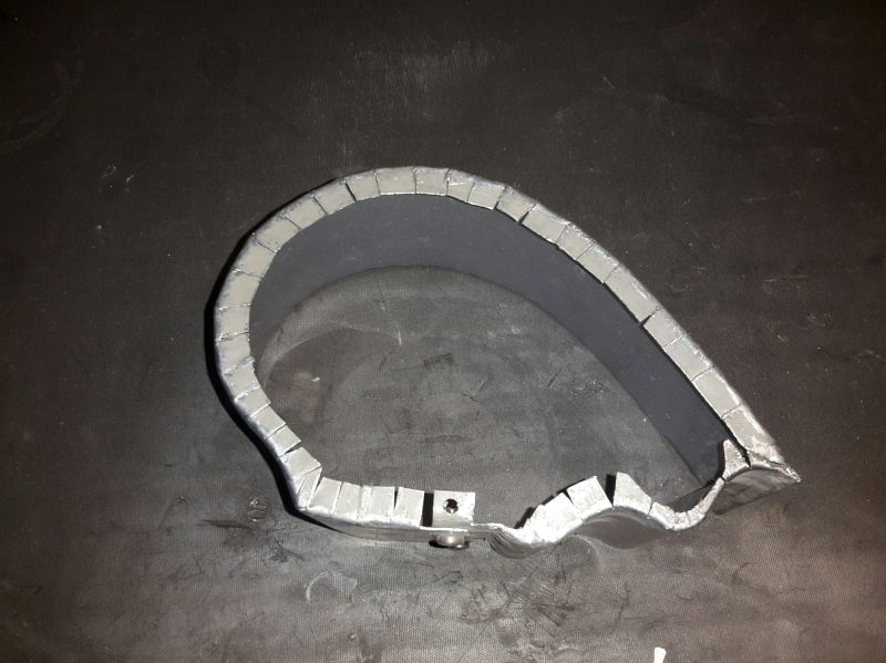

Kanten umgelegt , hier und da muss ich die Kante noch einschneiden damit die einzelnen Bleche nicht übereinander liegen .
Unten rechts musste ich die Blechkante etwas aussparen damit das Zündschloss noch reinpasst .
Das meiste habe ich von Hand gebogen , das Blech is nur 0,7mm dünn , also recht gefügig .

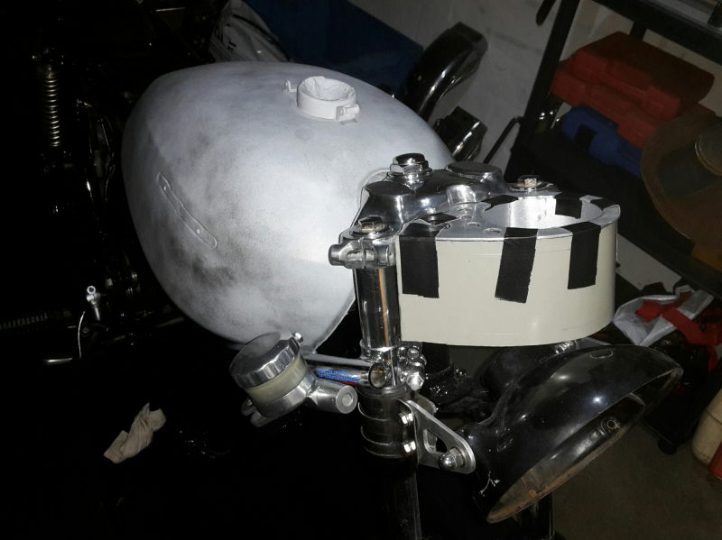

Anprobe
Vom Gehäuse kommen unten noch 30mm weg und 10mm werden umgekantet .
Ich glaube es könnte ganz nett aussehen wenn ich das Gehäuse nach unten hin verjünge ( soweit es geht ) .
Mal schaun wie ich das mache .
Wenn das alles soweit fertig ist wird alles ordentlich verschliffen , der Bereich der unter der Gabelbrücke liegt wird mit dem Deckblech verklebt ( Metallkleber ) , die beiden Enden des Bleches werden mit dem Punktschweissgerät zusammengeheftet .
Von unten ( Boden ) kommt ein Alublech drauf .
Dann noch n Halter dran damit der ganze Kram unter der Gabelbrücke verschraubt werden kann .
Zum Schluss wird das Ding lackiert .
