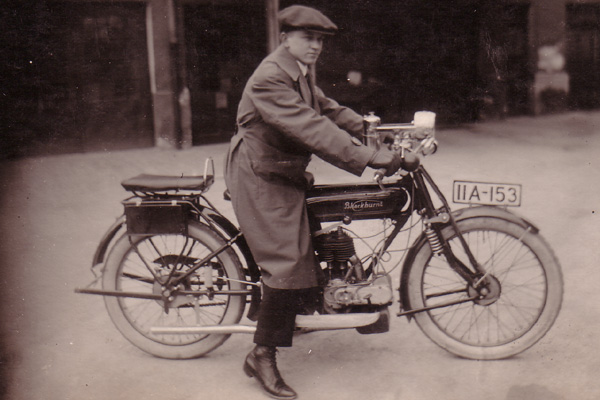

das glaubst aber auch nur du, auch beim Fahrrad ist das Rücklicht Pflicht, außer du hast so ein Museumsstück aus den 30 `oder 40`ern mit Karbitfunzel vorne dran.
Sven, das war eine spaßige Umschreibung für so etwas. Aber selbst die hatten, wenn sie denn nachts gefahren sind, Carbid-Lämpchen angeklemmt, wie Du ja schreibst. In den 30ern gab es übrigens schon Elektrik ;) .
So etwas kann man auch heute noch ohne Licht bewegen, aber eben nur, wenn es die Verhältnisse zulassen. Selbst da würde ich aber die Zulässigkeit in Frage stellen, wobei solche Randerscheinungen nicht wirklich das Interesse der Behörden auf sich ziehen dürften.
