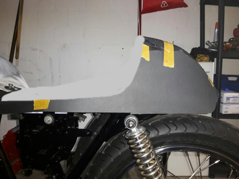

Flacher und den Winkel ändern klingt gut. Ich würde auch gleich noch den Höcker etwas einschrumpfen.
Hab da mal schnell was gebastelt
LG Ulli
LG Ulli
Das meinte ich damitDie Sitzbank wird umgebaut , das Heck flacher

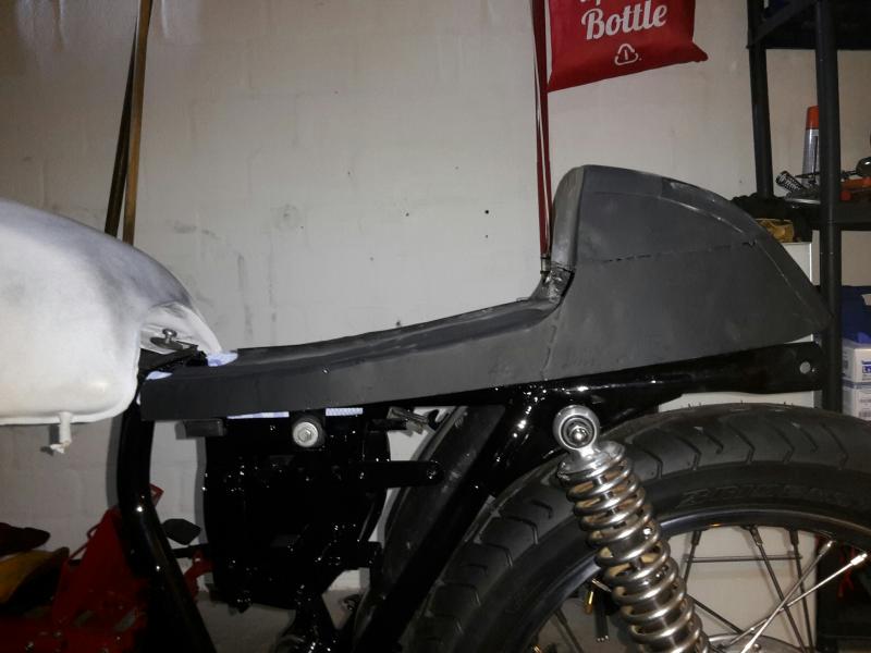

Hallo zusammen
Hab heute mal den Höcker etwas entschärft .
angezeichnet
Dann mit der Luftsäge beigegangen
Nebenher die Sitzwanne begradigt und alles ( vorerst ) zusammengeheftet .
Dann mal ein wenig Karton aufgeklebt .
Die Schräge kommt dann die Tage an die Reihe und evtl. nochmal der Höcker .
angezeichnet
