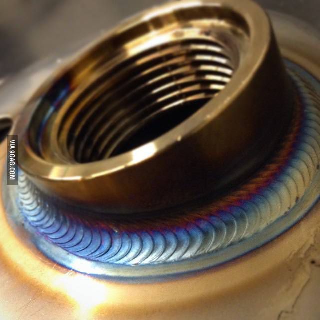

MAG oder MIG geht zwar schneller, aber die Güte der Schweißnaht ist beim WIG-Verfahren höher. Ein weiterer wesentlicher Vorteil ist, das man dabei weniger Wärme ins Material einbringt und somit weniger Spannungen und dadurch bedingten Verzug hat.
Hier mal eine echt perfekte WIG-Naht:
https://cdn1.lockerdome.com/uploads/699 ... 56cb_large
