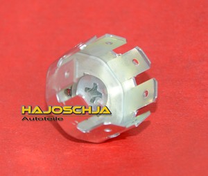

Wenn mehrere Kabel an einem Massepunkt befestigt werden sollen kann man auch einen Massestern benutzen .
http://i.ebayimg.com/t/Massestern-Masse ... q/$_35.JPG
Gefällt mir pers. Optisch nicht so gut .
