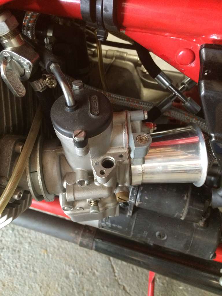

nachdem ich jetzt diverse Elektrikprobleme seitens der Motortechnik gelöst habe und die Guzzi sauber läuft kommen dann die pflege und "Gestaltungsmaßnahmen" dran, die mir viel besser liegen als dieses verfolgen von Elemtarteilchen im Stromkreislauf!!!
Zuerst mal ordentlich Neu- ind Gebrauchtoriginalteile bestellt.
Original used LM1 Scheinwerfer, Tommaselli Scheinwerferhalter, Instrumenthalter, LED´s, LM1 Blinker vorne, Tommaselli Stummelllenker (die originalen sind einfach ZU kurz), LM1 Bikiniverkleidung, LM1 Sitzbank, LM1 Rücklicht, LM1 Schutzblech hinten, neue Conti Attacks, Stahlflexleitungen, Spiegel und diverses Kleinzeugs.....
mit den Fleißarbeiten begonnen und erstmal Scheinwerferring, Limadeckel, Ansaugtrichter glanz poliert, Gabel leicht anpoliert.
Bild Bild
Dann die Halter für Scheinwerfer und Verkleidung mal montiert. Was ein Gefummel..... Erste Anprobe mit dem weißen Rohling. Nimmt Form an!!! :grin:
