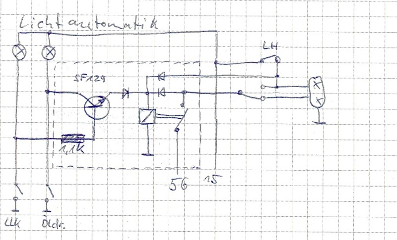

Re: Abblendlicht soll automatisch einschalten bei laufendem Motor
Hmm..Hux hat geschrieben:... und bei Motor aus, das Licht auch ausgeschalten werden.
wenn Du also Nachts an der Ampel dummerweise mal den Motor abwürgst stehst Du dann im Dunkeln.
Keine gute Idee!
Meikel aus dem Güllepumpenforum hat sich dazu mal eine (Wie ich finde) super Schaltung ausgedacht.
Das Licht wird dabei autom. eingeschaltet wenn:
Öldruck vorhanden UND ein Gang eingelegt ist/wird.
Alternativ bei stehendem Motor mittels Schalter Lichthupe. (Um z.B. den Scheinwerfer einzustellen)
Das Licht wird erst wieder ausgeschaltet wenn die Zündung ausgeschaltet wird. (Bleibt also beim Absterben des Motors an.)
