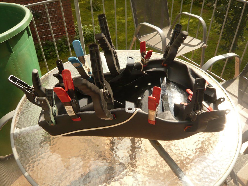

Ergänzung zum Vorgang des Sitzbezugs spannen. Wenn man von dem Bezug der Meinung ist das er stramm und gleichmässig am
Kern anliegt, dazu gerade sitzt drehst man die Sitzbank um. Alles zum Befestigen in Reichweite legen. Mit einem Knie die Sitzpfanne
drücken. Am hinteren Ende den Bezug stramm ziehen und antackern. Jetzt vorn die gleiche Prozedur. Danach beide Seiten um die
Sitzpfanne ziehen und von den Enden zur Mitte befestigen.
Mit zwei Personen geht es leichter. Eine Person übt den Druck aus. Dann geht es auch das diese Person auf der Sitzpfanne steht und
mit den Füssen im Bereich der gespannt werden soll den Druck lokal erhöht.

Ohne die Leistung Deiner Mami schmälern zu wollen - das wird nicht lange halten. Die Nähte haben keinerlei Entlastung eingebaut, weder für das Garn, noch für das Material des Bezuges. Ausserdem fehlt ne wasserabweisende Schicht zwischen Bezug und Polster (z.B. Frischhaltefolie in dick), so geht das Wasser direkt ins Polster, dann sitzt auf nem Schwamm. Und iwann gammelt das auch, dann hast ne Fellsitzbank:-)
Das würde ich nochmal neu machen - aber erst über die Suche hier mal die DIY-Sitzbankbezüge unserer User durchsehen, da sind wahrlich profimässige Arbeiten dabei. Ist auch schon sehr oft thematisiert worden, Du findest alles, was iwie wichtig ist in diesen Beiträgen.
