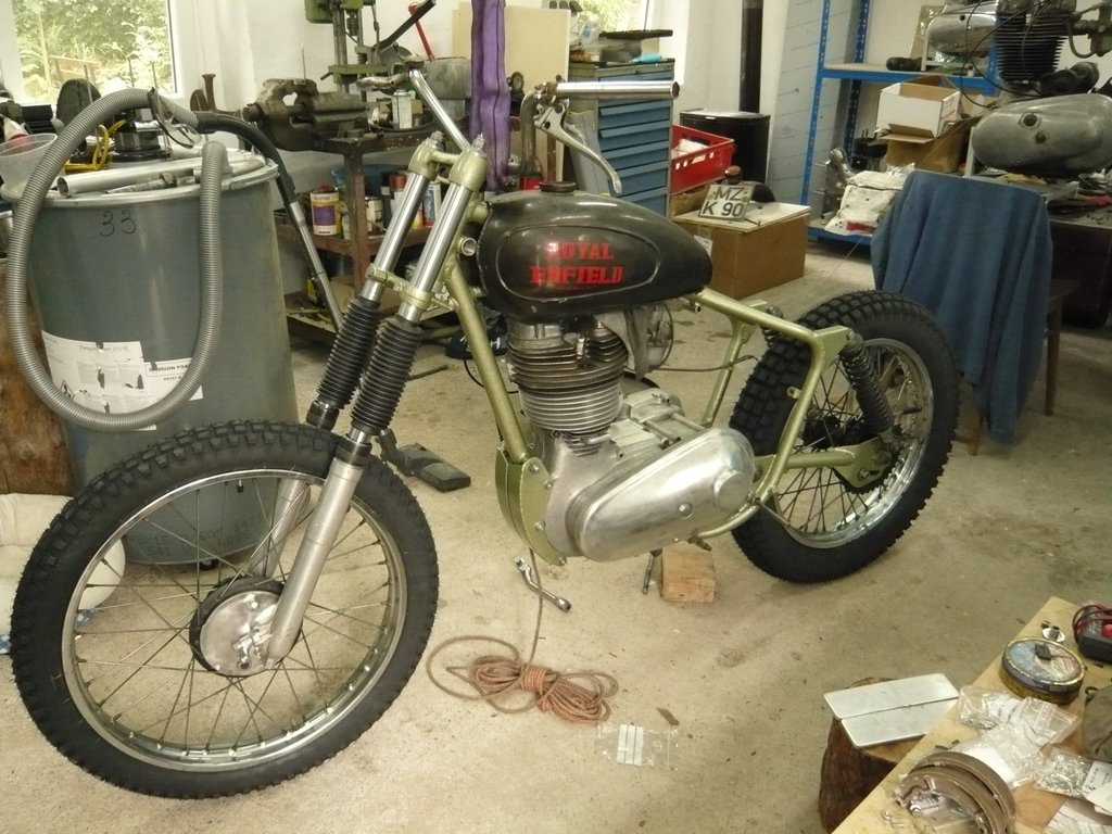

Nachdem ich mein XR 600 Projekt abgebrochen habe, da ich Geld für mein Traummotorrad -> Buell S1 brauchte, hatte ich leichten Bastelentzug. Vor kurzer Zeit hat sich dann ein angefangenes BSA B25 Starfire Projekt zu mir verirrt.
Als ich den glänzenden Alu Tank in der Anzeige gesehen habe, war es um mich geschehen.
Das Ganze wurde schon weg vom Straßenmotorrad in Richtung Trial getrimmt. Diesen Weg werde ich auch weiter verfolgen, allerdings soll die Kleine auch wieder eine Zulassung bekommen. Es wird also eine Mischung aus Trial, Scrambler und Cross werden.
Original sind beide Räder 18 Zoll und die B25 Trial hat ein 20 Zoll Vorderrad. Ich denke ich werden 18/21 fahren.
Vermutlich wird eine andere Gabel aus einem Motorrad mit 21 Zoll Vorderrad verbaut. Möchte aber gerne ein tiefes Schutzblech fahren und natürlich wieder Trommelbremse.
An dieser Stelle dürft ihr mir gerne Tipps geben, aus welchem Motorrad ich mich da bedienen könnte.
Anders als bei den meisten BSA Trial Maschinen werde ich den Schalldämpfer vermutlich oben verbauen, da mir die Optik so besser gefällt.
Wie es um den Motor steht muss ich checken. Zumindest dreht er und schaltet durch alle Gänge.
Genug Text... ohne Bilder geht nichts.
Das erste Bild zeigt, wie ich das Moped übernommen habe. Die anderen Bilder hab ich gestern gemacht, nachdem ich mal ein bisschen zusammengesteckt habe.

Hybsches Moped. Frag doch mal bei einer Radspannerei nach, was es kosten würde einen 21er Felgenring einzuspeichen. Mit etwas längeren Kotflügelhalterungen sollte das gehn.

Entweder das, oder mal bei Yama DR schauen. Da habe ich mein Rad bekommen.
Problem mit Felgen ist meistens, dass die Engländer 40 Speichen haben und die Japaner 36. Falls das bei der BSA nicht so sein sollte, hast Du da eine weite Auswahl an asymmetrisch gespeichten Rädern bei den Enduros der 70er und 80er. Die Gabel würde ich aber behalten, alleine wegen der Authentizität.

Bei feked.com sollte es 21" Felgen geben.
Dann sollte es mit der originalen Gabel und Nabe passen.
Auf der Insel gibt es bestimmt noch mehr Anbieter.

Ich habe die Gabeln der Honda XL250 K/S oder. CL250S mit entweder XL250K Vorderrad oder DT 125-400 Vorderrad verbaut.
Man muss in der Regel das Gabeljoch etwas kürzen und Adapter für die Lenkopflager drehen.

@nanno / @Moppedmessi: Wäre eigentlich der einfachste Weg mit einer 21" Felge, allerdings sieht die große Trommel nicht aus für ein Gelände Motorrad. Da muss eine kleine Trommel vorne rein.
@grumbern: Ob ich die Gabel behalte ist noch offen. Du meinst sicherlich Yamaha DT, oder? DR kenne ich nur von Suzuki. Aber das schaut schonmal sehr gut aus.
@olofjosefsson: Danke für die Infos, dass ist genau das, was ich wissen wollte.
