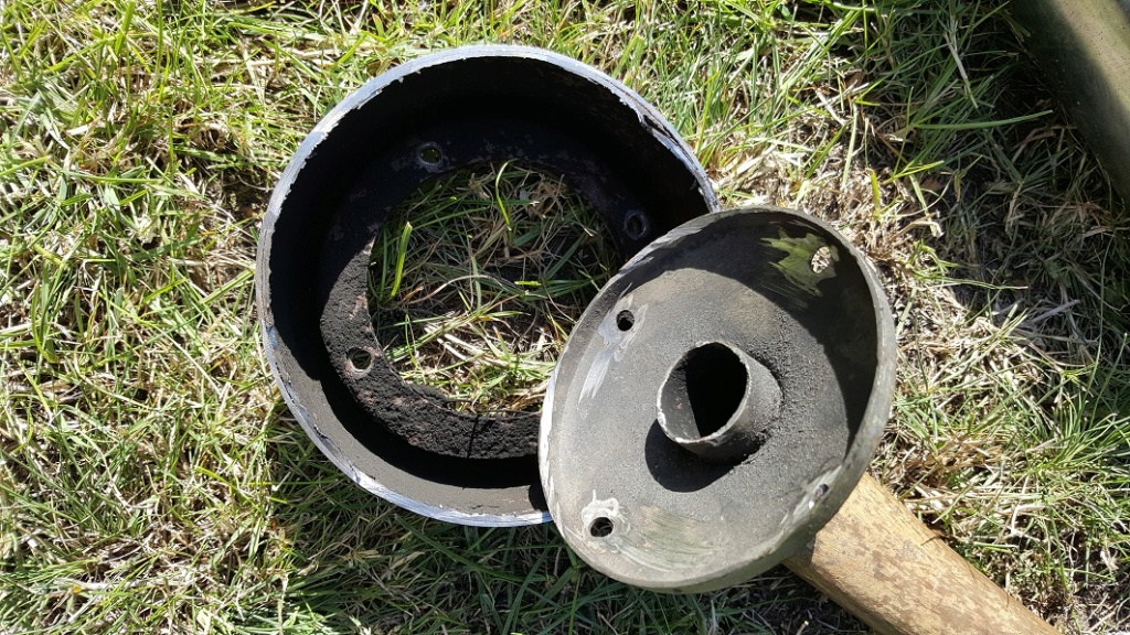

Nach dem Abtrennen des Endstücks sieht es von innen so aus.
Es gab keine Schweissnaht die zusätzlich die Endkappe hält, also mit dem Hammer ein paar ordentliche Schläge auf das Rohr.
Die Endkappe sitzt einfach " nur " mit Pressung im Endstück des ESD Mantels.
Also sollte man die Endkappe z.B. durch Einstecken eines Holzstücks mittels hin und her drücken aushebeln können.
