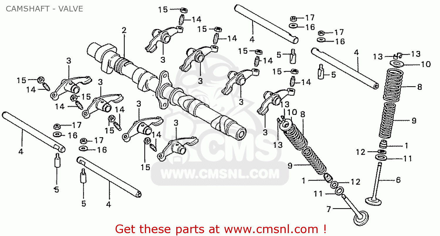

Ich habe zur Zeit das Problem, das ich die Kipphebelwellen ausbauen möchte. Leider steht darüber nix im Reparaturhandbuch bzw.
ich habe darüber nix gefunden. Da nach ganz fest ganz lose kommt, will ich nicht durch wildes drauflosschrauben was kaputt machen.
Kann mir bitte jemand sagen wie ich die Kipphebelwellen ausbauen kann.

Die beiden Deckel links und rechts runter, M6 Schraube in die Kipphebelwelle drehen und rausziehen - ferdisch. Und bitte, wenn die Four noch einigermaßen original ist zerbastle sie nicht. Ein paar behutsame Änderungen und nix abflexen. Es geht auch ohne Loop.

Sven war schneller. Hatte mir das auch nicht vorstellen können. Habe mir auch den link angesehen.
Ich beschreibe die Prozedur jetzt mal ein wenig genauer und hoffe es funktioniert so. ( Sonst darf man die Ventileinstellschrauben
entfernen und sich später fragen wie die Ventile in welchem Takt wie einzustellen sind. )
Erst einmal über die Kurbelwelle die Nockenwelle so verdrehen das alle Kipphebel entlastet sind, sich bewegen lassen. Dann die
Fixierungen der Kipphebelwellen ( Nr. 5, 16, 17 ) entfernen. Danach die Kipphebel markieren, so das man sie später bei der Montage
wieder in die originale Position setzen kann. Und dann in die Stirnflächen der Kipphebelwellen eine M 6 Schraube eindrehen und
die Wellen ziehen.
Ich hoffe mal das die Kipphebel nicht wegfallen. Bei dem CX Motor, meine einzige Erfahrung, sind die Kipphebel axial über Federn
gegen die Kipphebelböcke verspannt. Da fällt nichts weg.
Wegfallen ist sicher hier auch grundsätzlich ein Thema. Alles was wegfällt könnte irgendwo in den Motor fallen. nicht hur das das Teil
fehlt man muss es wieder aus dem Motor holen.
Bernd

Kipphebelwellen.
Hallo Palzwerk.
Hab mir schon gedacht, das mit einfach rausziehen nix ist. Die Zeichnung gibt aufschluss. Danke vielmals.
Leider sitzen die Bolzen fest ( rausschlagen mit Kunststoffhammer ging nicht, und ich wollte auch nicht mit Gewalt was kaputt reparieren )
LG Bernd
Hallo Palzwerk.
