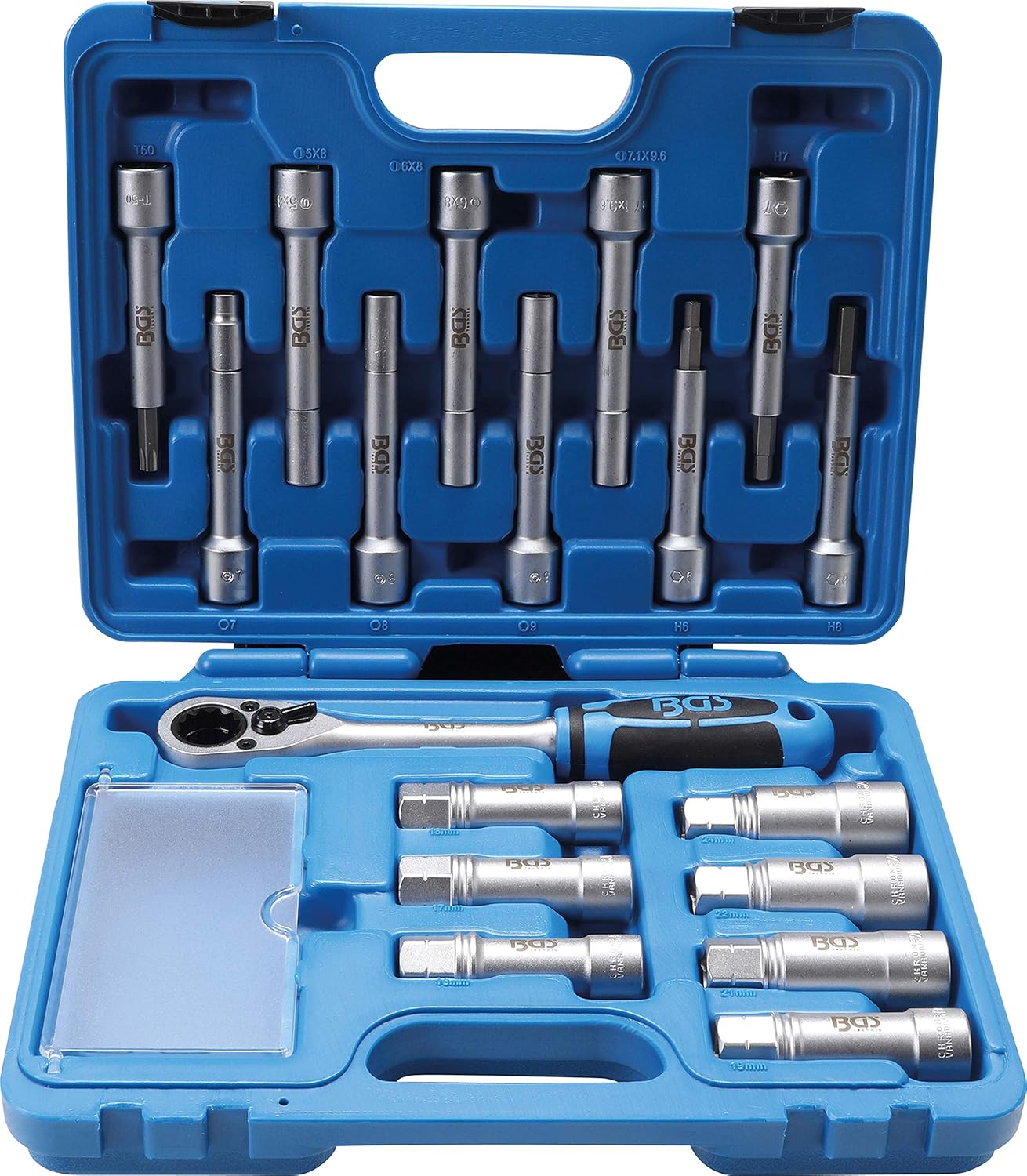

Ich stehe momentan vor folgendem Problem. Dieses Spezialwerkzeug ist eigentlich für (Auto)Stoßdämpfer gedacht, ist jedoch bei vielen anderen Anwendungen hilfreich:
https://images-na.ssl-images-amazon.com ... L1500_.jpg
Leider ist bei dem Set keine 10er Langnuss dabei, welche ich jetzt aber bräuchte. Die Suche danach gestaltete sich schwieriger als anfangs gedacht: Die passenden Nussen der Hohlratsche haben einen runden Innendurchmesser von 14,9mm, die Schäfte einen Außendurchmesser von 14mm. Nun haben aber alle Langnussen, welche ich zu kaufen gefunden habe einen Außendurchmesser von 15,3mm - passen also nicht! Daraufhin hab ich mal die 7er Nuss aus dem Set zerlegt:
Damit sehe ich nur 2 Möglichkeiten, um eine 10er Nuss mit der Hohlratsche verwenden zu können:
1. 10er Nuss mit einem 8er Inbus/Bit Aufnahme
2. 10er Langnuss mit einem Außendurchmesser zwischen 14mm und 14,9mm
Beides habe ich leider auch nach längerer Suche nicht finden können, vielleicht lag es ja auch an den falschen Begriffen..
Weiß jemand von euch, was mir da helfen könnte? 1/4 Verlängerung+Nuss will ich nicht verwenden, da das ganze gute 60Nm aushalten muss

Proxxon bietet z. B. 10 mm Tiefbettnüsse in 1/4'' und 1/2'' an. Leider habe ich gerade keine zur Hand, sonst hätte ich sie gemessen. Aber teuer sind die nicht. Selbst wenn sie nicht passen sollten, gebrauchen kann man so etwas immer. Ich verwende Proxxon seit Jahren. Die Qualität ist gut. Muß nicht immer Hazet,Gedore,Stahlwille etc. sein

hast Du nicht zufällig einen Bekannten mit einer Drehmaschine,dann wäre Dein Problem schnell gelöst.

Rohrsteckschlüssel wäre auch mein erster Gedanke gewesen, gibts ja auch in "besserer" Ausführung wenn Drehmoment gefragt ist (z. B. Gedore 626). Oder gehts dir drum, wie bei Stoßdämpfern die Kolbenstange zu halten und eine Mutter drauf zu kontern, also zwei Schlüsselweiten in einem Werkzeug?

ich messe heute Abend mal meine Langnüsse durch(wie sich datt wieder anhört) und gebe Laut.
Wenns passt kann ich Sie Dir leihen.

Langnuss könnte man mit der Drehmaschine im Aussendurchmesser auch etwas abdrehen.

Danke für eure Antworten! Geht in diesem Falle tatsächlich um einen Stoßdämpfer festzuschrauben (Auto natürliuch, nicht Motorrad :D)
Kathomen99 hat geschrieben: 23. Feb 2021 Der Werkzeugname lautet
Durchgangs Stecknuss oder Steckschlüssel
Das bezieht sich aber auf das Gegenstück für die Ratsche, nicht für die innere Nuss
FEZE hat geschrieben: 23. Feb 2021 Wenns passt kann ich Sie Dir leihen.
Das wäre natürlich super!
Ansonst halt wie hier vorgeschlagen eine 10er Langnuss abdrehen (lassen)
