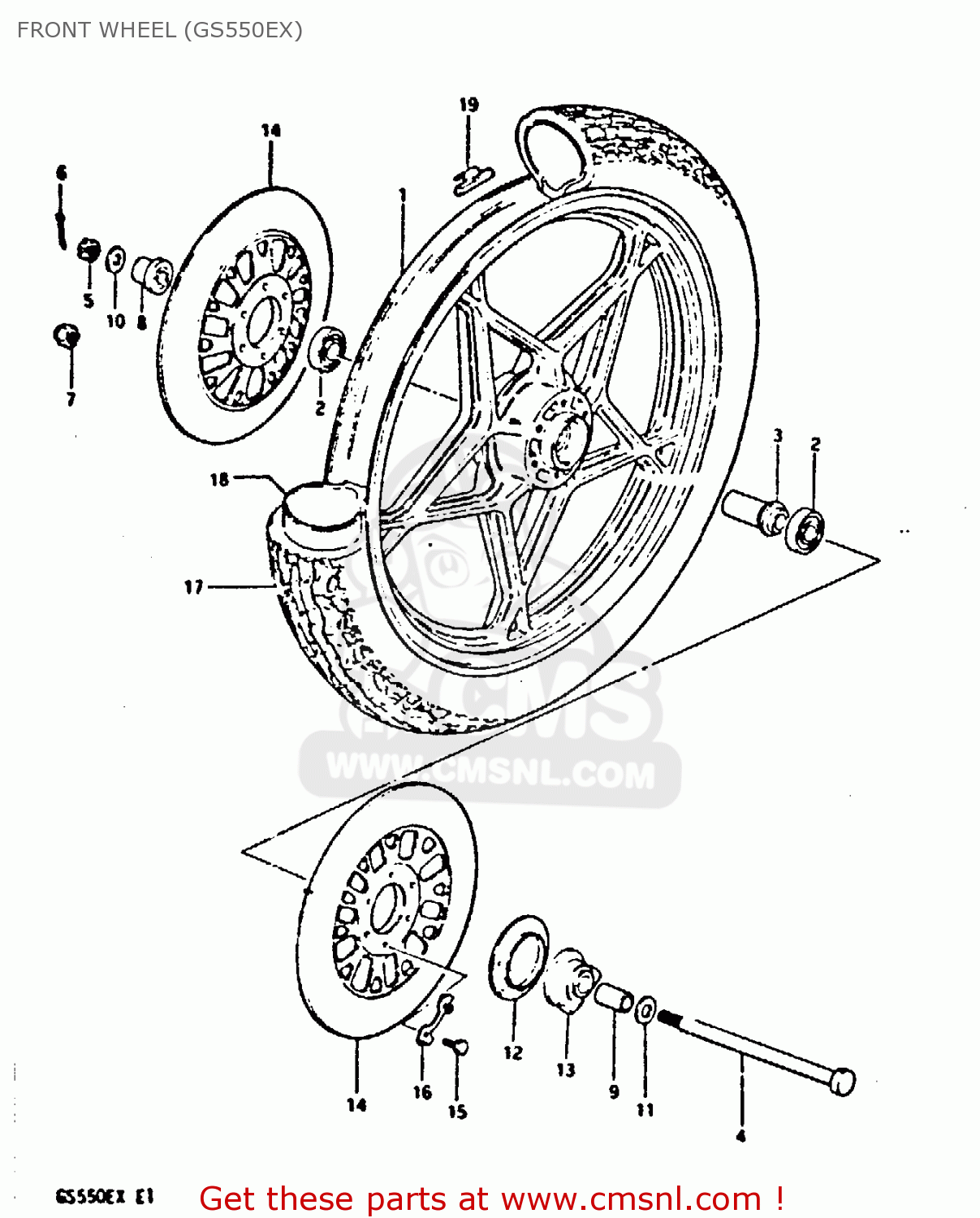

hier noch einmal ein Link zum Bild von dem Vorderrad. Auch wenn es nicht deins ist, der Aufbau ist über die Modelle gleich.
Irgendetwas stimmt bei deiner Montage nicht, am besten noch einmal alles auseinander, die Teile so wie du sie demontiert hast aufreihen und ein Foto einstellen. Dann finden wir bestimmt die Lösung.
