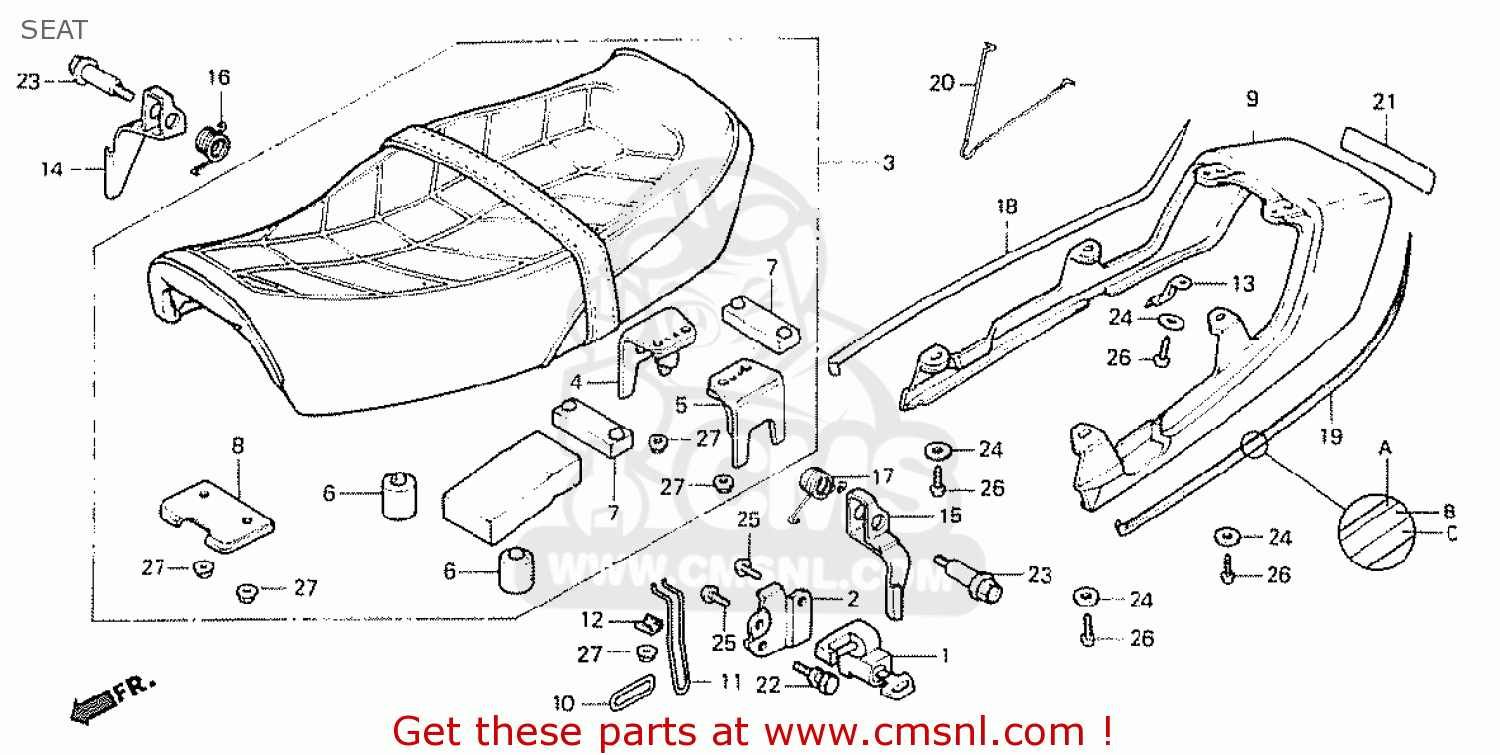

Sitzt denn die "Nase" vorn an der Bank richtig in der Halterung? Oder ist evtl. zwischen Bank und Rahmen irgendwas, was den "Einrastmechnismus" hinten an der Bank am Arbeiten hindert?

Prüfe auch mal, ob die beiden Gummipuffer (https://images.cmsnl.com/img/partslists ... 4_6e99.gif, Teil 7) verhärtet sind. Bei meinem Jawa-Gespann (das Herz und Kleid einer CB450N hat) war das der Fall, was es schwiereig machte, die Bank einzurasten. Habe die ein wenig abgeschliffen, dann funktionierte es wieder.
P.S. Die Bambi hat ja schon darauf hingewiesen, dass es zwei Bürzelformen gab. Das Teil, was Du hast, gehört zu den Modellen ab 1981 (kann man auch bei CMSNL erkennen). Ob dabei auch die Bank verändert wurde (und Du möglicherweise eine Bank von einem Modell vor 1981 hast), weiß ich aber nicht.

Der Bürzel ist nicht Rahmen - sondern Sitzbankseitig befestigt und wird mit der Bank zusammen abgenommen! Bei dir sieht das aus als wäre der Bürzel am Rahmen fest und die Sitzbank aufgelegt. Nimm mal beides vom Rahmen runter und schaue von unten drauf, dann müßte es selbsterklärend werden.
